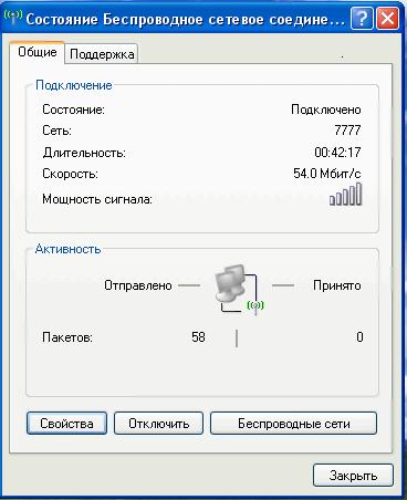

                        1)вот так выглядит соединение при отключенном ноутбуке. пакеты:отправлено 58 - означает, что на аппаратном уровне всё работает, маячит типа он.
                        2)отсутствие на соединении замочков и треугольников означает, что блокировки со стороны файрволов и т.п. отсутствуют.
                        3)когда включишь ноут, то увидишь уровень сигнала, и на ноуте тоже.
                        4)а вот когда законектишся то у тебя отобразятся не только отправленные но и принятые пакеты, а 0 принятых означает, что коннект отсутствует.
                        5)если ты сам себя пингуешь, значит проблемма уже в ноуте.
                        6)ноутбук в режиме инфраструктура должен соединяться и без фильтрации по мас-адресу.
                        7)в диспетчере устройств отображается как райлинк и без восклиц.знаков?и пишет, что устройство включено и конфликтов не обнаружено?
                        8)а карта рабочая?с родными дровами и родной утилитой в режиме точка-точка (ad-hoc) пробовал тестить?
                        9)как вариант попробуй ещё в другой PCI слот воткнуть карту.
                        состояние
                          1)У меня все то же самое, отправленные есть, принятых нет.
                          2)такого нет
                          3)на ноуте тоже есть уровень сигнала
                          4)после того как коннект установлен принятые пакеты все равно не появляются
                          5)сам себя на стационарном пингую, на ноуте нет.
                          7)В диспетчере отображается как Ralink Wireless LAN Card V2, восклицательного знака нет, написано Устройство работает нормально.
                          8) Так вроде ж ее с родными дравами в режиме Ad-hoc не запустить или я ошибаюсь? Если ошибаюсь, то обязательно попробую.
                          9)Попробую, чуть позже отпишусь.
                            всем большое спасибо за участие, особое спасибо inzhener за замечательную статью. Все получилось
