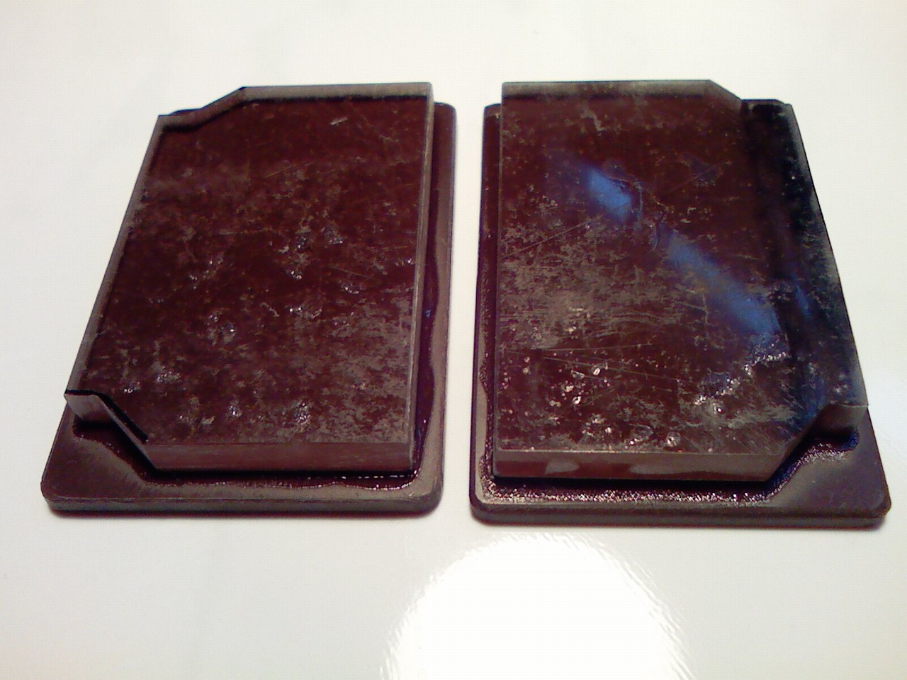

            Надеюсь понятно то что поменьше оргстекло 8 мм а нижняя часть пластмасса с крышек старых магнитофонов склеено дихлоретаном бутерброд
              Сообщение от SINDIKAT Посмотреть сообщение
              Если не ошибаюсь торцевые заглушки и готовые вроде есть в продаже... хотя то ли есть в нашей глухомани, то ли нет.... кабельканал бы такой хоть найти...

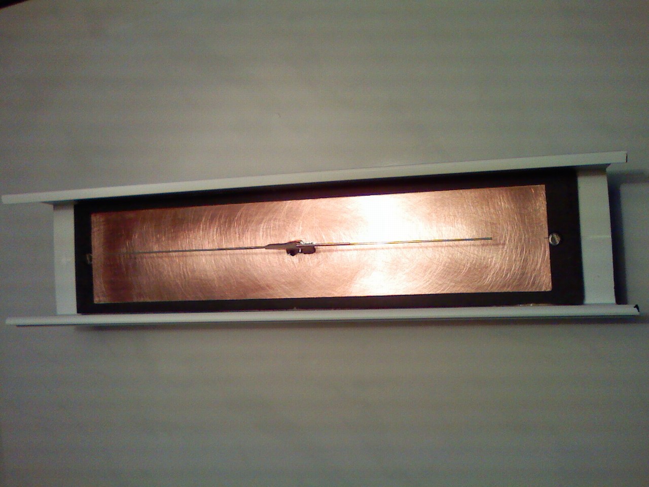

                            Смоделировал сектор с учётом бОльшего рефлектора и другого радома(кабельный короб 40*60).Характеристики смотрите на фото.Азимутальный угол излучения по -3дБ = 130гр. Угломестный 22градуса.Усиление стало больше 10 дБi.
                            Несколько изменились размеры конструкции:
                            Расстояние от рефл. до оси вибратора 30мм
                            Расстояние(по осям) между вибратором и директором 5.1 мм
                            Диаметр провода 1.6 мм
                            Длинна вибратора 86+86+1(зазор) мм
                            Длинна директора 55.5мм
                            Рефлектор 60*260 мм
                            Короб из АБС пластика толщиной 1 мм.Отсутствие короба меняет входной импеданс незначительно ( 47+J2 Ом).
                              Фото готовой антенны

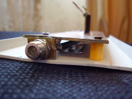

                              Доделал полностью Зверя. Вечером планирую ставить. Делал тестовый линк. Услиление чуть хуже чем у биквадрата. На втором фото можно так было делать ?
                                Ну как говорится "третий сорт не брак"!:drinks: Конечно у SINDIKAT паечка покруче будет...
                                По второму фото - вроде правильно.
                                Усиление и должно быть совсем чуть - чуть хуже биквада.
