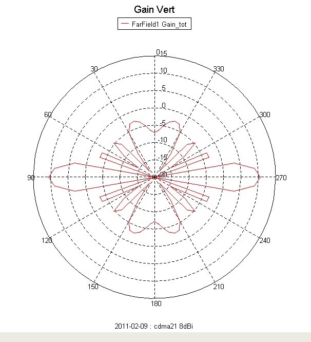

                            Доброго всем дня. Если не затруднит, подскажите, пожалуйста, при перемасштабировании этой антенны на 2100 МГц:
                            1.Нужно ли пропорционально увеличивать ширину пропила и самих полос фольги симметрирующего устройства.
                            2.Если рефлектор будет расположен намного дальше то длина пропила в СУ должна быть лямбда/4?
                            Просто чаще встречаются симметрирущие устройства на круглых элементах (отрезках кабелей), а не таких, где ширина>>толщины элемента. Или ткните носом в ссылочку на литературу,буду признателен.

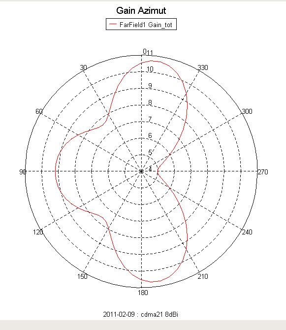

                              Добрый день.
                              1 Ширину пропила увеличивать не нужно,полос тоже.
                              2 Да, L/4. Рефлектор должен быть не "намного дальше", а согласно расчёта. Иначе изменится вх.сопротивление.
                              3 Симметрирующее устройство , по форме можете заменить на цилиндры, сохраните длинну и зазор.
                              4 Эта антенна для CDMA2100 не годится. Она узкополосна и в полосе 1920/2180 МГц не сможет обеспечить заявленные характеристики. Нужно делать широкополосную синфазную решётку из полуволновых вибраторов. В данном варианте(см фото) она с круговой ДН. Но уменьшив расстояние(до мачты) до L/4, получите секторную антенну на 180/160 градусов.На азимутальной ДН провал усиления до 4дБi, соответствует направлению "на мачту".
                                Доброго всем дня. Огромное спасибо Вам, uve, за оперативный и подробный ответ. Хочу извиниться перед вами за то, что вам пришлось проделать лишнюю работу, выкладывать модель из 4-х вибраторов на форуме. Мне нужна узконаправленная антенна. Планировалось поместить вибратор с директором от "зверя" в уголковый рефлектор из оцинковки с углом раскрыва 45 град. Естественно, что ширина рефлектора должна превосходить длину вибратора. Еще очень понравилось симметрирующее устройство: мне легче сделать ровный пропил в плоской пластине, чем распиливать вдоль тонкую трубку для четвертьволнового разрезного стакана. В стакане, кстати, надо подбирать соотношения диаметров для нужного Rвх, а у меня такой возможности нет.
                                Если возможно, подскажите по симметрирующему устр.: как изменится ширина элементов и пропила для Rвх=75 Ом (ТВ кабель), вибратор будет пересчитан на 75 Ом.
                                По поводу того, что между вибратором и рефлектором больше λ/4: у Ротхаммеля на графиках для угла 45º и Rвх=75 Ом расстояние больше 0.6*λ . Планируется полоса фольгированного текстолита, шириной равная СУ. После СУ фольга не удаляется, в месте пересечения с рефлектором - гальванический контакт пайкой. Более точно размеры даст модель. Просто хотел определиться с каких размеров начинать набивать модель, ведь разница в длине полуволнового вибратора и вибротора "зверя" большая. Заранее спасибо за ответ.
