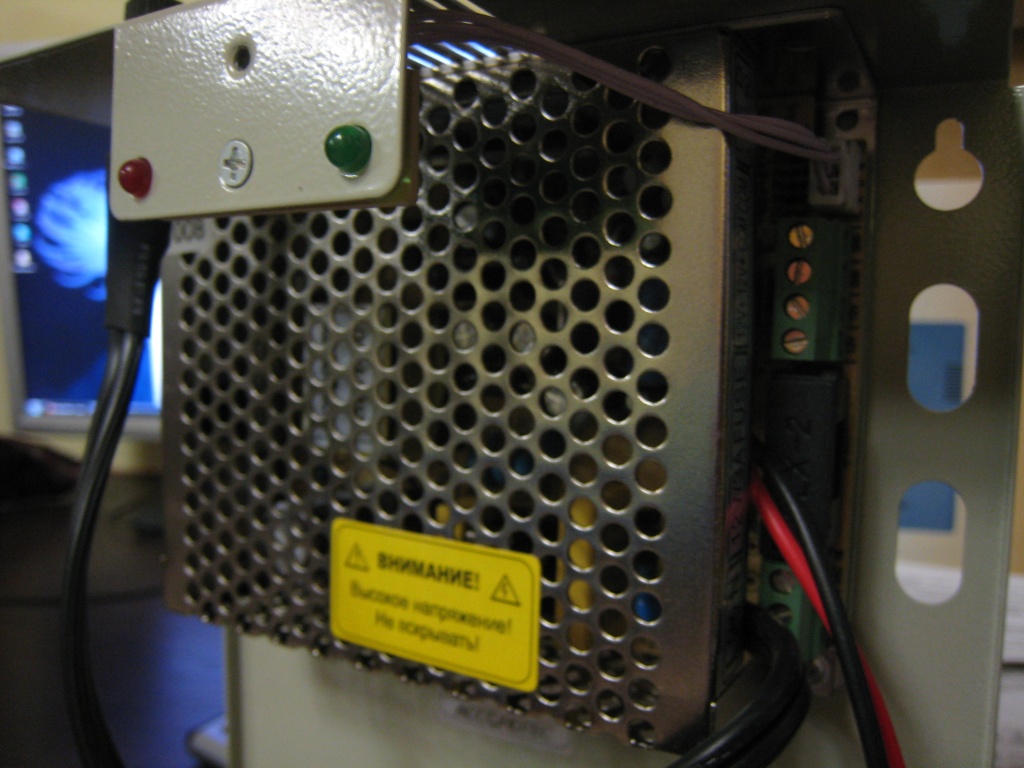

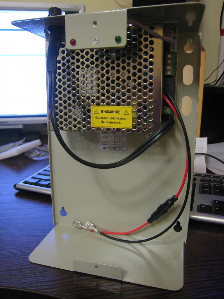

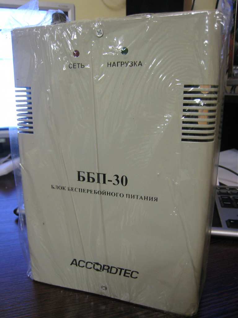

    Вот сегодня у меня радости полны штаны ) Все таки съездил и купил две штучки ББП-30 под 7Ач акб.
    Сначала хотел сваять сам, но стоимость деталей переваливала за стоимость готового решения. Такой кажись можно купить и без корпуса за 500р. Но я найдя более менее нормальный магазин, не стал париться и купил его за 840р + акум 350р
    Если конечно у вас имеется доступ к халявным деталям, то могу подкинуть схемку. Также могу подкинуть очень простую схемку, но без защиты АКБ от переразряда. Ну и еще есть несколько идей ))

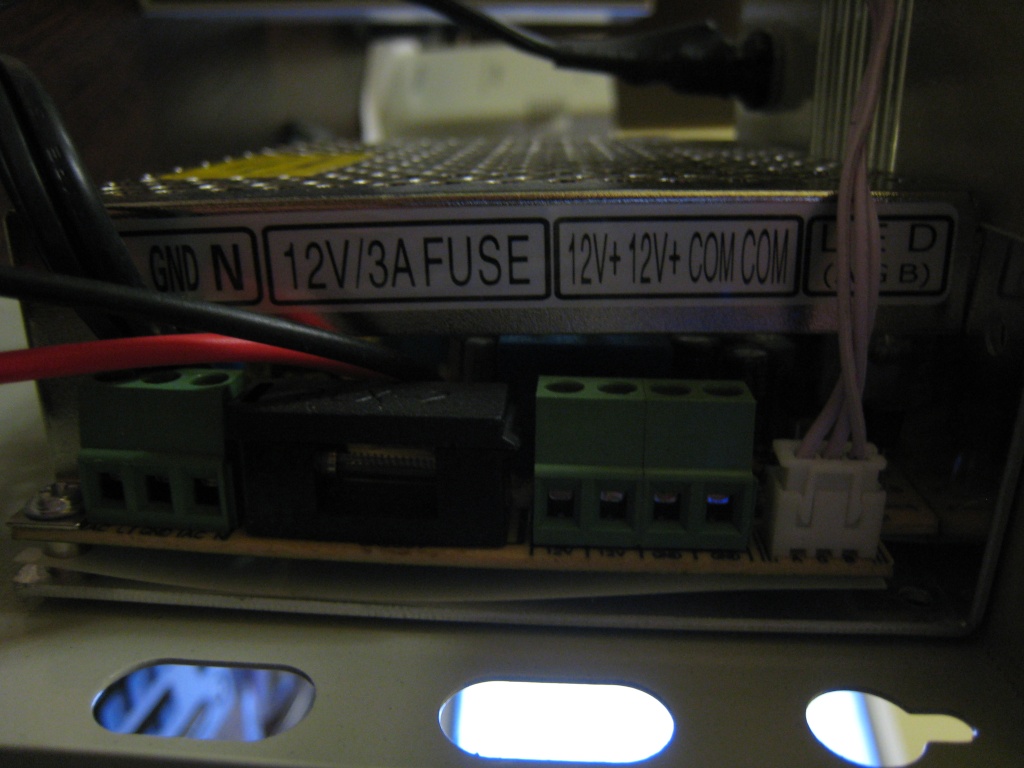

    Правда я не совсем понял где какая линия, на 1А и 3А. И почему надо соблюдать фазировку.

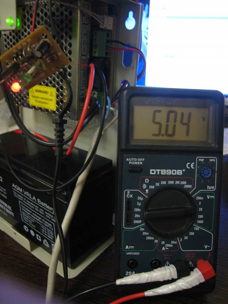

    Для питания Точки ваяем стаб всего на одной детали )) 7805 и в путь. Правда им мона запитать только одну точку. Если нуно напряжение нестандартное то берем lm317, к нему два резика и в путь. Ну и так далее. Подбираете стаб под нужный вам ток и напряжение и все ок.
    Буду терь его тестить.

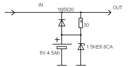

            Ту схему я видел, но она слишком жестко все делает, она делает КЗ на батарее ))

              там батарея в демпфере
              вы чего то путаете
              сам великий сименс её придумал и рекомендовал к употреблению
              Дима
                Вы про эту схемку говорите?
                Там стабилитрон, 1,5ке6,8са. Вот он и не дает акуму перезарядиться коротя его.
                Ну и вообще, как вы сказали. Это буфер, который долго кстати не проживет, так как гелевым акумам в процессе зарядки нуно ток постепенно уменьшать.

                    это её немного упростили
                    Дима
                      Кого ее?
                        первую
                        но и она работоспособна
