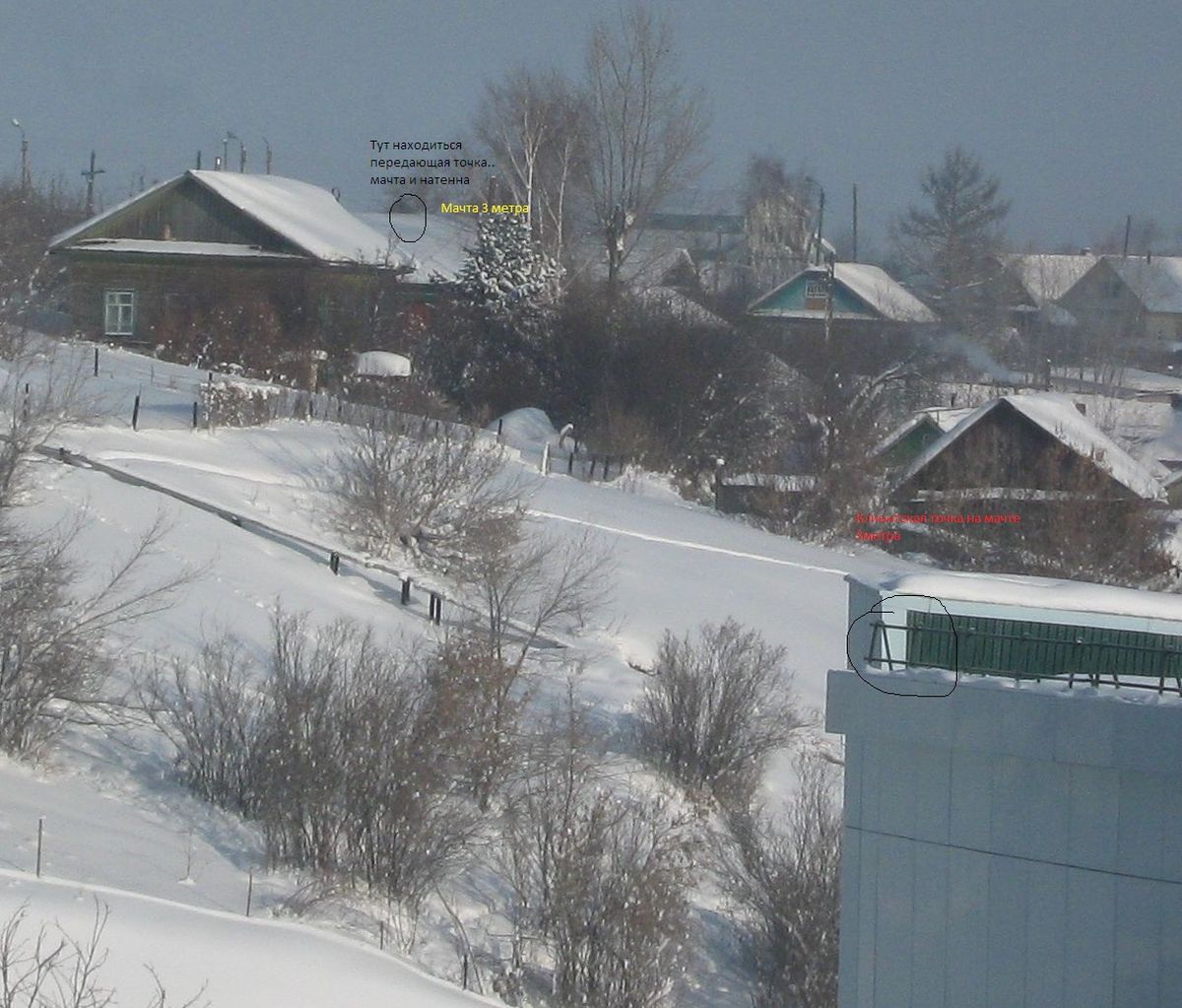

ну тогда в чем может быть проблема плохой скорости в режиме g ???
Как еще можно управлять G700
рассказываю еще раз..вот это расстояние нужно преодолеть, при связи 2 точек сигнал устойчивый, но только начинаю что то качать то скорость падает , временами точки теряют друг друга .... это все в режиме G а вот а B режиме я такова не наблюдал.. вот в чем весь вопрос..

и я же вас просил, про деревья про домик изза которого торчит мачта, ну что вы как я непойму... на вопросы ответить не можете :(
оффтоп: я же не ваш саппорт, чтобы часами биться и инфу клещами тянуть...
http://www.lan23.ru/forum/showthread.php?t=4409&page=3 вот ссылка где я начинал вопросы задавать по этому линку.. там расписано все...
Теперь насчет деревьев.. Видимость прямая ,деревья не мешают.. проверял 2 раза.. Где дом отмечен кружком это мой дом от туда я хочу передать инет на здание что ближе на фото"что подписан красным шрифтом"Ремонт оборудования Ubiquiti и Mikrotik
