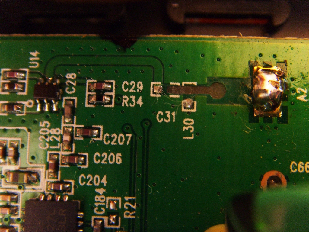

    Уважаемые гуру я у меня есть проблема которую я боюсь без вашей помощи не решу.
    Купил wi-fi адаптер и сразу решил поставить на него самодельную антенну но беда в том что антенна у девайса была несъемная и я ее отпаял на плате, а когда стал припаивать центральную жилу, то сломал дорожку как показано на картинке и теперь не знаю что мне делать надеюсь на вашу помощь.

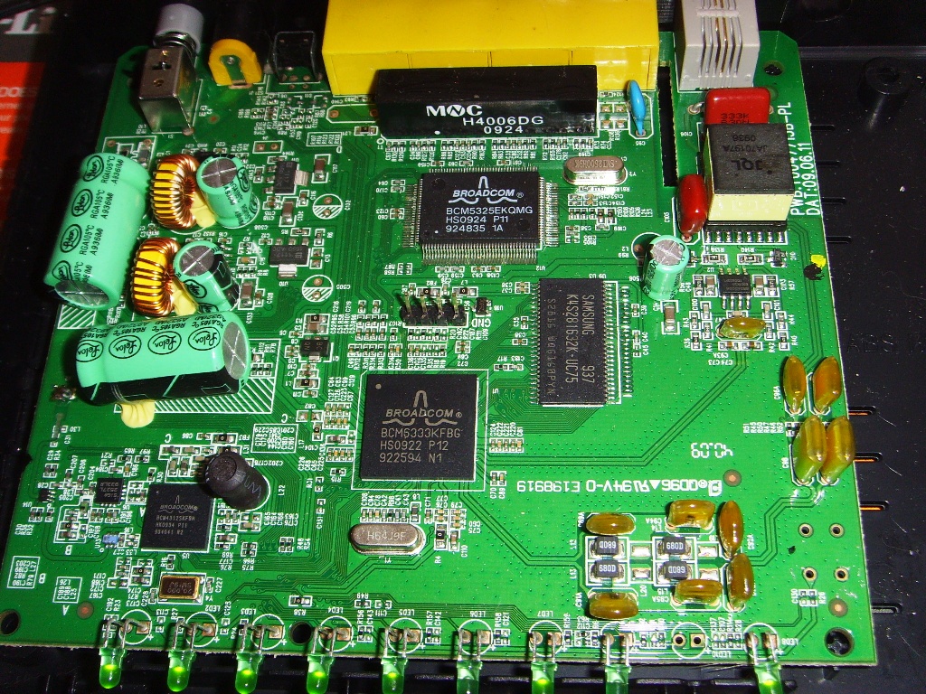

    И еще интересно что это за 4штыря по центру платы???

    Помойте участок, где паяли спиртом, важных участков не видно, сделайте еще раз фото.
    C31, L30 - корова языком слизала?
      не вижу проблемы ;) вторую фотку перезалей

        перезалил обе фотки надеюсь сейчас видно?...

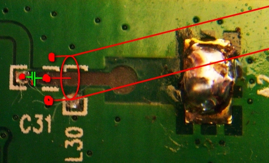

          все исправил поглядите пожалуйста чтоможно сделать??да С31 и L30 больше не существует
            Конденсатор нужно найти - я не уверен, что в коммутаторе есть гальваническая развязка.
              вот не уверен был :) потом к концу кондера центральную жилу 50ом коаксиала а в точки по краям красные оплетку... ну или подальше =) как защиту от убийства дорожек :)
                т.е. кондер все таки придется припаивать???или без него можно обойтись???
                как я понял центральную к остатку С31 а экран с L30? не в то место где она раньше была????может я глупые вопросы задаю ,но я на то и новичек))
                  Вполне возможно, что можно и без конденсатора - я не знаю, как устроен чип-коммутатор - если там есть разделительная емкость внутри, тогда с31 не нужен.
                  Экран - к месту, не к L.
                  L30+С31 - это фильтр (бывшый :)
                    сопротивление померить после микрополоска??? м.б.
                    тебе надо новый с31 впаять =) и к правой его ноге подпаять центральную жилу...
                      Да, если звониться будет в бесконечность то конденсатор не нужен
                        Не надо ничего мерить! Там кондёр нужен обязательно, ставь любой от 10пФ до 10.000пФ желательно такого же типоразмера, и с ц.жилы кабеля на корпус резистор от 5 до 100кОм, для снятия статики. Кондёр можно поставить в любом месте, перерезав дорожку.
                          ты про L30 статику? :)
                            я завтра померяю сопротивление и тебе в личку кину
                              ребята вы больно просто рассуждаете, я живу в такой дыре что даже д-линк приходилось заказывать , а вы мне про кондеры говорите ,неужели нет альтернативы???хоть как то???и проще желательно...как препод пятикласнику если можете
