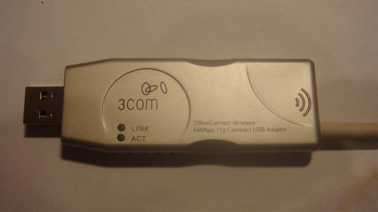

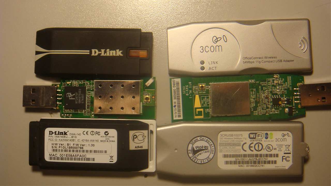

DWA-140 && 3CRUSB10075(3com) внешний разьем

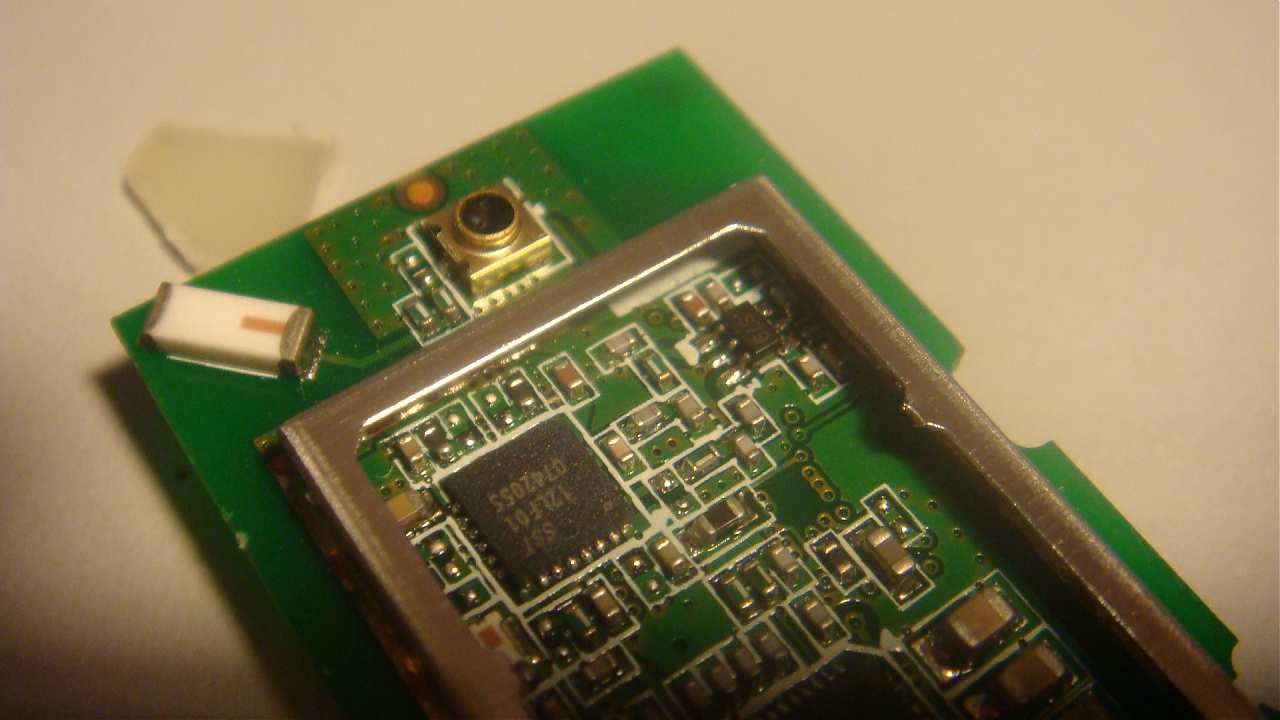

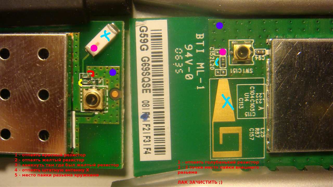

    Я правильно сей процесс представляю???
    на DWA-140 2 антенны с двух сторон ;)

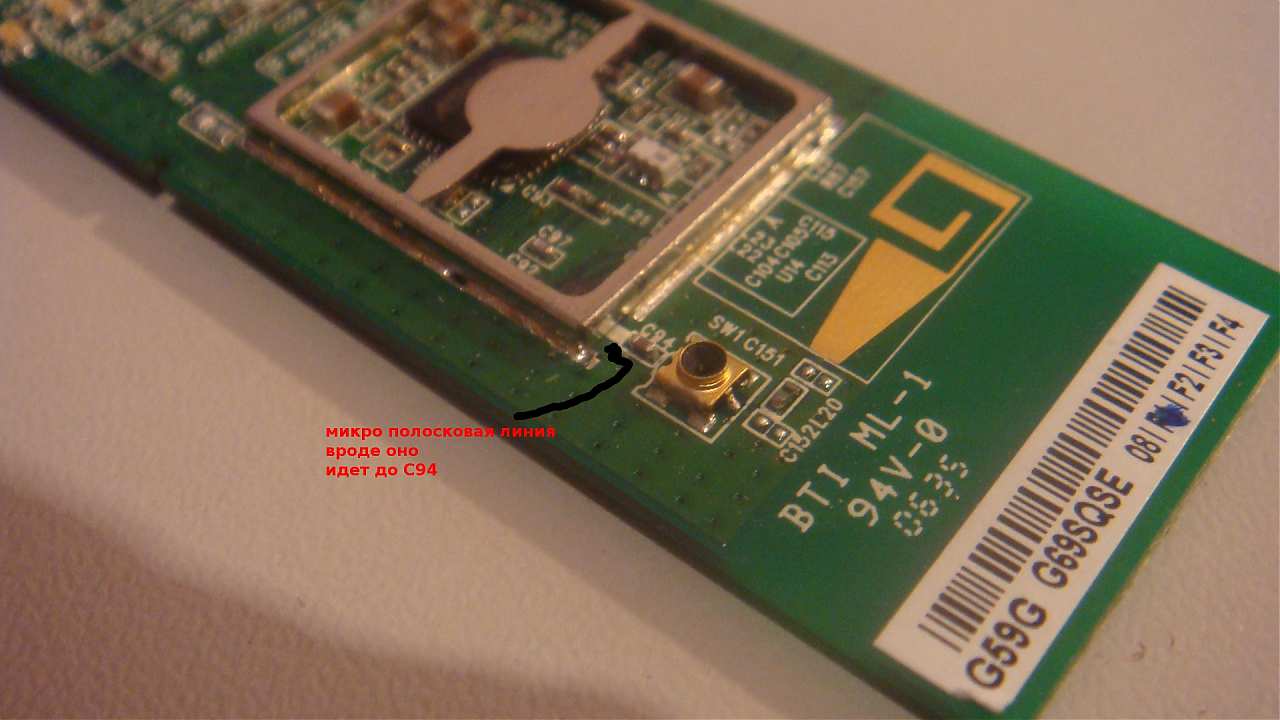

      Нет, неправильно.
      Нужно смотреть, где идет полосковая линия "к" и "от" технологического разъема UFL - она там 50 ом, обрезать "после" и паяться "до".
      Можно и дальше, обрезая непосредственно антенну, но нужно оценивать ширину полосковой линии на предмет соответствия ее ширины "образцовой=50Ом"

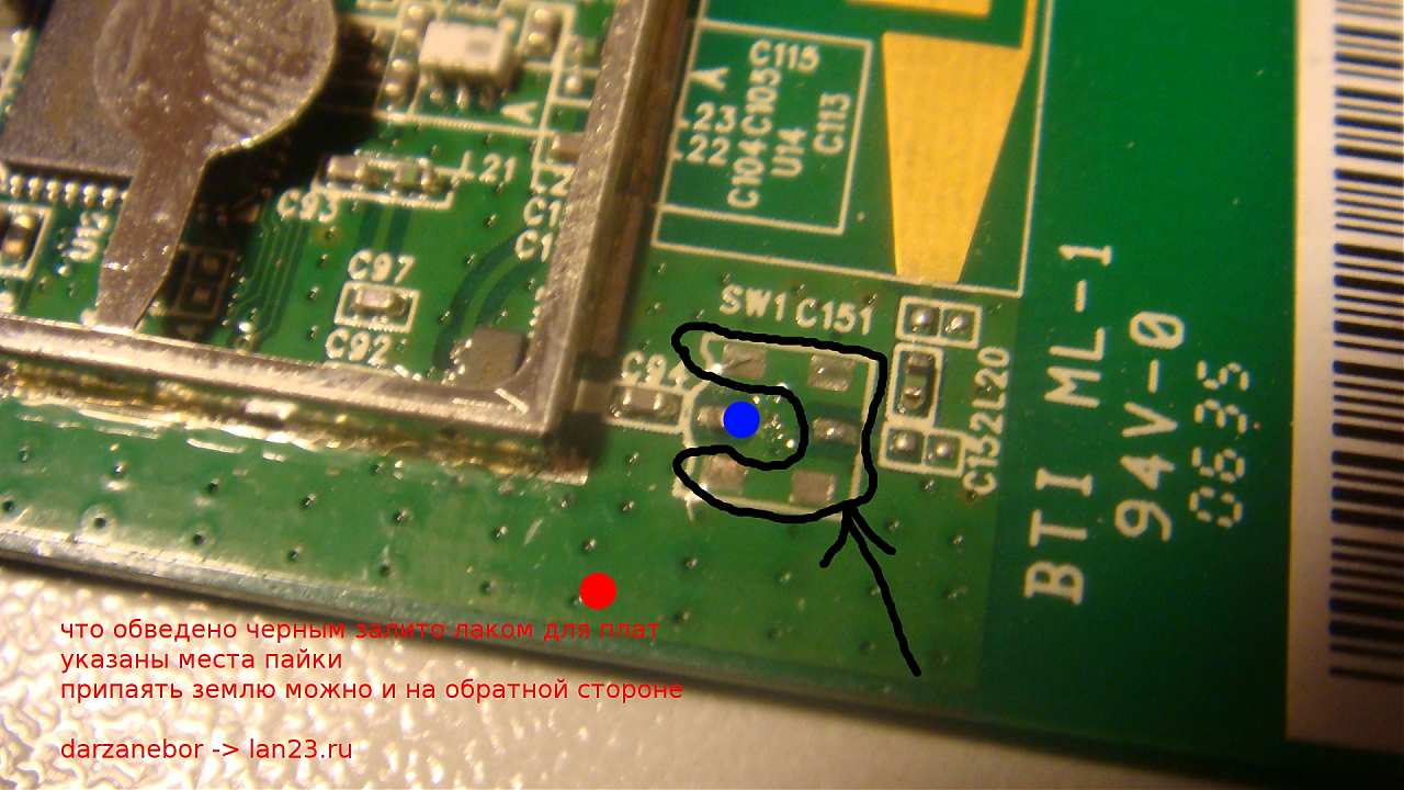

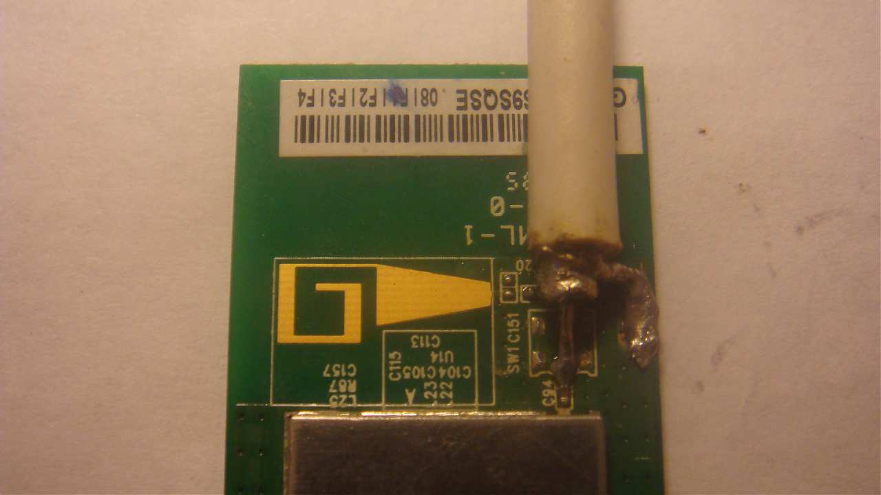

        обрезать после тех.разьема и паться до него??? справа на С94 глянь, к нему полосковая линия идет Ж) вот фотка
        С94 фтопку и на его место ц.жилу? или мне после него но до тех разьема =)
          Ну вот после с94 и подключайся, а разъем и все что дальше обрезай.
          Или выпаяй(выкуси) разъем и вместо него кабель
            thx я так и понял, с разьемом возится неохота но как-раз место будет для пайки =)
            так :) теперь по поводу DWA-140???

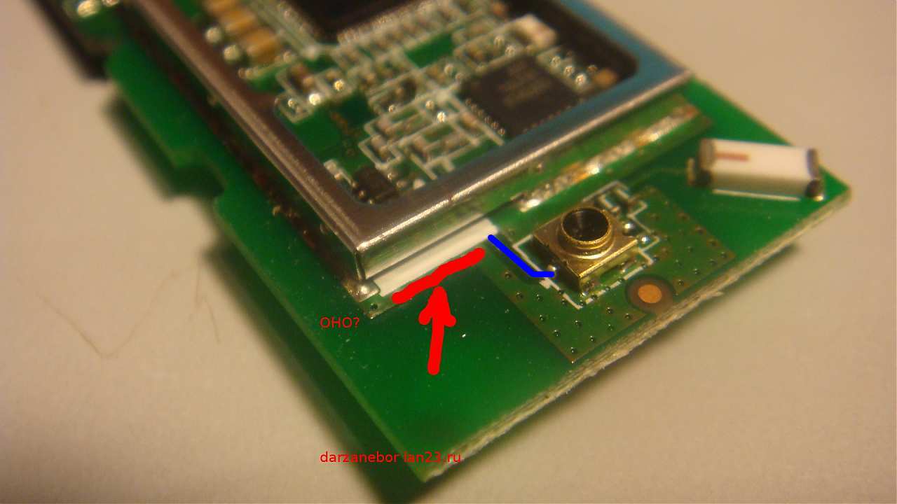

            это микрополосок?
            Сообщение от hex
            согласовать чем?
              Нет, это масса а полосок - синим
              Насчет согласования не понял вопроса
                если паять после сервисного разьема но до внутренней антенны? согласование xОм -> 50Ом
                там под защитной белой лентой как-раз такой полосок продолжается, защита от корпуса как я понял а микрополосок и там и тут (тоесть и синим и под лентой)

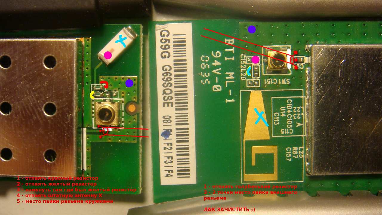

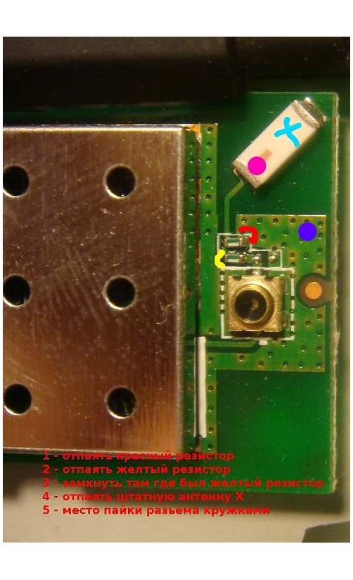

                поповоду DWA-140 на первой фотке вверху я прав значит был??? выпаять 2 резистора 1 замкнуть... ? если подключение после сервисного разьема, но без резисторов???
                и еще сколько там сопротивление на этом техническом разьеме, знает кто??? 50ом?

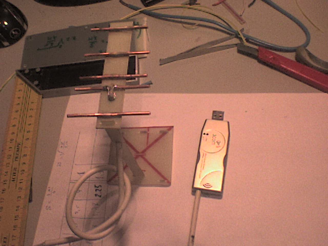

                а это для истории вдруг кому надо будет:
                  Ну да, разъем 50-омный.
                  Согласовывать нужно линией длиной в четверть волны и волновым сопротивлением равным корню квадратному из произведения волновых сопротивлений, которые нужно между собой согласовать.
                  Про остальное не понял.
                    dwa-140 так паять??? после микрополоска резисторов нет, значит сопротивление после него 50Ом убираем 2 резистора оно и осталось 50Ом потом паяем пигтейл после тех.разьема можно на место антенны замкнув линию... все??? :to_becom:
                      резистор красным помечен, случаем статику не снимает ?
                      как тут
                        волновое сопротивление линии и активное (резистор) - это совсем разные вещи...

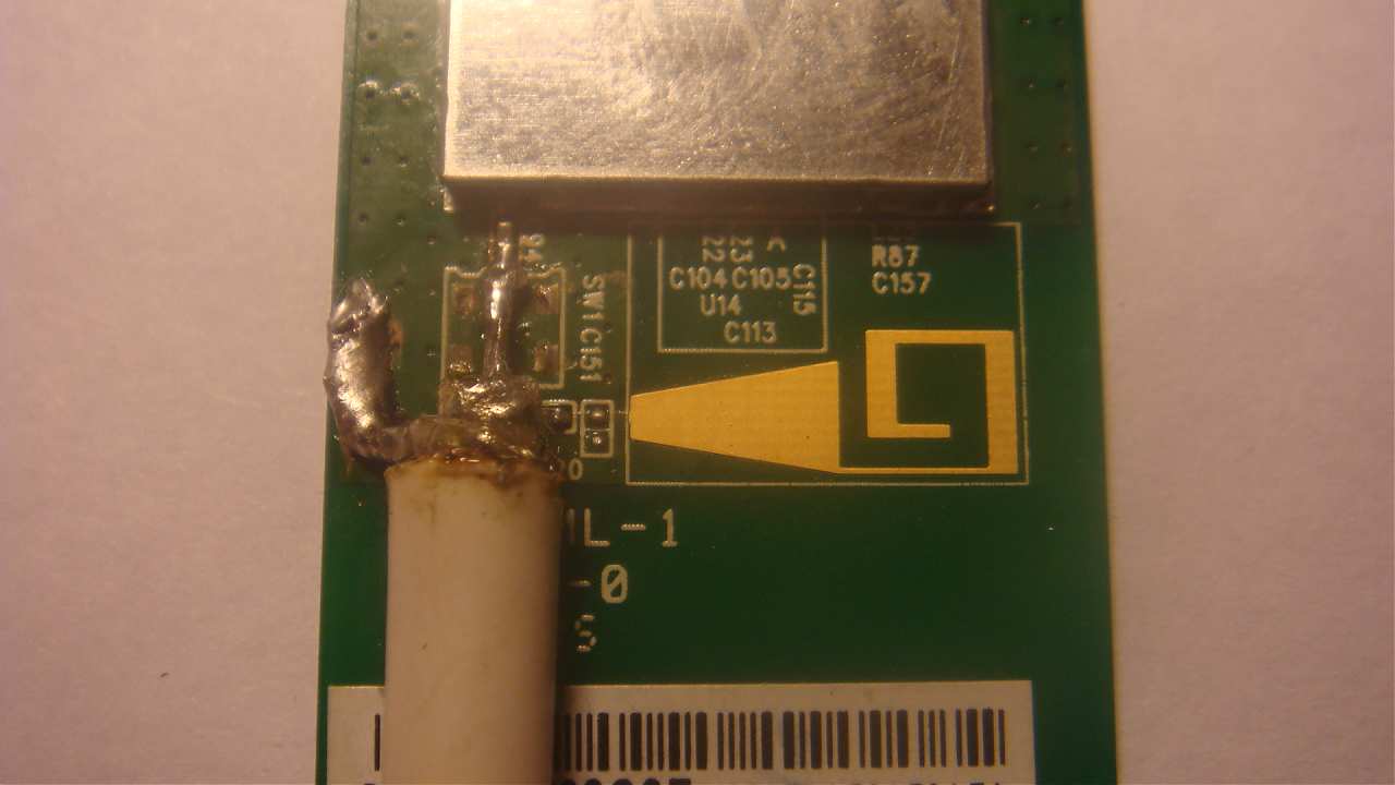

                            вот собственно припаял =)
                              откуда выдрать rp-sma комплект =)
