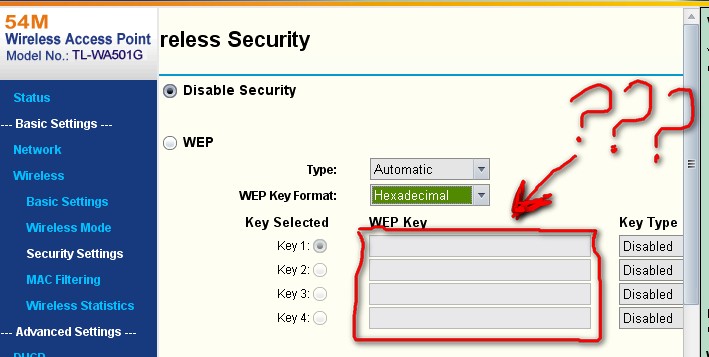

      у меня tp-link 501g точка есть.. так вот в ней не в поле для ввода ключа он не влазит.. хотя в эмуляторе влазит http://www.tp-link.com/simulator/TL-...rRpm/index.htm ....

            этот ключ был изначально не в hex я так делал и у меня не получилось что то.... в ASCII не влазило.. может можно как то ASCII формат перевести в hex? потому что прошлый раз я вводил в ASCII и там не влазило а в hex не принимало ключ.. может я что то не догнал.. короче я тогда решил что ключ 256 бит.. и сказал макароннику чтобы менял эту точку на точку с 256 так как в этой максимум 152.))) вообщем с понедельника поеду и проверю.. большое спасибо.
              ....а в hex не принимало ключ
              ...ты в красном поле не мог ничего написать?? или как?

                Покажите свой скан, где у вас не влазит...

                    у меня просто не влазил весь ключ... где то до половины... может пере прошить нужно?

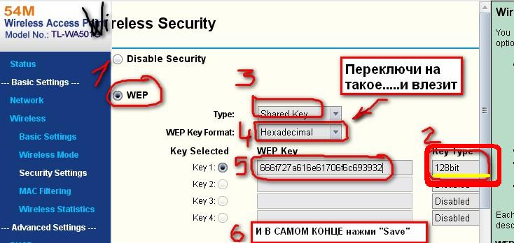

                        Если до половины, то включено во вкладке (2) было видимо 64бит а не 128
                        То что вы ложили в 1 посту (666f727a616e61706f6c693932)=128бит влазит в любую ап поддерживающую 128-156 бит
                        Хотя ваш ключь был "придуман" в ascii ибо forzanapoli92.....это звучит :))) FORZA ROMA!!! гыгы..

                          ОР))) интерестно как вы узнали про forzanapoli ?
                            forzanapoli92 Это ваш ключь и есть...

                              Это ключ пересчитанный обратно из HEX в ASCII. Вбивайте forzanapoli92 в ASCII и всё будет работать.
