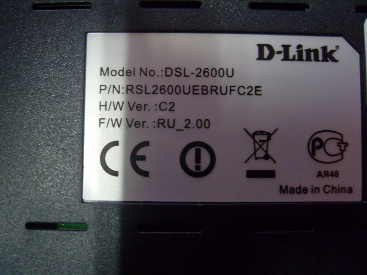

    Модем DSL-2600U новой ревизии.

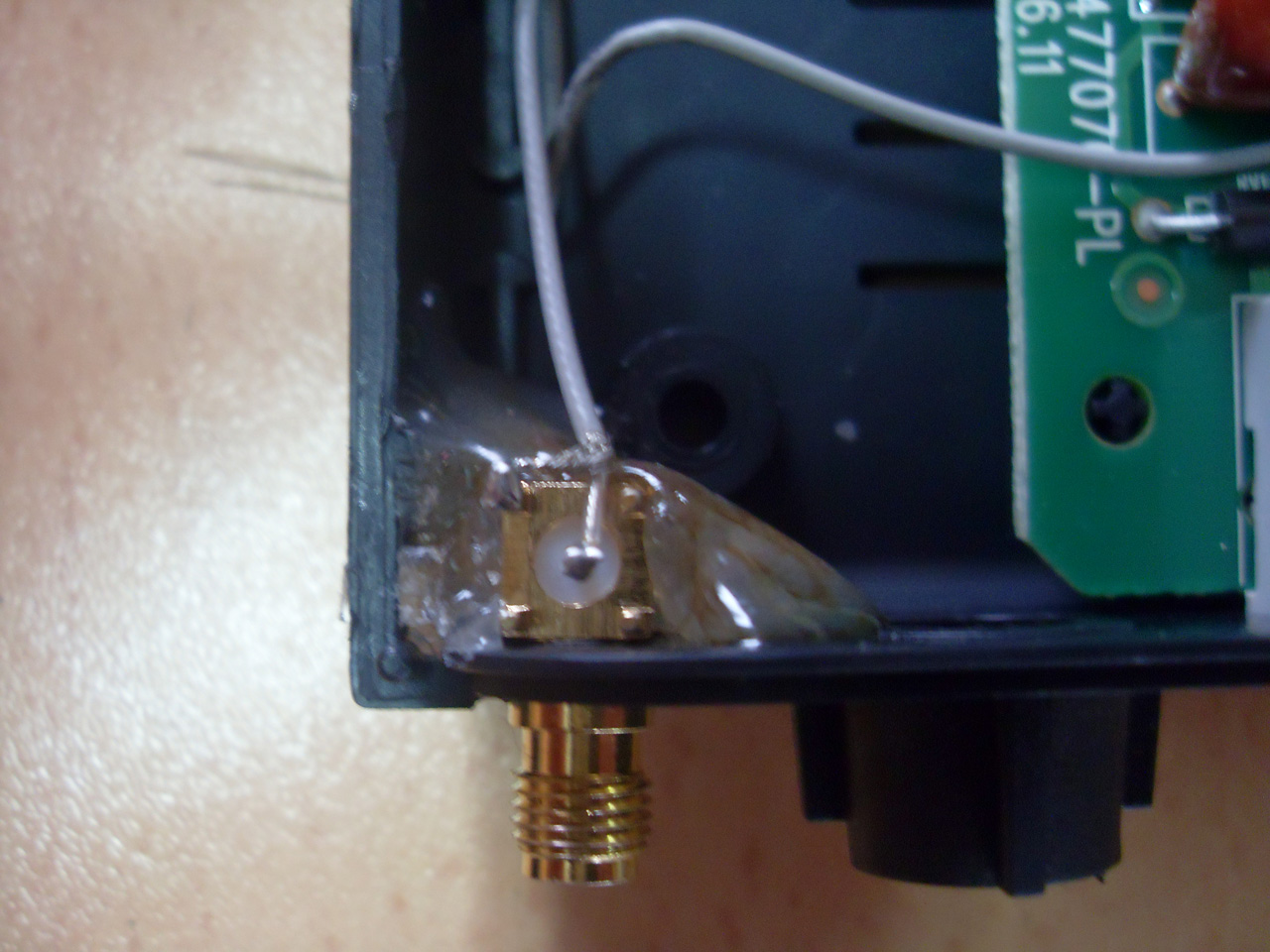

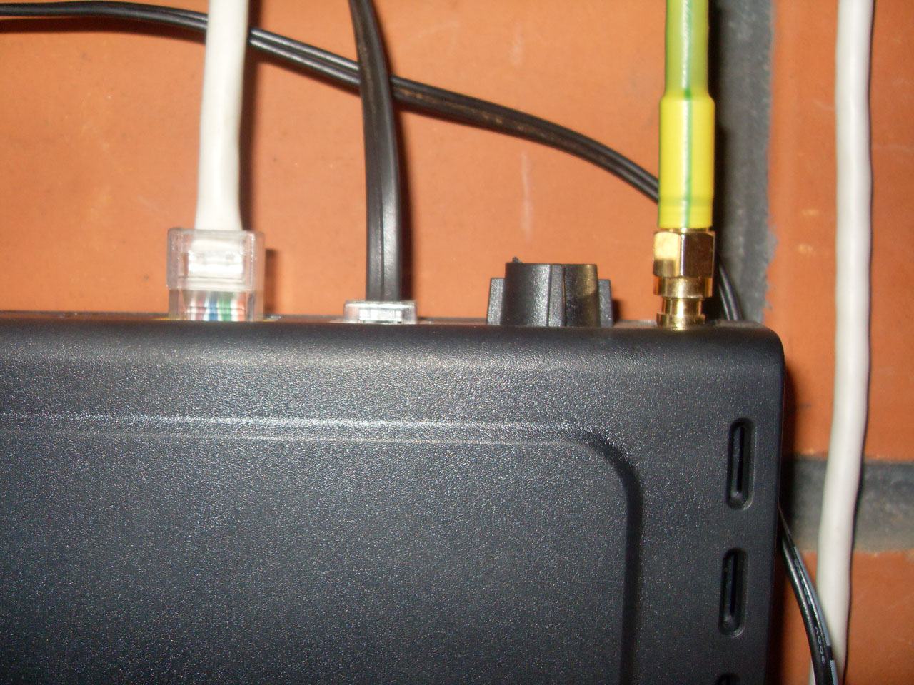

    Появилась необходимость установки выносной антенны,в связи с этим не съёмная была удалена.
    Внутренний кабель был обрезан у основания родной антенны и припаян к разъёму приклеенному
    рядом. В результате в помещении вай-фай есть,а через антенну клиент не видит точку
    (удаление 40 метров прямой видимости)
    Вместо DSL-2600U антенну проверили с ДИРом 320 всё ОК сигнал есть.
    Подскажите знающие где ошибка?

      почему в стене? ведь антенна стоит на улице и дир 320 ставился на это место с ним всё работает
        А зачем надо было антенну вести так далеко?
        И какая у дир320 мощность и у этого модема?

          никто не знает чего и как вы подключаете
          возможно припаяно отвратительно
          купите нормальный пигтейл с разъёмом rp-sma
          и припаяйте вместо этого кабеля
          переламывать его нельзя
          может в этом дело
          а как вы его к разъёму припаяли это вообще отдельная песня

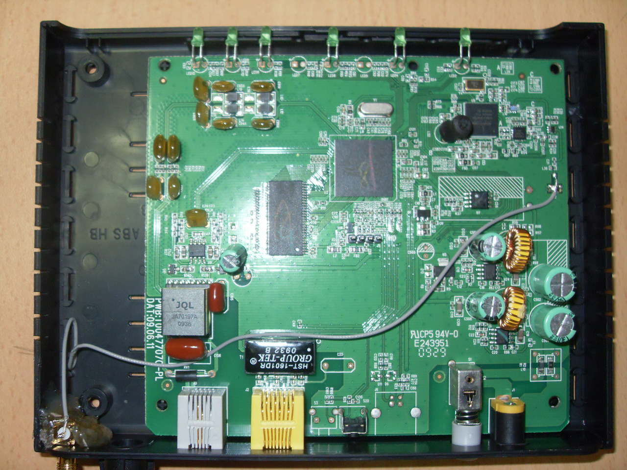

            Я правильно понял? припаять нормальный кабель аккуратно к месту старого
            на плате модема
              Ага, и еще разъем поменять, плюс перенести в другой угол.
                разъем который у вас - для планарного монтажа, а вы паяете к нему коаксиал
                Не пробовали вернуть штатную антенну на место и испытать на 40м?
                  подскажите, на фото не видно чипсет у него вай фай ный какой Atheros.... ?
                    на фото брудком виден
                    Дима
                      тот что справа в верхнем углу какой-то атерос

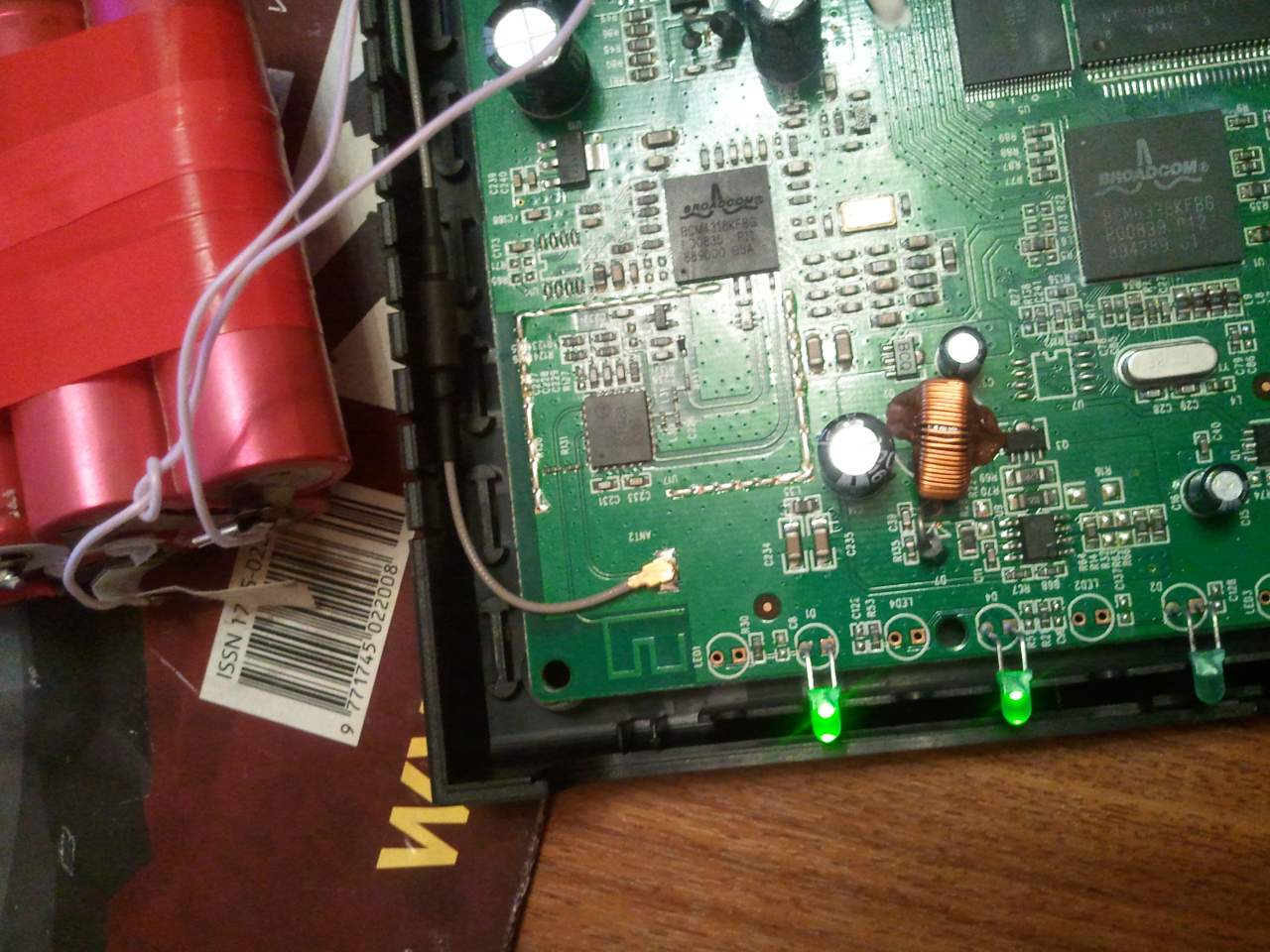

                        Понимаю время прошло, но вдруг кто то с такой же проблемой, а ответа нет! Думаю проблема в том что у этого роутера две антенны, и если вы вынесли одну на улицу а вторая осталась дома(внутри корпуса на плате), то роутер не будет работать!!! где то находил инфу как в таких случаях правильно размещать антенны, они должны смотреть в одну сторону если направленные, или находиться в прямой видимости если всенаправленные!
                          Сообщение от alexRF Посмотреть сообщение
                          А гдеж там вторая антенна и как она подключается?! На плате только один антенный коммутатор RX/TX (U14) с выходом только на одну антенну!
                            Кабель должен иметь как можно меньшую длину,это первое.Второе,нельзя заливать гнездо пайки силиконом или чем другим.Третье ,концы центральной жили должны выходить из под экрана кабеля 1-2мм неболее.
                              Как это где??? там одна антенна на плате вытравлена, а другая через разъем коаксиал и простая вифи антенна (вроде 2dB). если мы говорим о DSL-2600u (как в заголовке темы). на выходи стоит УМ SE2521A60_DS, могу даташит скинуть!
                              Выкладываю фото платы.
