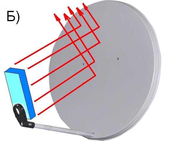

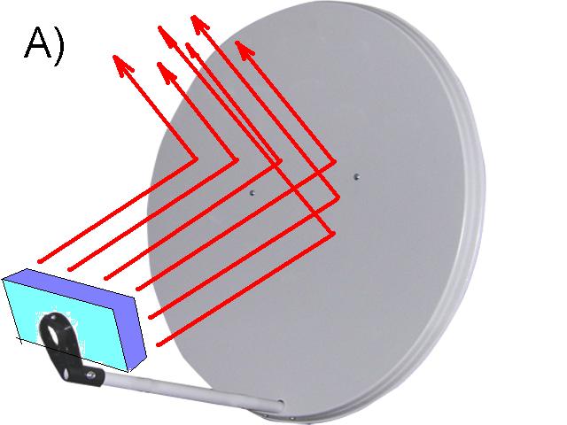

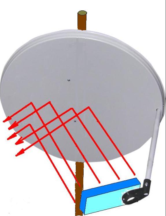

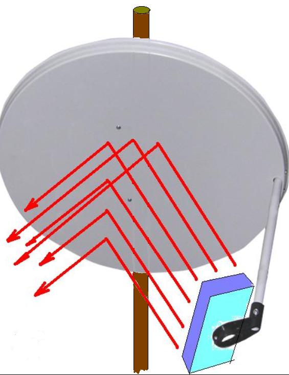

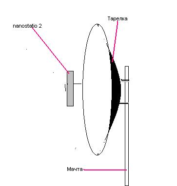

    Хочу облучать спутниковую тарелку 0,95 ТочкойДоступа - NanoStation2 , но не с верху, не снизу, а с боку. Но есть вопросы.

    Загадочное начало :)) А на..зачем?
    QUO NON ASCENDAM
      Та хотя-бы для того что б снегом необлепливало.
      Последний раз редактировалось vldjag; 18.03.2010, 01:04.
      __/// Vladimir \\\__
        Поставте штангой вниз и забудьте про снег.,то что налипнет на сам "нанос" вы и не заметите.

          У NanoStation2 угол излуния 60 - градусов, не будет ли потерь?
          В Би-квадрата тоже 60, для того чтобы вся энергия попадала в офсет
          делают крылышки.
          Так вот вопрос, не надо ли делать крылышки для NanoStation2 ?
          Именно NanoStation2 она ведь подлиннее (не Loko которая короткая).

              Ну, а все таки, есть разница для сигнала, когда штанга сверху, с низу, ну и с боку?

                  Сообщение от vldjag Посмотреть сообщение
                  если всю конструкцию разворачивать, никакой
                  офсет это край параболы, то есть была очень большая парабола, вырезали кусок с краю, то есть нижний край офсета это ближняя точка к центру параболы
                  А вот снега действительно поменьше налипать будит, проще конечно сделать так как советует hex , ну а если вы этот совет не восприняли, и есть желание поработать слесарными инструментами то как говорится "Бог помощь"
                    Разница в сигнале может быть из-за необходимости изменения поляризации облучателя, ДН разная в разных плоскостях.
                    Также, при "завале на бок" труднее будет настраиваться по азимуту, т.к. визуально офсетка будет "смотреть" не на источник, а со смещением на угол офсетности.
                      Как вы считаете, крепить лучше ТД (NanoStation2), горизонтально или вертикально. А или Б?
                      И, как, она будет излучать вертикально или горизонтально, при том что имеется у ТД -функция переключения поляризации (излучать ВЕРТИКАЛЬНО, излучать ГОРИЗОНТАЛЬНО) ?
                      Последний раз редактировалось vldjag; 18.03.2010, 15:05.
                        вертикально
