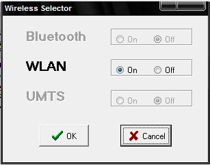

        кнопка включения радио модуля, это аппаратное решение, если она не работает, то чините, либо замыкайте контакты... драйвера тут не при чём
        К примеру у меня на Фуджитсу сименс без утилиты вирелес селектор встроенная кнопка тоже не работает. Кнопка вызывает утилиту включения модуля. Вот тут список хардварных или софтварных переключателей. Для модуля 2200BG прога выглядит вот так Мой вариант на скриншоте.

          своей модели там не нашел, по фоткам если судить.. кстати на корпусе помимо кнопки включения и wifi есть две кнопки p1 и p2 , что это - без понятия. после нажатия ничего не происходит.

                  р1 отключает питалово всех доп устройств (радиомодули и вебкамера) р2 тока радиомодули
                  это на ноутах микростара
