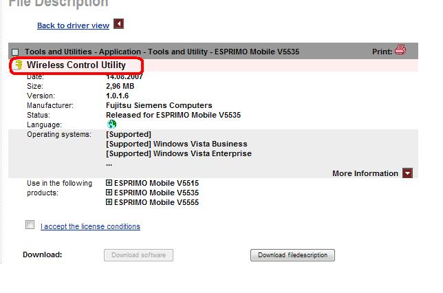

    эти функции аппаратные никакой софт их не включит
    разве, что в линуксе..
    Я походу у себя наверное на ноуте мираж "софтовый" наблюдаю?

        в этих ноутах выключатель на мосфетах сделан и висит на мульте
        ну хоть тресни тока им и можно включить
        никакой софт напряжение не подаст
        уж так сделан
        карта видна и принимать может, но передатчик отключен
        во втором состоянии и камера не работает =)
        аналогично на мси пр 300

          Ключевая фраза "в этих" ?? Потому как у меня был в пользовании еще один ноут MSI тоже с софтовой утилитой ...А в фуджике по нажатию FN+F1 как вы видите отключает по выбору UMTS Bluetooth и wlan причем работать начинает эта комбинация только с установленной утилитой.

                Всем спасибо. Носил сегодня мастеру, сказал что действительно нужны дрова на кнопки, но заниматься поиском нужных дров отказался ввиду занятости. Все что было представлено выше (из драйверов) не подходит. Плюнул на все, и решил проблему покупкой такого девайса. Всего за 30$.
