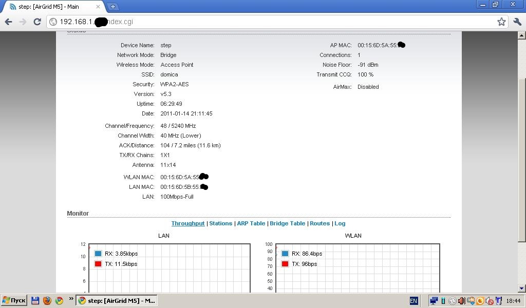

                Ребята ,помогите советом.... Сегодня установил 2 комплекта AirGrid M5 23dBi, связь установил между точками, скрины обеих точек выкладываю сюда. Вопрос следующий, при запуски встроенной утилиты Speed Test выходят такие данные: RX: 5.45 Mbps TX: 28.5 Mbps Total: 33.98 Опишите по простому что означет RX и TX? Слабо понимаю. И правильно ли я все настроил для запуска радиомоста с желаемой скоростью примерно 6-10 мгб
                  прием-передача
                    #99
                    Из за чего может быть низкий прием? как мне поднять скорость на прием? На передачу скорость неплохая. Может что в настройках поправить? расстояние между точками 11.3 км видимость прямая, пару голых веток на пути стоит.
                      Нужно ли выбирать страну Россия и выставлять фиксированную частоту? У меня стоит на автомате частота. Включил сейчас AirMax, значения: Quality 60%, Copactiy 26% Нормально ли это для более менее стабильного линка?
                        Ребята, кто нибуть может оказать посильную помощь?
                          Канал зажал до 20 мгц, усиление 12 dBi, скорость упала Входящая 4.8 мегабита, Исходящая 15 мегабит. Как мне выронить скорость, пускай она будет 8 мегабит но примерно одинакова исход и вход.?
