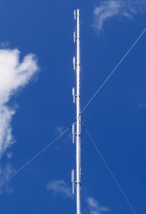

      Появилась не плохая разработка для диапазона 2м, ток 4х этажная, аналогичная представленной выше, ток с гамма-согласов. Не мене технологичная и легко повторяемая... Усиление - около 10,5дБи, полоса по уровню КСВ 1,5 - 6-8МГц.

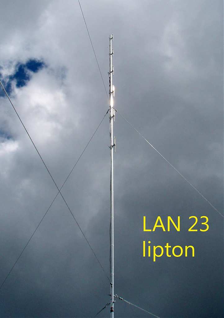

          Наконец то сделал фото своей "красавицы"... Колбасит...!!!

                  Четырёх этажка на 150 получается высотой 6 метров, я такие делаю... Проблема в том - как ты будешь линию 200 ом разводить по мачте и воще...
