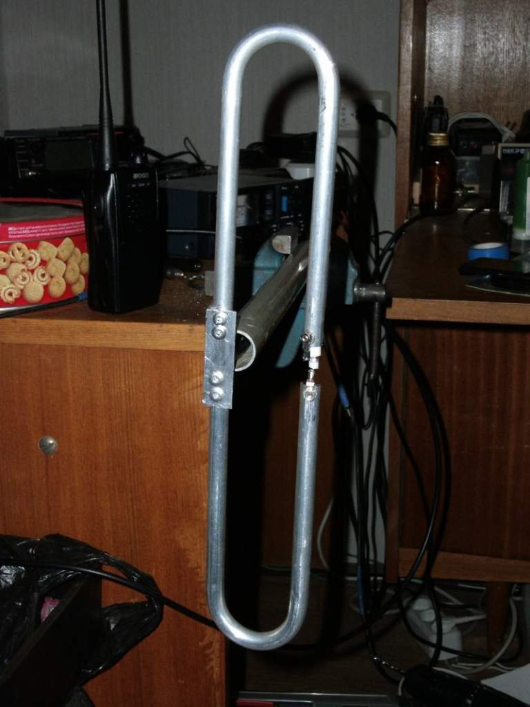

            Олег здравствуйте, продолжая эксперименты изготовил немного другой тип диполя. Не знаю на сколько будет оправданно использование петлевого симметричного вибратора в аналогичных стеках, но тем не менее именитые фирмы применяют именно петлевой диполь.
            На фото опытный образец далёк от совершенства :) Питание 50 Ом, внутри трансформатор 1/4 120 Ом если использовать 100 ом то прекрасно идёт под 75 Ом.
            Как закончу чистовой стек и сравню в работе с копией вашей конструкции, опишусь.

                        К стати, у Вас заклёпки соединяют половины диполя в пучности тока. Вот когда оно окислится... Такие места надо проваривать аргоном, или делать неразрывные. Плохие контакты допустимы только в пучности напряжения (на конце петли), там оно прохавается ещё лет тридцать!

                              Автор, Вы конечно извиняйте, но у меня в голове просто взрыв мозга, от Вашей антенны. Все здравомысленные принципы построения АФУ типа фазированная решетка не учтены и не применены.
                              -Нет симметрирования (хрен с ним, у Вас как бы, не семеричный излучатель, хотя можно спорить), вернее отсутствует "стакан" отсекающий токи на оплетку кабеля, у Вас бум тоже антенна, а вот кабель как раз не должен быть антенной, а Вы все делаете для того что бы кабель излучал, куча в инете статей об этом, в теме Вам люди приводили их.
                              -Согласования и питание отдельных J элементов у Вас на повторителях, так Вы загоняете все в нужный импеданс... Ну это просто убило... Зачем добровольно сужать полосу пропускания и без того узкополосного J излучателя, вносить дополнительные потери??? Мало того что отрезки кабеля должны быть одинаковой электрической длины (практически не реально), так они еще как то должны соединяться... У Вас походу на скрутках, иначе как три кабеля к одному подсоединить да еще что бы "кашерно" было???
                              -Так и не вкурил какое волновое сопротивление имеет отдельный J элемент и как оно зависит от расстояния от бума.
                              -Вы ссылаетесь на опыт зарубежных фирм, Ваша и их антенна (та на что Вы ссылку дали) абсолютно разные вещи.
                              Что разное
                              --Сам вибратор. У Вас J элемент (узкополосный, импеданс сложно понять). Фирма Петлевой диполь (широкополосный 300Ом пространство или 200Ом 1/4лям от бума)
                              --Сам вибратор. У Вас тупо без какого либо трансформации сопротивления в самой антенне. Фирма тр-р 5/8" трубка, диполь 3/8" трубка.
                              --Питание. У Вас повторители и тупо сложение в конце. Фирма насколько я понял кабели отличные от 50Ом которые тупо трансформируют сопротивления или имеют сопротивления петли и тупо складывают сопротивление, и ни как не уменьшают полосу, могу ошибаться.
                              --Запирание тока на оплетку. У Вас нет ваще. Фирма подозреваю что в местах соединения кабеля или еще где, хотя это спорно, но должно быть 100% иначе кабель тупо на передаче будет "фонить".
                              Вывод,- Фирма обычная почти классическая фазированная решетка, самая классика это Радиал. У Радиала... (НЕ РЕКЛАМА, НЕ ТОРГАШ Я) и еще куча фирм выпускающие один в один петли.
                              -петля 200Ом (сопротивление с бумом) в петле 1/4лям х Ку кабель 100Ом. Получаем Симметрирование (ни чего не затечет на оплетку) и трансформацию сопротивления в 50Ом. Дальше тупо кабелями 50Ом два в один.... сколько надо вибраторов соединить можно.
                              В Вашем Фирменном примере походу тоже самое только кабель 100Ом не пропустили внутрях петли.
                              ОПИШИТЕ ПОДРОБНО ВАШУ АНТЕННУ.
                              -Сопротивление отдельного элемента.
                              -Согласование в 50Ом.
                              -Соединение кабеля.
                              Спасибо, красивая антенна, только вопросов больше чем ответов.
                              Да и как Вы ее настраивали, как кабель мерили (рулеткой???), какие приборы... Анализаторы, ВЧ вольтметры, генераторы.... все такое, фотки приветствуются. КСВ 1.5, кстати, не означает что антенна работает)))))
                              Вот забыл еще, у Вас кабели по два метра от вибраторов, Верхний №1 и Нижний №2, понятно кабель натянут, не провисает, не болтается, а вот остальные №2,3,4,5, там как, куда кабель??? в колечко свернут?!?!?!?!?!?! НУ ТАКОГО Я НИ ГДЕ НЕ ВИДЕЛ, ИЗВРАТ ПОЛНЫЙ. Вы поймите ВЧ он гад "привык" по "прямой бегать" супер пупер профессор не скажет что получится после такого колечка, восьмерки, змейки, да еще рядом излучающий бум, и кабель (оплетка) тоже излучает ну нет "стакана" отсекающего.
                              Вы пожалуйста не обижайтесь, работа колоссальная проделана, но это эрись.

                                К сожалению у меня нет столько свободного времени, чтоб писать аналогичные поэмы, потому рекомендую заняться самообразованием (долгим и нудным), приобретением приборов, внимательным! прочтением данной темы и экспериментами с "железом"! Ну а потом вопросы, типа я сделал так и так, а замеры показали так... почему? (замеры делал тем то и так то)
                                Чтобы "вкурить" какое волновое сопротивление у отдельного диполя, надо "выключить блондинку" и воспльзоваться хотя бы ММАНА! Многое станет понятно, в том числе и то, как влияет зазор мачта/диполь!
                                К стати, У МЕНЯ НЕ J-ВИБРАТОР, У МЕНЯ ПОЛУВОЛНОВЫЙ ВИБРАТОР С ВАРИАНТОМ "ГАММА СОГЛАСОВАНИЯ"!!! (это чуток разные вещи)
