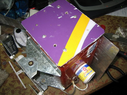

приветствую. есть пара вопросов, ввиду того что недавно наткнулся на посты где описывались подобные конструкции.: * обязательно ли перемычку мжду патчами делать цельную?(как уххудшит характеристики антены припаяная перемычка с дублером с верху между центрами патчей , (точечная сварка?) планирую все из оцинкованого метала сделать *ориентация антены при крепеже (как на фа-20? шиной питания сверху?) * наиболее правильные размеры какие? те что в первоисточнике я так понял немного неверные?
заранее примного благодарен за уделенное внимание!
1. Вопрос не понят.
2. Ориентация антенны в зависимости от поляризации (запиткой вверх и вниз поляризация вертикальная, если не ошибаюсь).
3. Размеры для исполнения в железе брать из поста #7. Размеры из поста #1 верны, если Вы будете делать вибраторы из стеклотекстолита типа FR4 толщиною около 1.5 мм.
1й вопрос был про то что я увидел, что вибраторы и шина делать надо цельновыпилинные. потом посмотрел фото увидел что там на пайке- успокоился.
завтра попробую воспроизвести сие творение в металле.
если я правильно понял =поляризация влияет на углы охвата? или есть еще тонкости?
чето муть какаято. немогу свои мессаги поправить.
вообщем косячнул немного я с мостиками меж патчей. впринципе не че страшного для тех кто покускам вырезать будет. а если кто решиться прямацеликовый то юзать лучше этот иправленный вариант. и при распечатке не забудьте выключить масштабирование в адобридере!!!!
сечас как раз сборкой занимаюс, вообщемто вибраторы из кровельного профильного меттала(расправленого) режутся на ура вмсте с перемычками!!! че я тогда парися с фа-20 по квадратикам -потом паял. правда металла сэкономил получается... вообщем скоро фоток запостю
