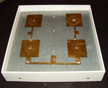

          Корпус делал из оргстекла 6мм а с вибратором пришлось помучатца 2 дня он цельный ,делал из пластины от фотоглянцевателя латунь сверху никелированная вырезал маленьким кругом болгаркой ножницами сильно деформируетца латунь ,потом надфилем подгонял по штангенциркулю размеры один в один с чертежом,рефлектор стеклотекстолит 0,5мм приклеен тоже на оргстекло для жосткости сверху покрыл лаком прозрачным вибратор не покрывал думаю не облезет.

              Изготовил рефлектор и выибраторы. Теперь кумекаю как защитить все это от непогоды и придать жесткость конструкции (вибраторы-латунь 0.2, рефлектор-оцинковка 0,6мм примерно) Планирую с обратной стороны на всех сторонах рефлектора приклепать профиль для сайдинга. Благодаря этому появится и жесткость и возможность сделать кожух. Из платиковых паналей для стен можно ? Дружит такой пластик с 2,4 ?
                #52
                Гораздо лучше, надёжней и приятней в обработке рекламный пластик!

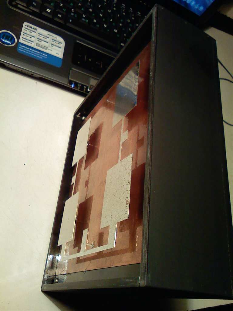

                        Ну что же, сделал и я такую панельку. Фото будут позже а результаты вот: на одних и тех же условиях биквадрат показал 88, панелька 80. При этом биквадрат с 0,5 тазиком показывает 75. Это все данные с Аковы от 2100bb. Пинг стал намного стабильнее...

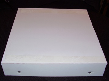

                          этот девайс я изготовил гдето год назад , нужно было срочно улутшить прием (до этого использовалась полька 2 элемента и уголковый отражатель скорость подключения 18 мб) стало 32мб на растоянии 2.5км результат на глазах (все сделано с оцынковки с бортиками 25мм и закрыта пенопластом строительным 10мм) на днях испытаю фа10 с дополнениями в виде пасивных директоров (опыт в работе с 1/4 фа20 +3 директора усиление в сравнении с фа20 -4дб на небольшом растоянии метров 150-200 ) фа ето сила.

                              не тестировал, если честно - устал. Вот когда эта панелька будет на мосту стоять в паре с 0,5 тазиком+биквадрат, вот тогда видно будет...

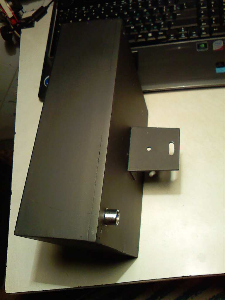

                                #60
                                Доделал панельку, осталось только обклеить пленкой. Никак не могу сообразить какое крепление приделать для установки на 50ую трубу...
