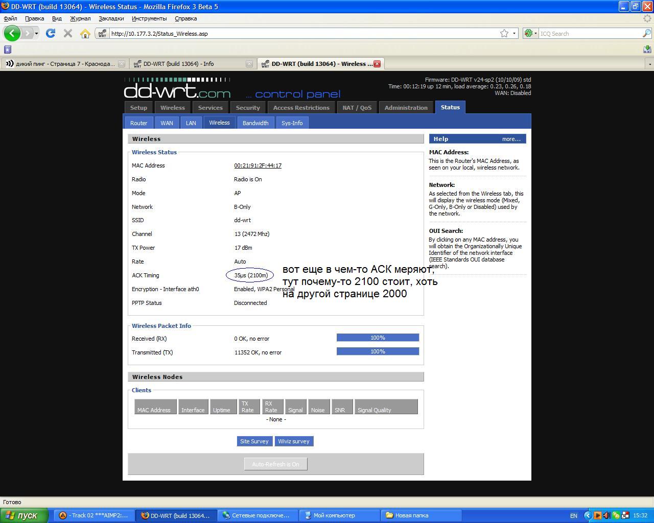

дикий пинг
    #61
    Он у вас в прошивке в каких "попугаях" измеряется??
    Выставлять , значение чуть больше реального расстояния между точками.

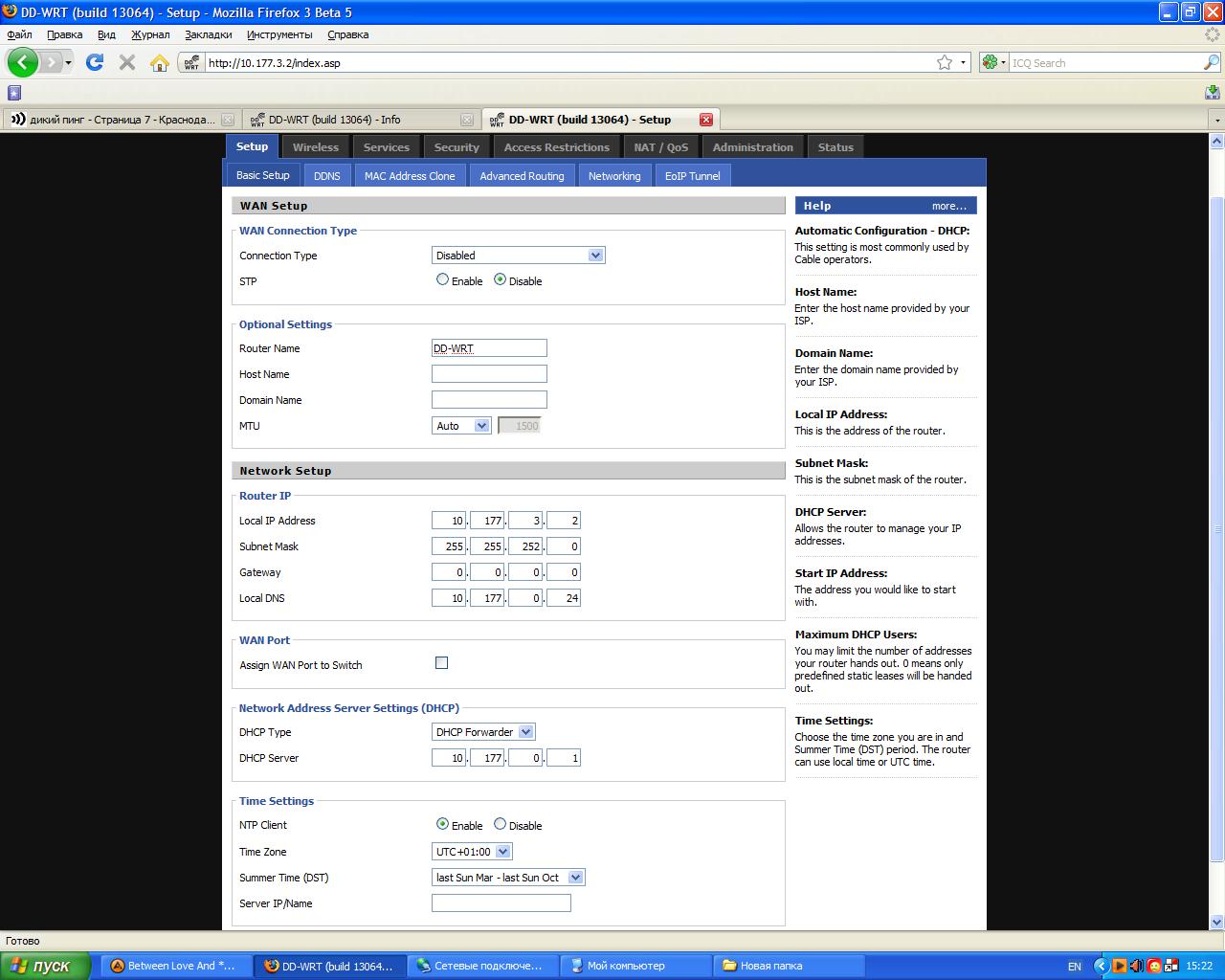

                А вообще че-то я не понял с темы они у вас в каком режиме используются ?
                Накидайте что-ли скринов настроек обоих точек ,для разнообразия.

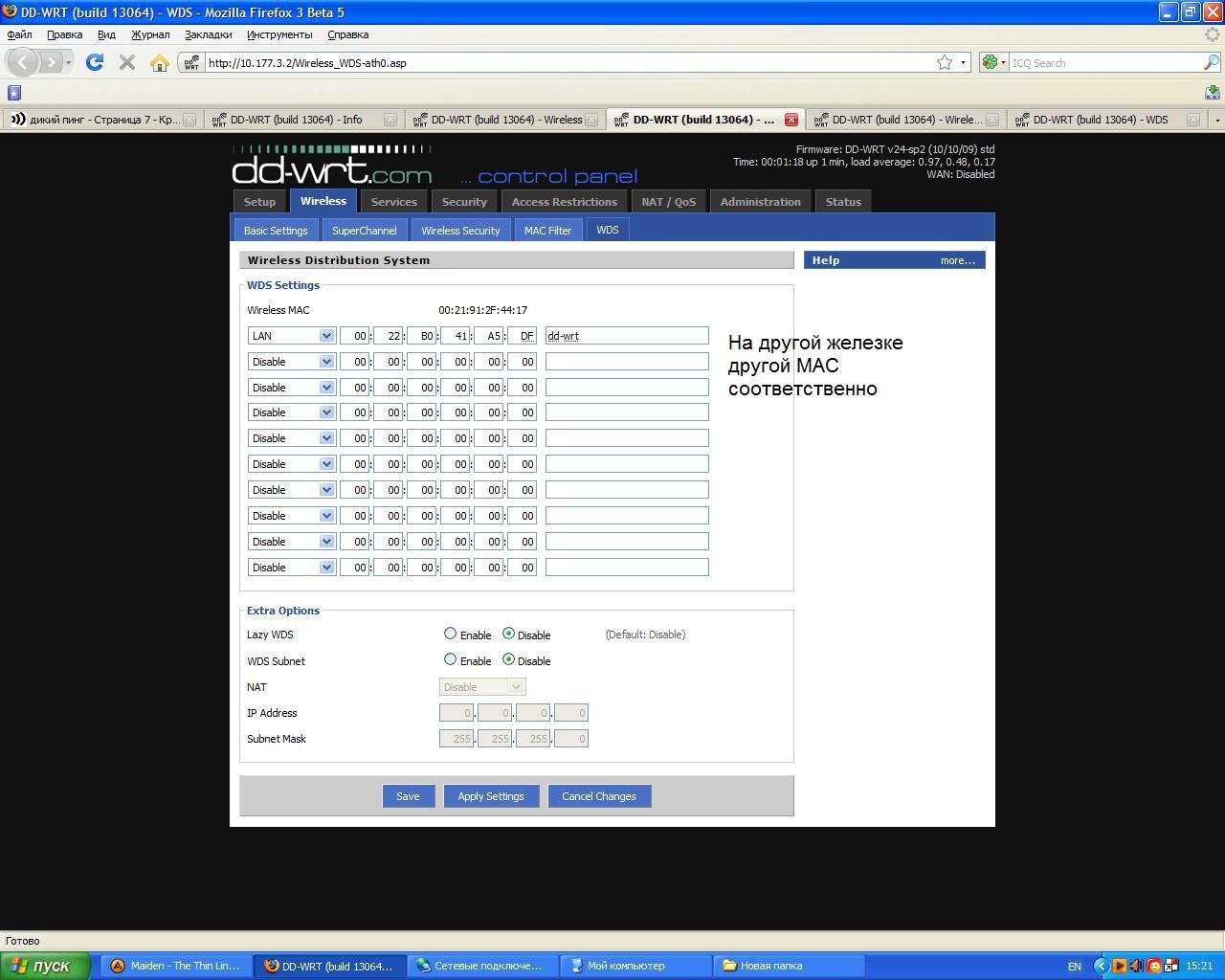

                      #70
                      Выкладываю только те настройки, которые изменял, на обоих точках они одинаковы. Если нужны еще какие, то выложу.
                        #71
                        вообще все это затеяно, чтобы прицепить человека к уже имеющейся локалке
                          #72
                          и еще странно, что на одном загрузка при скачивании 19%, а на другом 4, скачивал только в одну сторону, но по идее загрузка должна быть одинакова
                            #73
                            вообще дурдом. В одну сторону 550 качаю, как и по комнате, но в другую 620. Может когда слишком высокий сигнал, это не есть хорошо?
                              #74
                              все, разобрался, потыркался разными настройками. Проблема и в АСК тоже была. Скачка сейчас 1,3 Майт\с, пинг 1-3 мс, но чаще 1.Всем Пасибо
