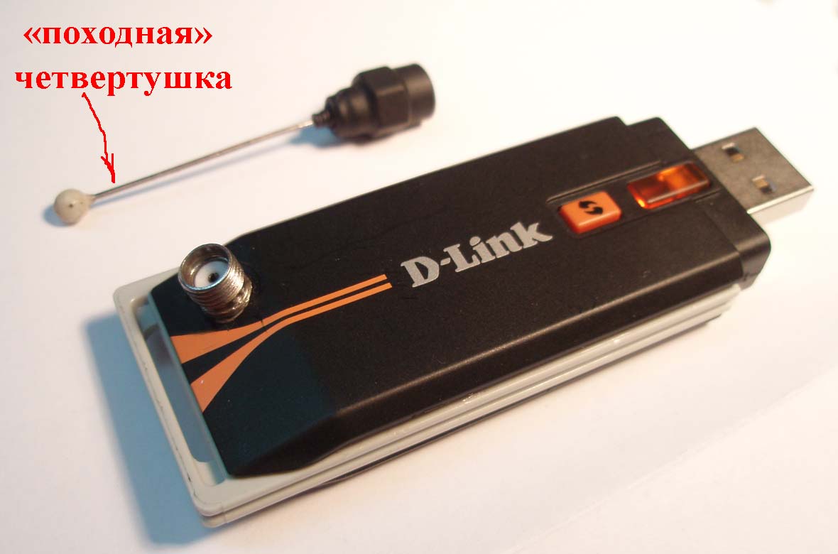

                              Сегодня делал такой адаптер для "себя любимого"! Кондёр 1000 мкФ для сглаживания просадки напряжения при работе с удлинителем 8 метров из дешового провода. Антенка из иголки - это "походный" вариант (вдруг куда взять надо будет), она привязана ниточкой к той белой проушине рядом с гнездом, чтоб не потерялась!
                              Ниже на фотках всё видно, думаю пояснять больше нечего...
