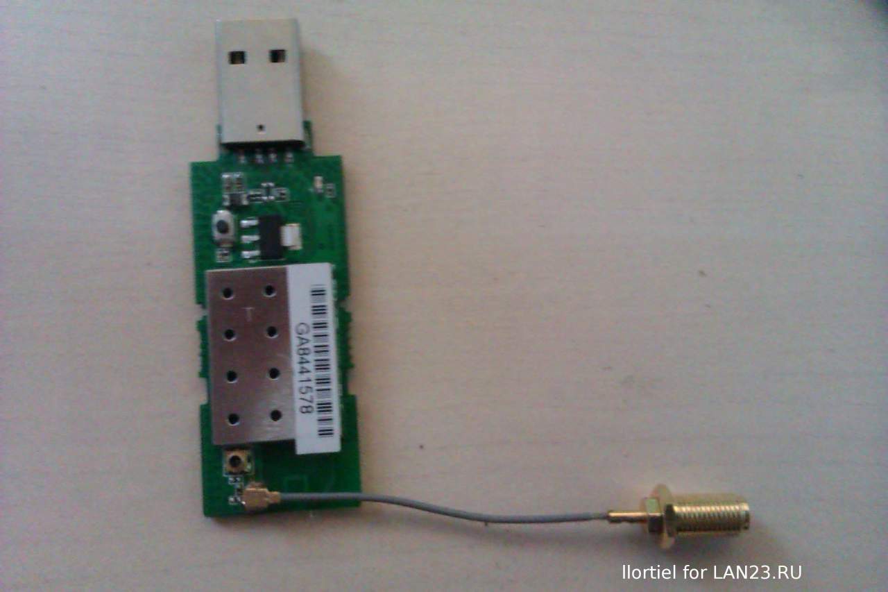

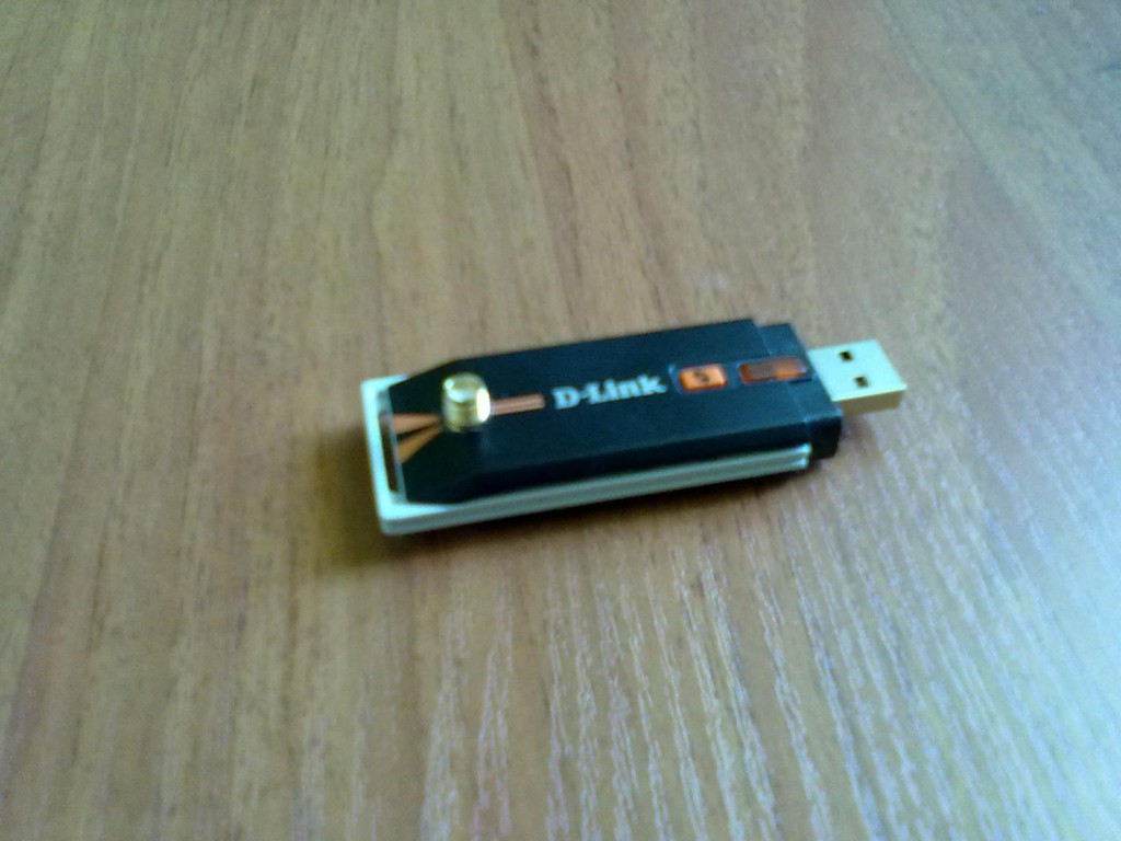

              Вот мой моддинг DWA-125 для наружной антенны...
              VBM : читай правила форума "Copyright материалов, публикуемых на форуме и сайте."
                #67

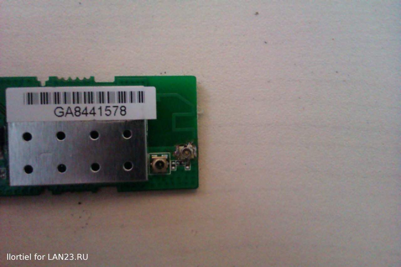

                Тоже модифицировал свой адаптер. Использовал шнурки с пигтейлом и реверс-сма с ебея, и гнездо выпаянное с ненужного ноутбучного адаптера. Пластиковый уголок для крепления люминисцентных ламп посажен на клей.

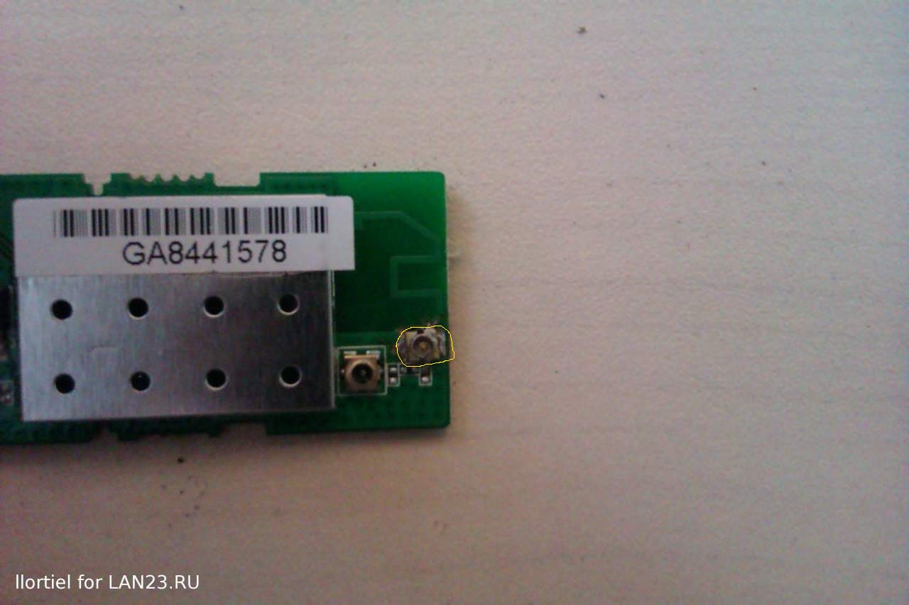

                  Есть вопрос по сабжу. Можно ли использовать тех. разъем для подключения внешней антенны?
                  и если нельзя то как называется разъем который использовал llortiel постом выше и обведенный на фото желтым кружком

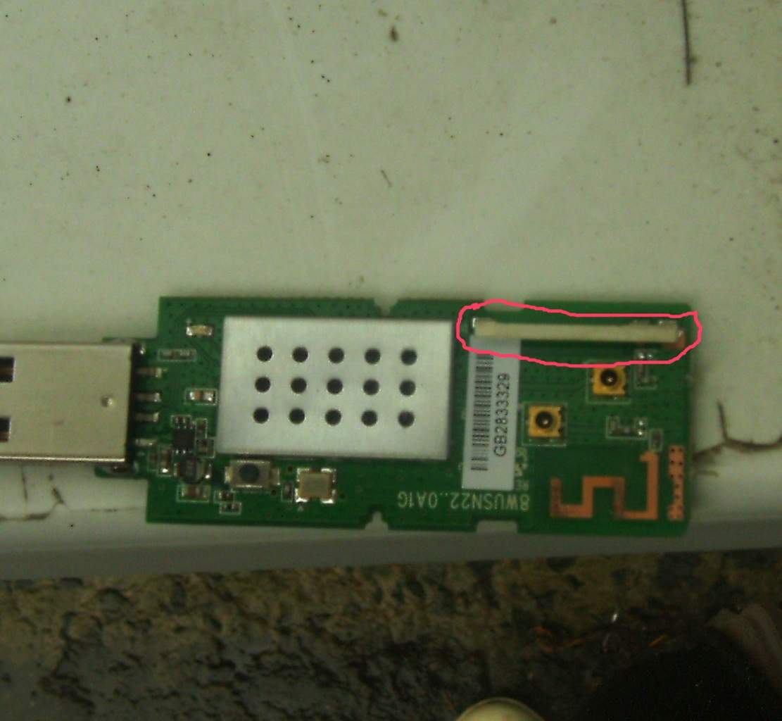

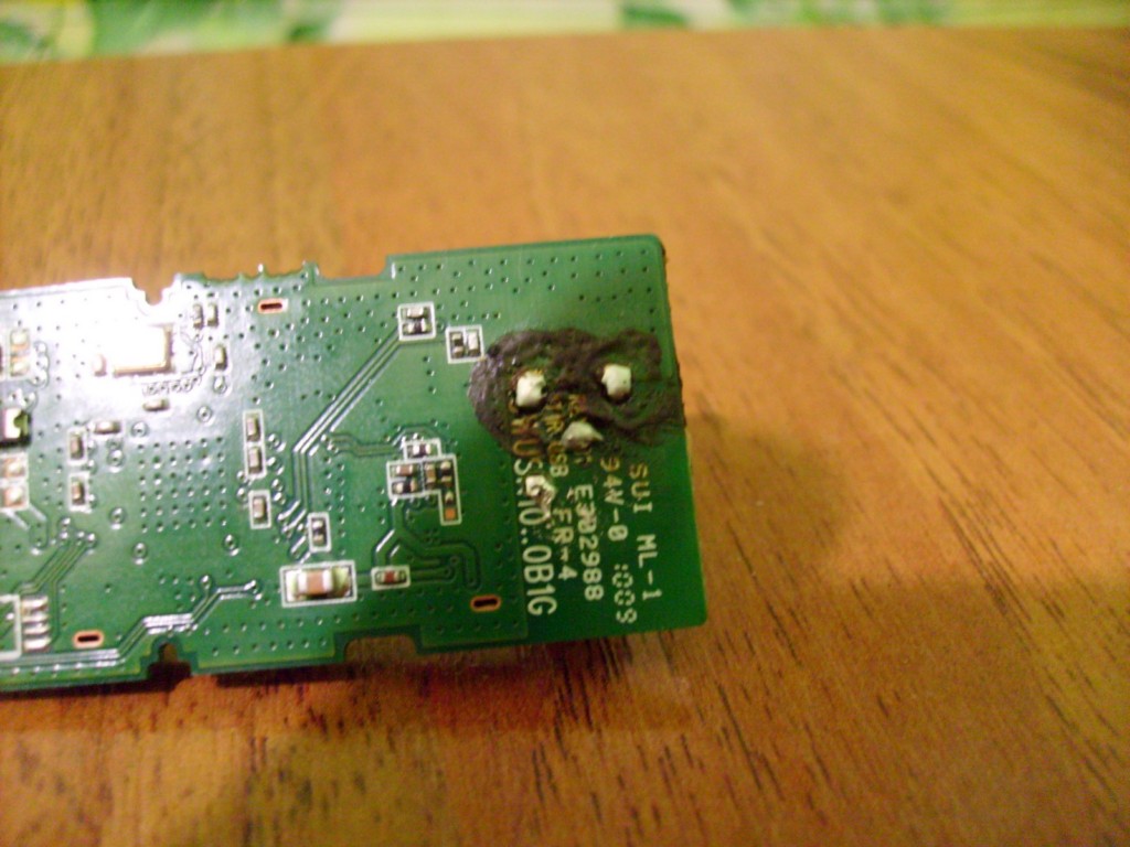

                    Всем привет! Неззнаю что делать.Мой адаптер не токой.Модель dwa-125.Помогите пожалуйста.

                      #70
                      читай тему, смотри сайт, действуй по аналогии (за такие фото руки отбивать надо)
                        #71
                        может ето вн.антенна, может випаять и припаять кабель?

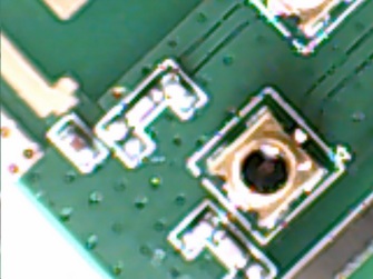

                          #72
                          Под оплетку выбери место и зачисти от лака, по цвету подписи видно на фото....
                            #73
                            спасибо! буду паять.
                            Сообщение от васька Посмотреть сообщение
                            [ATTACH=CONFIG]11352[/ATTACH]
                              #74
                              нельзя ли на этом изображении уточнить куда паять
                              особенно центарльную жилу
