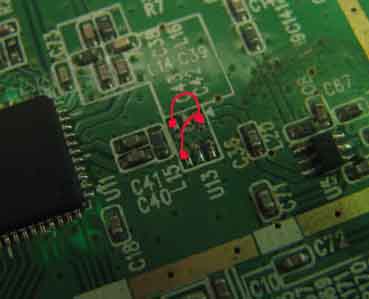

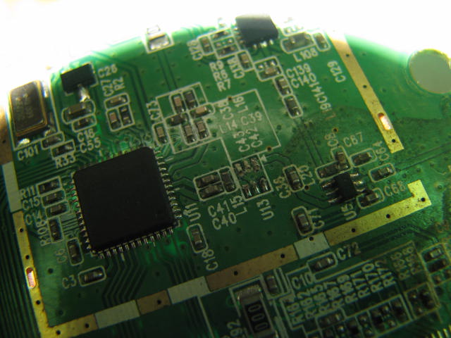

    оторвалась микросхема u13. по моему это дроссель или трансформатор.можно ли ее чем нибудь заменить?
    Разрешите поинтересоваться:
    1) Каким образом она "оторвалась" ?
    2) Из чего Вы решили, что это дроссель или трансформатор?
      1.каким образом не знаю. плату подарили.
      2.промерял прибором на другой рабочей точке...
      1.нога вход сигнала с микросхемы "s79"
      2 и 5 .корпус
      3 и 4 через конденсаторы на rtl8225
      6 звонится с 1
      2,3,4,5, звонятся на корпус... поэтому я и предположил,что это возможно какой-то транс или катушка.
      микросхема белая. на ней нарисован прямоугольник.

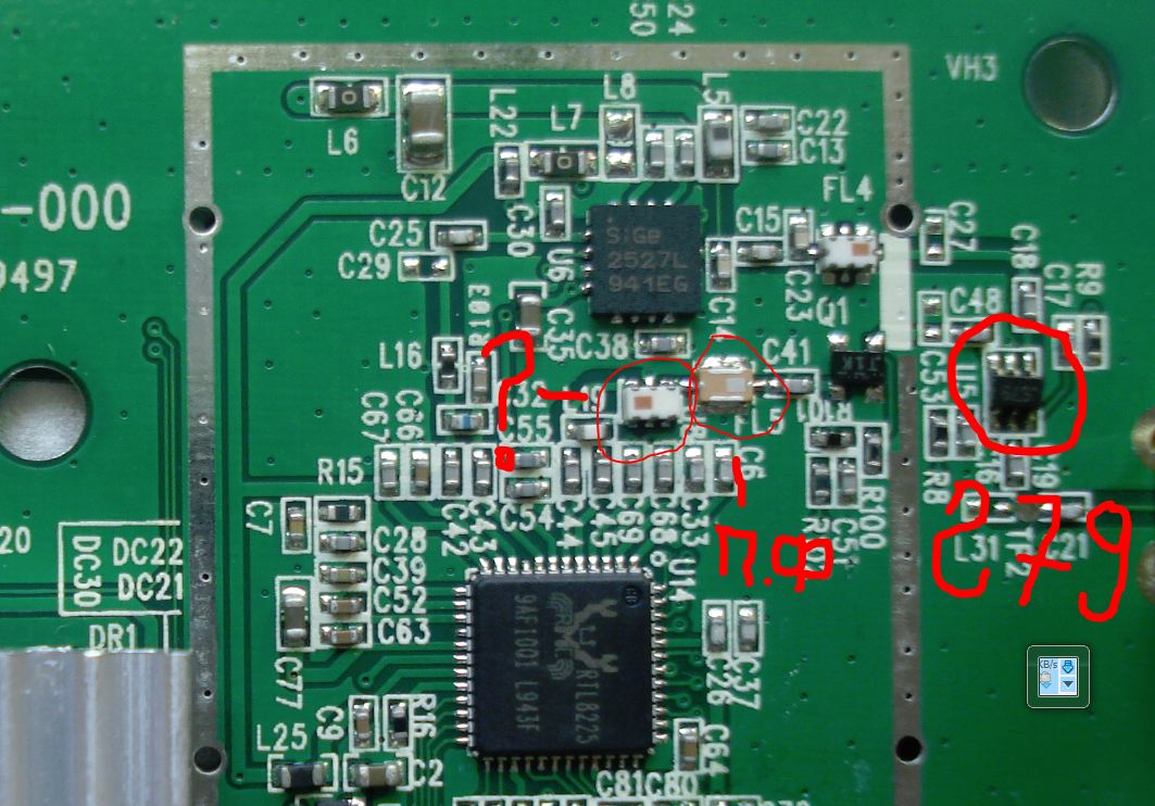

              похоже там стоял полосковый фильтр хотя...
              можно поискать в мобилках
              такое? как на фото?
              А фото можно получше?
              у него подпись на плате U8
              Последний раз редактировалось polzovatel; 06.04.2010, 23:30.
                Ну да, похоже на фильтр, он тоже чтоли буквой U на плате обозначается видимо.
                  Сообщение от polzovatel Посмотреть сообщение
                  такое? как на фото?
                  это оно со знаком "?".
                    Со знаком ? это не фильтр. Фильтр правильно обозначен, а это "балун", он из симметричной линии делает не симметричную (коаксиальную). Можно попробовать подставить из сот.телефона из тракта 1800МГц, должен проканать.

                      У Вас оторван именно балун! Что бы проверить работоспособность, надо взять две "волосянки" по 4мм и припаять... Но лучше поискать балун...
                        пробовал тестером на рабочей точке...интерено, что вход с "s79" и выход на rtl8225 "балун" не звонится.
                          Не знаю, куда Вы тыкали щупы тестера, а то мож про разделительные кондёры забыли...
                            http://datasheetz.com/data/Transform...atasheetz.html вот оно... припаял волосянки... вместо 30-40 ловит на 1-7... буду искать балун.
                              Где то ещё косяк... Не должно было быть такой разницы. Возможно пробит антенный свитч, но на всяк случай пробуй подставить балун.
