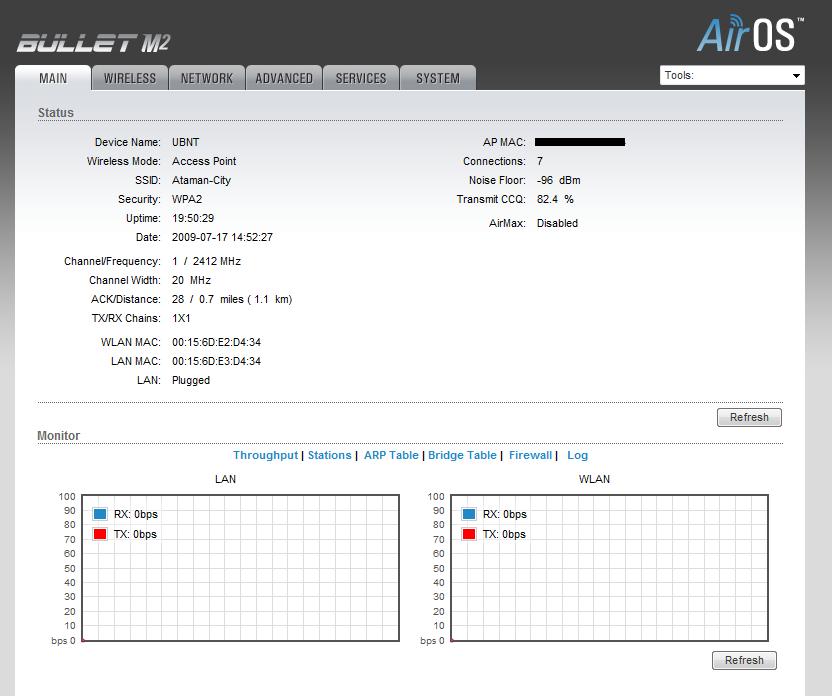

      У меня рядом есть сеть на (бублике 2м рн) так она на 28 дб стоит уже год и не че !! обрывов нет пинги все в норме если нужно могу скриншоты выложить!

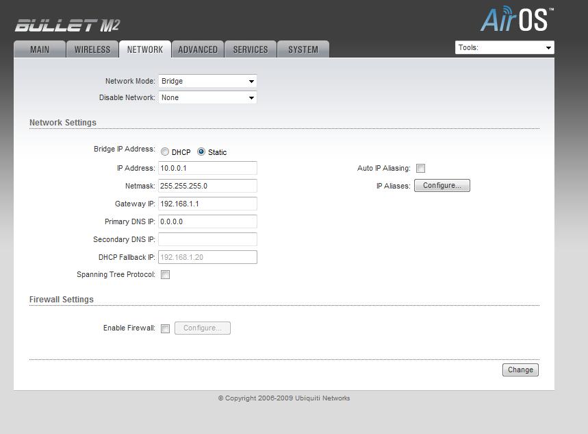

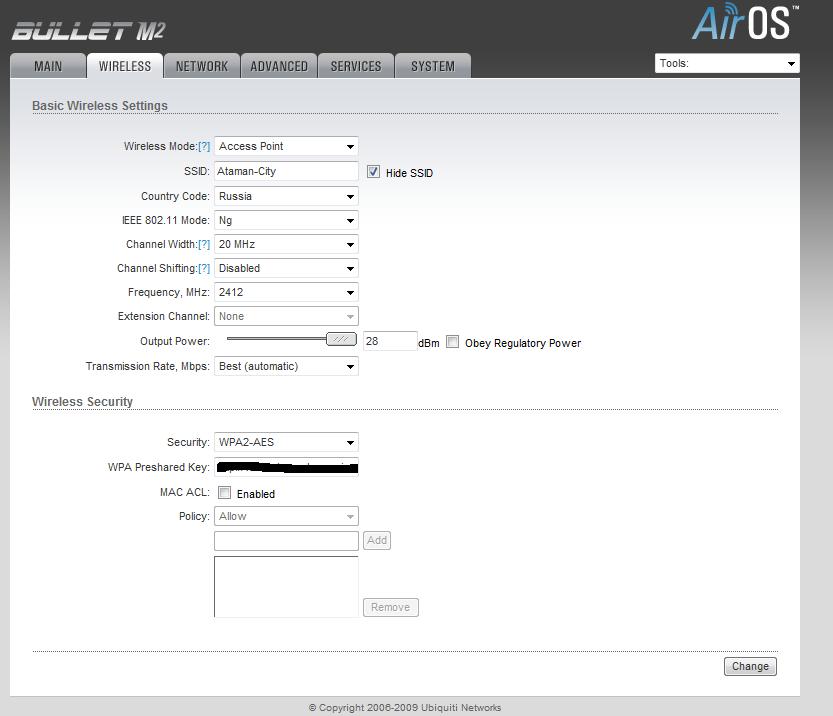

              вот вам на расмотрение свежак!! и и финал

                А антенна какая?
                  #23
                  Антенна базовая OPEK WF-2412 (2400-2500 МГц WI-FI) 12db:new_russ:
                    #24
                    vkharseev, тебе задавали вопрос: Какая антенна?
                    у колинеарок узкий угол ДН по горизонту, возможно твой бук плохо слышит булета или наоборот, вот и пинги. если хочеш чтоб народ с буками на лавочке в нете шарился, тогда ставь сектор и направляй его на площадь (упри в землю :) )
                      #25
                      А ничего, что в буке карточка 16-18 дб и антена менее 2 дби так как припаяна к очень тоненькому проводку длиной 50 см и толщиной в 1,3 мм? В результате бук видит точку, но точка бук не слышит - связи нет. И тут нет разницы, 100 мвт на выходе или 1 вт. Мощная база не гарантирует покрытия, а если найдётся ещё один такой любитель и установит на соседнем доме такой же бублик 2 хп, то о таком инете можно вообще забыть..
