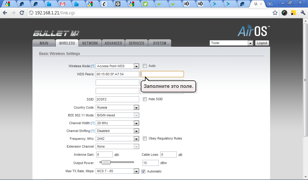

          #49
          попытался настроить - в итоге AP WDS - просит заполнить WDS Peers. Попытался нуди подставить - выдает ошибку.
