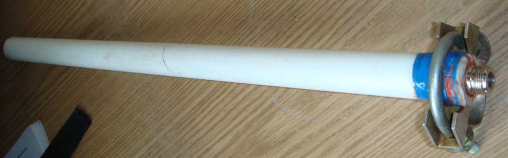

    Осталось прояснить можно ли исключить в этой конструкции конектор припаяв на прямую кабель, а так же материал деэлектрика между трубкой и проводом.
    Так же интересует как микровольны сочитаются с термоусадкой (наложенной поверх фторопласта).

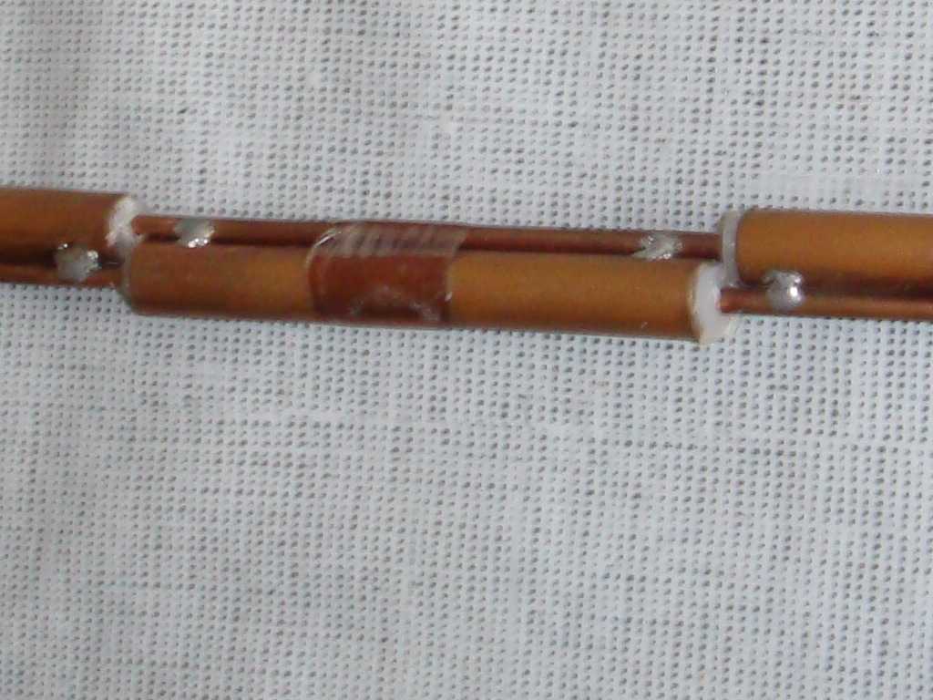

                  Конусное жало если оно не дорогое, то 90% что это медь покрытое тонким слоем стали. Таким жалом нельзя паять при помощи активных флюсов, таких как ЗИЛ, Паяльная кислота и.т.д., так как эти флюсы разъедают слой стали и жало становится испорченным. В дорогих паяльниках жало может быть и мельхиоровое, но и с ним паять активными флюсами плохо.
                  Что-бы припаять толстую медную трубку нужна сначала её прогреть, облудить, а потом припаять по месту. Мне для пайки таких трубок было всегда достаточно 65Вт паяльника.
                  Если совсем нет флюсов, можно использовать спирт. Обмакнули кончик провода (в нашем случаи трубку) в спирт, набрали паяльником канифоль и нанесли её на провод. Обмакнули провод опять в спирт, набрали на жало припой и прогрели провод. Всё готово. Провод (трубка) элементарно облужена.

                    Joss: мельхиоровое там жало с примесью серебра. (про серебро точно не знаю, было указанно на упаковке, а вот про то что мельхиор это точно, ибо цвет окиси). Стальное жало (медь в стальнйо оболочке) там стоит "стоковое" , а головка с мельхиоровым жалом докупается отдельно и стоит как сам паяльник, этим жалом у меня как раз пайка и пошла, родным стальным не хотела=)

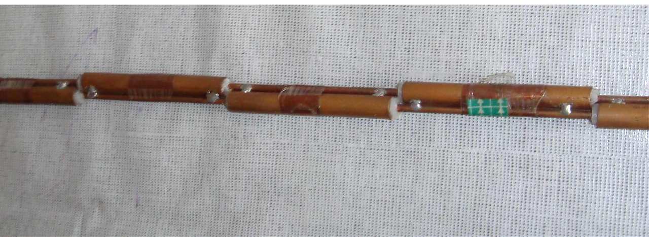

                              Паять медь умеемС. Кстати напильником надо не медь, а кривые пальцы ровнять. Медь же зачищать следует НАЖДАЧКОЙ + между зачисткой и лужением, должно быть обезжиривание (делать это конечно следует нормальным ацетоном, а не жидкостью для снятия лака с дамских пальчиков. А ещё лучше спрей для прочистки карбюраторов - чистый ацетон + бутан)
                              По поводу аспирина: в израиле аспирин "американский" в нём содержание кислоты раз в 20меньше чем в отечественном, один мел.
                              Вопрос был написан мною когда слёту не разобрался что у меня жало на паяльнике фиговое, поставил нормальное (мельхиор с примесью серебра) - паяет будь здоров.
                              Но есть вопрос который действительно мною не решен:
                              Чем вы ровняете трубы и провода? (так чтоб было идеально ровно) ?
                                #30
                                REBEL, трубы ровняю с помощью стального с закругленным концом прута(вбиваеш внутрь трубы и потом сверху по трубе легонько "киянкой"), провод то с помощью пасатижей отвёртки и помощника(помощник держит провод а ты протягиваеш его перегнутым через отвёртку и так ровняеш, можно с помощью нескольких гвоздей вбитых в доску на одной линии: пропускаеш между ними проволку и протягиваеш)
