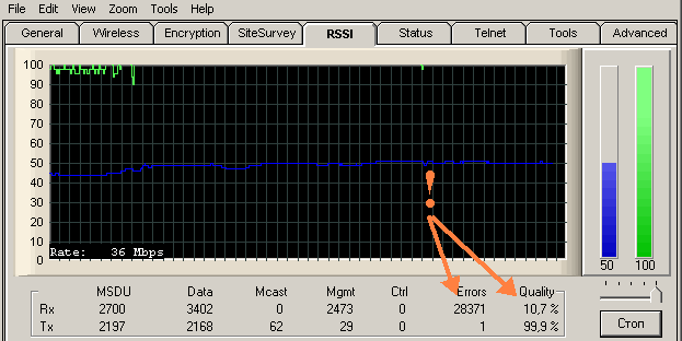

Гуру, уважаемые, подскажите где рыть, что почитать... Скорость связи- wav файлы воспроизводятся с потерями. Не прошивалась, не переделывалась. Хозяин говорит "...упала.."
2100АР "заболела", работает кое как...
