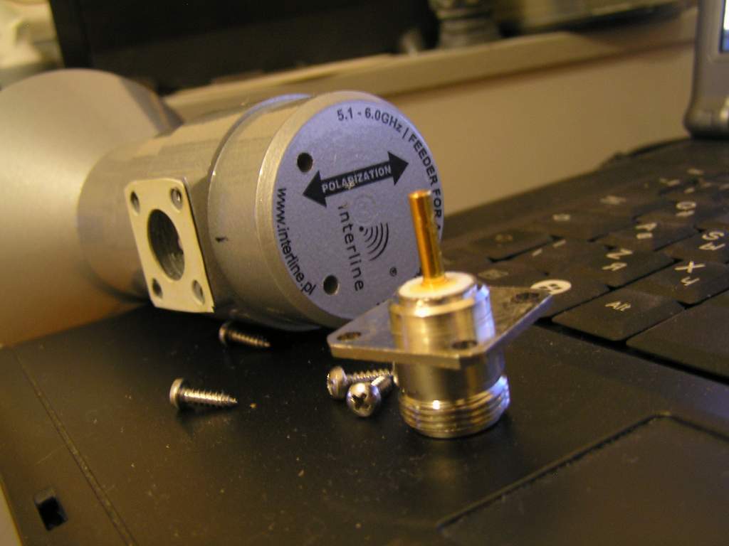

Облучатель Interline 5.1-6.0Ghz (фото размеры)

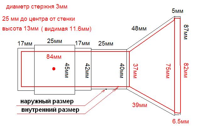

    Внутренности, размеры, конструкция .

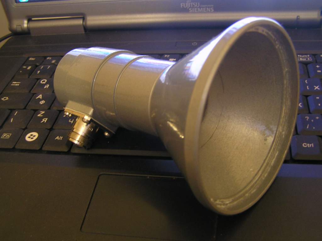

      Это как пипетка на которой написано 20дб, за широкополосность надо платить усилением, единственный способ исправить конструкцию это установить настроечный элемент, это уменьшит широкополосность, но повысит КПД антенны в целом.

          Есть такая штука как общий КПД антенно фидерного хозяйства, по этому лучше иметь настроенный тракт, который имеет меньшие побочные излучения, чем закачивать ватты.
            Не надо про чиновников, мой линк легальный ;) Как и все базовые станции.
            То-есть Вы хотите сказать ,что головка именно своей конструкцией вносит дополнительные побочные излучения?
            @arcad Никто и не призывает закачивать ватты .

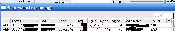

            До недавнего времени такие головки стояли у меня и вполне меня устраивали честно выполняя возложенные на них задачи, давая иннет на линке протяженностью около 10км в паре с дешевыми Харьковскими 90ками. Причем "плясок" с суперточной юстировкой на линке ...., не исполнялось
            QUO NON ASCENDAM
              Просто головка может работать ещё лучше, когда выделено всего 20мегагерц, а надо раздать на три направления......, вот и приходится полосу резать, одну 10 и две по 5мегагерц, а если еще учесть что это всё стоит на одной мачте, и на одной площадке :) , вот и приходится "блох" ловить, так например ксв 1.5 на соседней антенне дает прирост шумов на 30 процентов, по сравнению с ксв 1.2.
