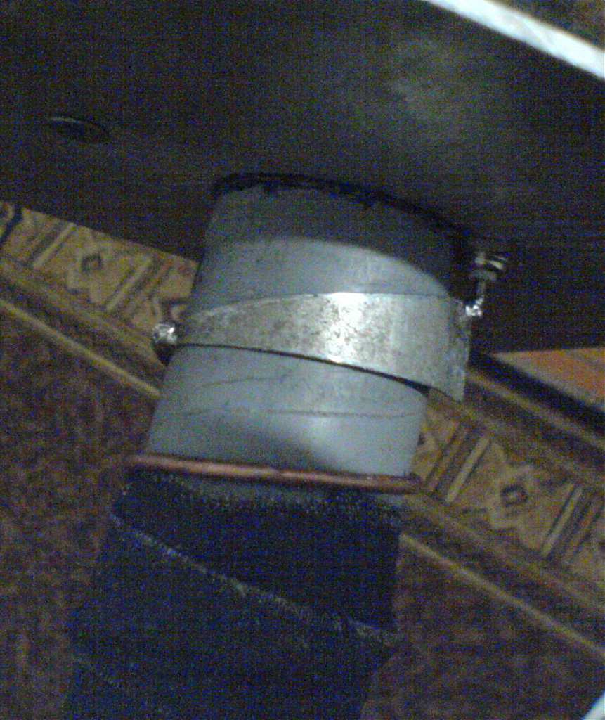

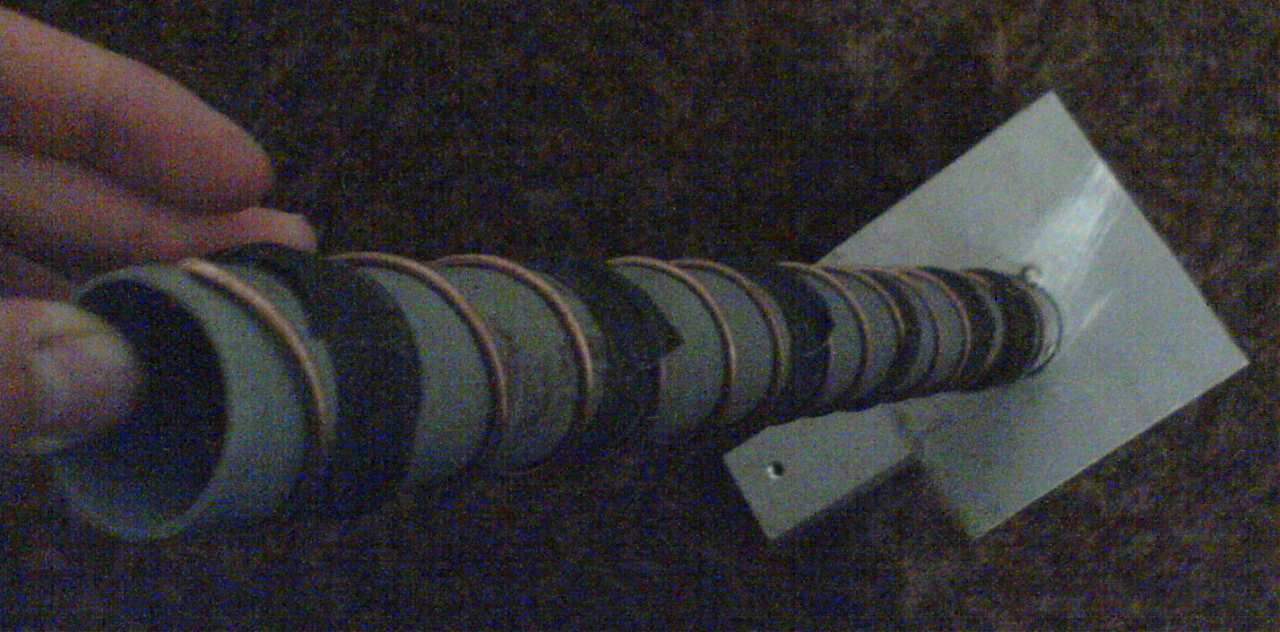

    В общем мы с моим отцом собрали антенну helix по инструкции взятой с сайта, все вроде нормально но она почему-то как мне кажется дает слабый сигнал, я ожидал большего...
    Схема такая: на втором этаже частного дома стоит антенна подключённая к linksys wrt54gl и направленная через 1-2 дерева (верхушки) на первый этаж многоэтажки, я проверял сигнал ноутбуком (ноутбук находится возле окна) сигнала нет, зато если выйти на улицу к точке отмеченной на рис (метров 5-7 пройти) сигнал аж 40% (и почему так мало?), в чем может быть проблема, коаксиальный кабель между точкой и антенной 12 см от силы длины (обычный толстый телевизионный кабель)

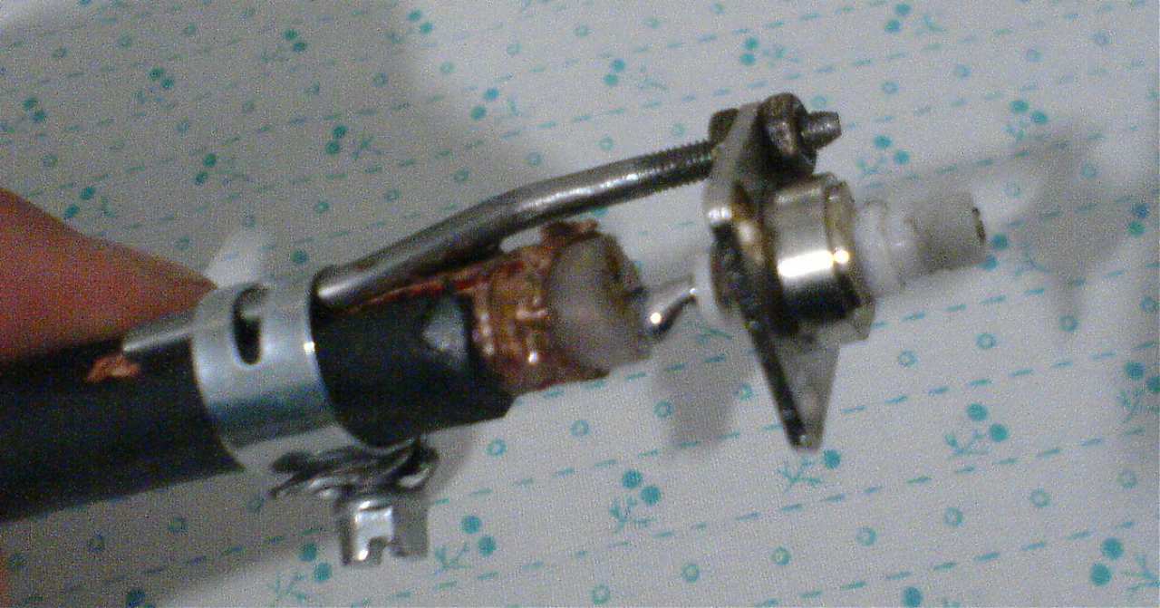

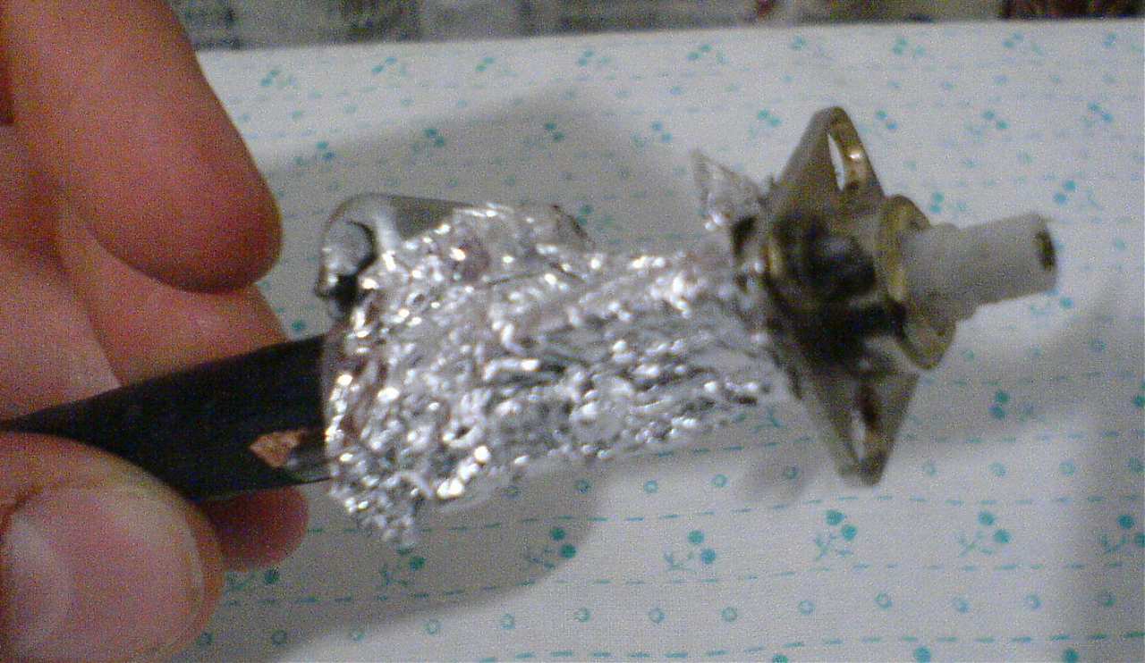

    так как штекер в точку я не нашёл пришлось сделать самодельный с экраном из фольги
    подскажите что мне делать...

    мое мнение: выбрось хеликс и сделай чтот нормальное! (биквадрат даже лучше заработает чем эта хрень! хеликсы вообще за антенны не считаю! ...а проблема твоя у поляризации + не нравится мне твоя "фольга" ушло на этом участке наверное все ее усиление! (на кабель закроем глаза...так как 75Ом. лучше бывают чем 50Ом.....хеликсы всегда работают найлучше между собой...+намотаными в одну сторону!
      Хеликсы в помойку - биквадраты в работу
        Согласен с предыдущими постами плюс, если я правильно понял из фото, то место где бук ловит 40 проц сигнала имеет уже ПРЯМУЮ видимость до точки... Самодельный разъем аккуратно положите рядом с хеликсом в мусорном контейнере и найдите нормальный...

              Все плохо - антенна, кабель, пайка, разъемы, отсутствует прямая видимость. Почитайте форум, потом начинайте делать.

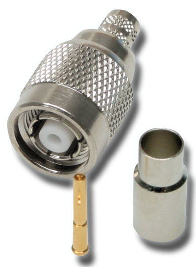

                Вот надумал купить, посоветуйте правильно ли подобрал...
                это Пигтейл с RP-TNC на N (папа)
                http://proline.biz.ua/product_details53.html
                Думаю брать 6 метров длины так как мне нужно вывести на крышу со второго этажа и маму N-Type на антенну ( http://proline.biz.ua/product_details38.html)
                Если с хеликсом не срастётся то буду делать новую Double Biquad (http://martybugs.net/wireless/biquad/double.cgi)
                Люди вы бывалые в этом деле, посоветуйте мне если в чем то не согласны со мной..., а если согласны скажите мне чтобы я не был в неведении.
                ПС объездил весь город так и не нашёл папу RP-TNC... вот так вот туго у меня с этим делом :sorry:
                  А Вы не перепутали название разъёма??? Может RP-SMA надо искать...
                  Я чёт не втыкну, куда у Вас TNC лезит?
                  А если чё, сделать из стандартного разъёма - РП , помоему совсем не проблема...

                        Пигтейл выбран правильный, все ОК. Только вот поступить тут можно проще ,обрезать N-Type с этого пигтейла и подарить его обратно пролайну :haha: , а обрезанный хвост впаять прямо в хеликс.
                        И все у вас получиться.
