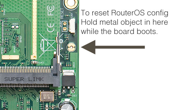

    Потерялась связь с RB 411AR. пишет- Could not connect to (.....мак адрес)
    (Port 20561)- Timed out!
    Мож кто сталкивался, может нужно сбросить настройки, как у него сбрасываются настройки?

        Тама кнопочка должна быть - жмакай
          нажимал,результата нету,пробовал удерживать при включении питания.
            Делаем так
              Отключись от интернета и попробуй зайти по MAC адресу. Винбоксом просканируй и присоеденяйся. У меня такая проблема была - помогло.
                Спасибо g6.Все что дохтор прописал:drinks:
