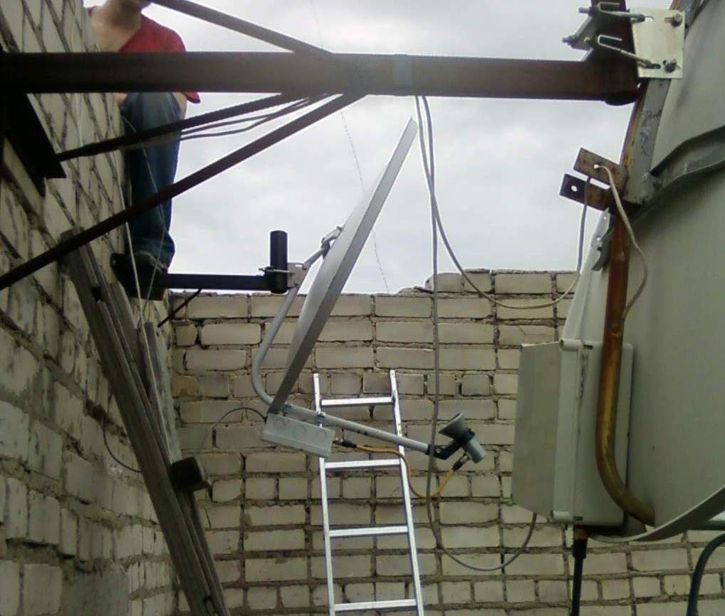

                  Вот такие варианты "боксов", внутри роутерборды .

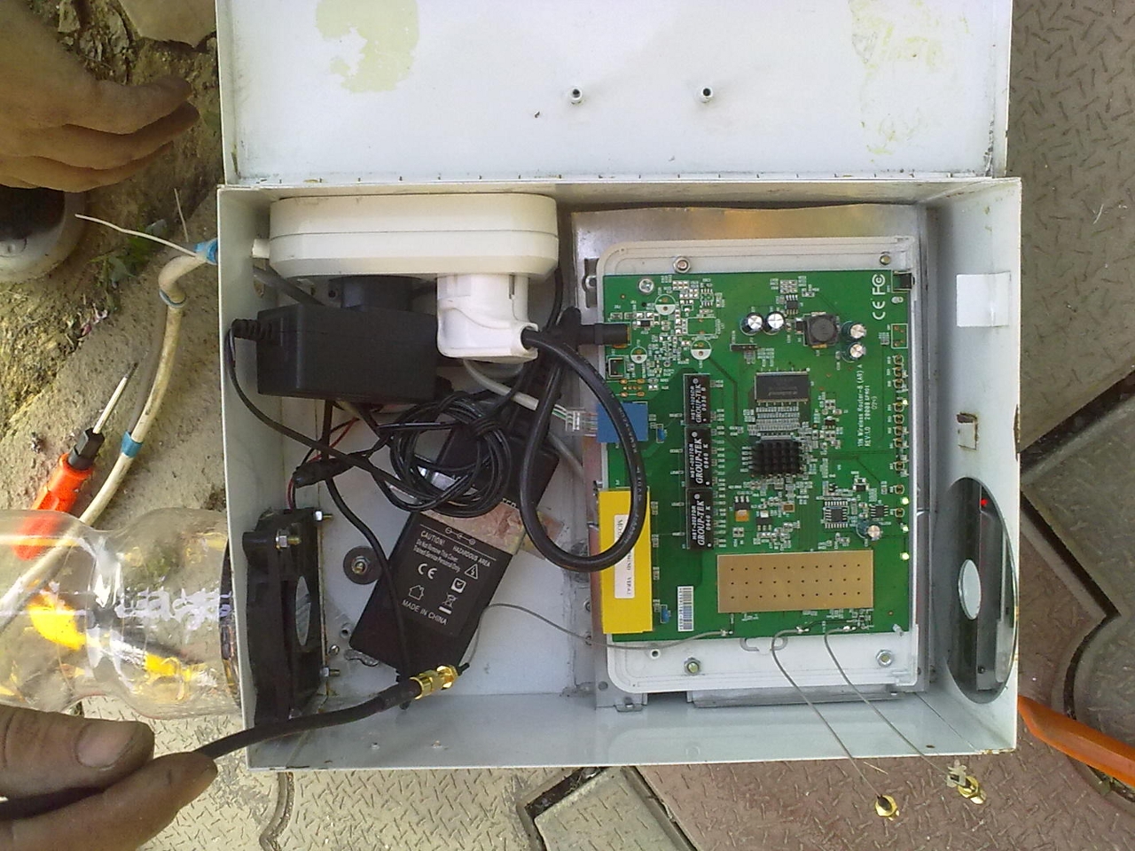

                    У меня вот что получилось:to_becom:

                      ууу, ёпты, надо тож ченить придумать, ато я кроме пакета с силикагелем ничего засунуть не додумался.... надо вставить питание по витухе 48в с грозозащитой.
                        Только один туда влезит. Я просто думал если оставить на вдув не будет ли он влагу тянуть туда?
                        посмотрел фотку....почему ты говоришь что не влезет? поищи небольшие кулеры! (например от видеокарт....они резвые...их как раз хватит! (где ты взял такой ящичек? ...от чего он?
                          Ящик от сигнализации какой-то настенной. Когда его закрываешь куллер дует так что изо всех щелей выдувает) Кулер от БП. А питание подвожу 220) По витухе не вытягивает у меня ТД. Думаю может взять 2*2.5 сечением попробовать?
                            если есть халявный провод на 2.5кв и его не жалко..... только нафига? лучше ведь использовать шввп 2*0.5, пустив по нём 220.
                              2belokuriha а что это за трубы на мачте?
