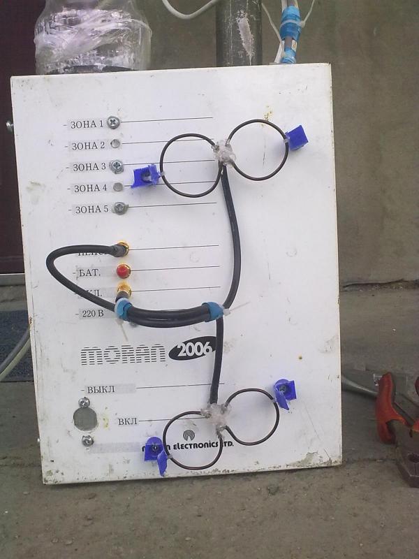

    Антенна AMOS-9 в трубе
    Это трубы как надо трубы.. Это корпуса под амос-9 , Труба НПВХ 100PK SDR 21-75*3.6 , очень хороший корпус, и пропускает СВЧ (побывал в микроволновке)) сверку крышки от кофе "Нескафе" и получается очень даже герметично....:download:

      А вот так выглядит в сборе)

        #18

        Это надо бы в раздел "Ужастики" на Nag-e:wacko:

          :scare: :scare: :scare: :scare: :scare: Ужас какой.. это это еще и работает???

            ну с задачами справляется) 5 пользователей от 2х до 200 метрах от мачты в частных домах пользуют инет. ~300 метров от мачты на сотовый ловится.

              возьми стандартную "пипетку" приделай ей рефлектор и получиться то же самое только красивей

                Это лучше работает... проверено)

                  Этож какая там поляризация ? Полувертикальногоризонтальная ? :)

                    Точка 80211n и где то тут видел вариант три биквада в разной поляризации. Факт остается фактом 5 клиентов сидят в своих домиках и принимают сигнал на юсб свистки с пипетками. Но у меня и раздает-то 2Мбит инета максимум на всех.
