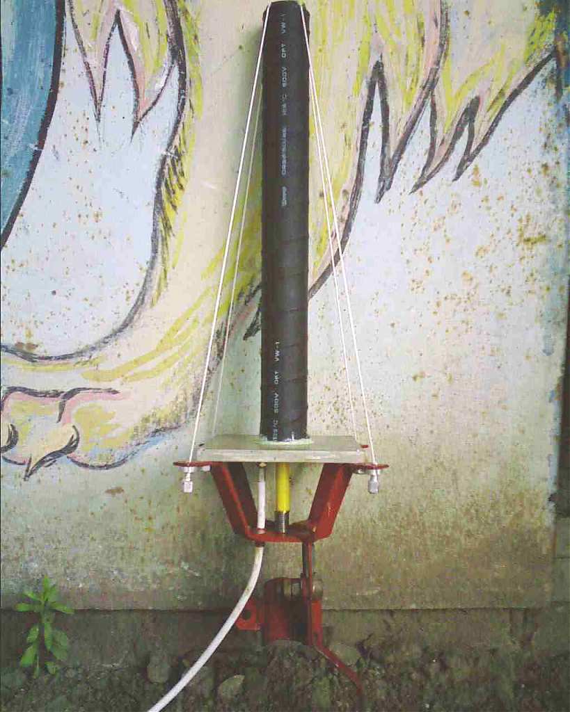

    и завязанные на узел =)

      По-моему они не стальные, а капроновые ...
      Верно капроновые, и завязанные на узел)
      Я полностью переделал антенну, убрал анкера. Чуть позже выложу фото.
      Хочу купить еще ТД что посоветуете Tp-Link или D-Link? Буду делать подключение по схеме точка-точка, а то из за длинного кабеля со стороны компьютера большое затухание сигнала

        Вся проблема спиральных антенн заключается именно в том, что делают их не думая и не глядя! Ведь наматывая на пластиковой трубе, невозможно угадать куда уйдёт резонанс...
        Резонанс из-за диэлектрика естественно понизится.
        Но тут все дело в том, что для спиральной антенны важна минимальная рабочая частота, а вот вверх она работает далеко-далеко с почти постоянными параметрами. По крайней мере, об этом нам сообщают программы-моделировщики. Так что провод в изоляции ее характеристики точно не ухудшит. Видимо, все дело в точке запитки геликса - там все непросто и параметры спирали можно сильно испортить.

            Вот что у меня получилось, пока такого качества фото, цыфровика под рукой нет. Еще не ставил, на выходных попробую

              А кто какой толщины медь использовал на согласователь? У меня пока есть только 0,6мм, сойдет?
                #52
                подойдет

                  Отполировал согласователь до зеркального состояния, а в идеале какую толщину пластины используют? От толщины ведь зависит сопротивление антенны и если оно будет больше положенного в ТД издохнет усилитель (читал на одном из форумов) не хотелось бы третью покупать...
                    #54
                    врут ничего не издохнет

                          Ну вот и получилось! Пишу уже с дому. Тырнет работает стабильно, скорость по максимуму. Задержка в среднем 2=3мс по пингу. Правда чуть с мачты не свалился так торопился успеть до темноты. В общем только ТОЧНЕЙШЕЕ соблюдение всех параметров антенны и режим работы точка-точка позволили добиться желаемого результата. Благодарю все участников данной темы за ответы и советы в моем дельце. Соответственно всем + к репе :drinks:
