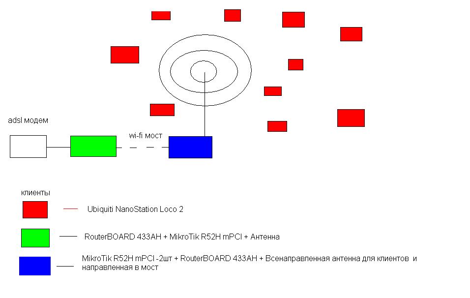

    Собственно такой вопрос у меня есть инет канал 4мб. хотелась бы раздать его людям примерно человек 30 каждому по 128 реально ли это сделать ??? посоветовали использовать оборудования фирмы Ubiquiti вот карта где это планирую сделать

        инет будет браться с ADSL его сюда нужно доставить за 10км видимость прямая по воде чтоб доставить планирую использовать Nano Station 5 а по деревне ставить PicoStation 2 как вы думаети этого хватит ??? Да и как можно будет ограничить всем скорость ????

          делай сразу на Микротике потом проблем меньше будет,на стороне(базы) сразу поднимаешь PPPoE на микротике и модем в бридж и мостом в село. на стороне клиента ставь две карты(конечно 30 клиентов для всенаправленной это много) думаю для начала тебе хватит потом поймешь что такое вифи и переделаешь на сектора.

          ставь всенаправленную антенну будет нормально, закрой всё кроме интернета и будет супер.Всё получится ток делай на Микротике.

                за схему спасибо ! вот только не пойму зачем ставить каждому NanoStation2 Loco если я не ошибаюсь она предназначена для дальних расстояний.
                  NanoStation2 Loco как клиентская - самое то.

                    для клиентов 1-2км отличное устройство! 800-900$ вложитесь и клиенту надо будет только покупать Loco2 по 50$. Интернет будете продавать ?
