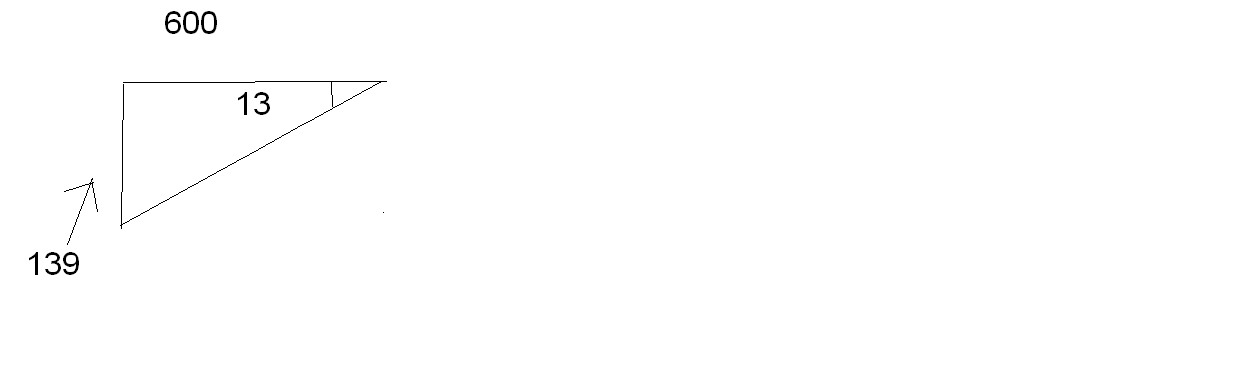

      Может быть кто-нибудь подскажет формулу из геометрии, как расчитать максимально-допустимое отклонение в метрах от горизонтали круговой антенны, если известен угол (13 градусов) и расстояние до клиента (600м). Т.е. нужно найти высоту противолежащего катета относительно гипотенузе при известном градусе отклонения самой гипотенузы и длины прилежащего катета?
        здесь же форум радиолюбителей а не геометров)) если 600м - берите круговую антенну послабее, у нее угол будет больше

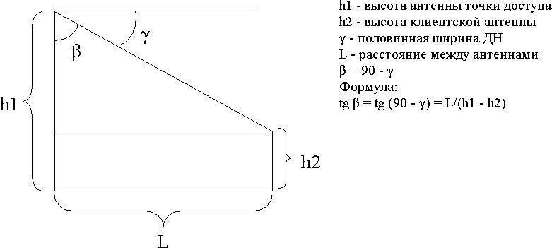

          Если это, то
            Сообщение от alexandrov Посмотреть сообщение
            Люблю решать задачки для 5 класса, хлебом не корми!
            Если я правильно понял вопрос, то формула во вложении. Получается, что при высоте подвеса круговой антенны с шириной ДН по вертикали в 26 градусов на высоте 18 м (пятиэтажка), клиентская антенна на уровне земли попадет в лепесток половинной мощности на расстоянии 80 метров.
              А чтобы не попасть в лепесток такой антенны с уровня земли на расстоянии 600 метров, высота подвеса точки доступа должна быть больше 140 метров.
              К тому же, лепесток излучения измеряется по уровню - 3 dB от максимума (по половинной мощности), но излучение антенны за пределами этого лепестка не обрывается мгновенно, так что связь возможна и в более широких пространственных углах.
