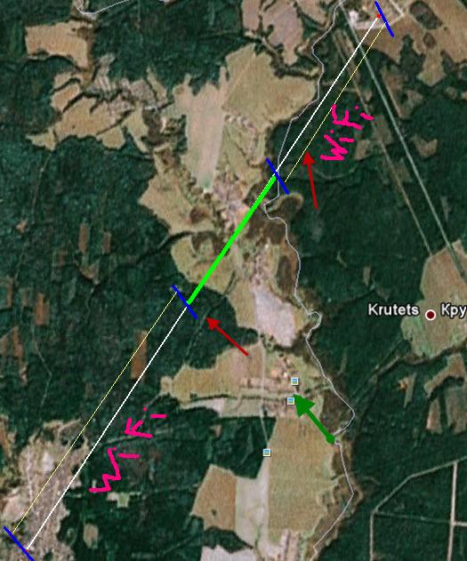

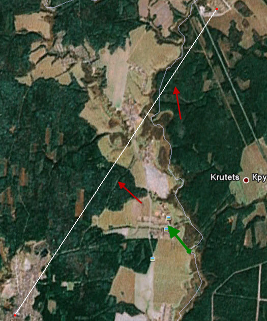

    Доброе время суток, лазив по фоому все таки ненашел ответы на мои вопросы, хотя может и плохо искал:sorry:
    Нужно построить лина на 9 - 11 км
    Имееться:
    1. немало важное желание)))
    2. 2 Пароблические антены от goldstart 0,9 диаметром
    3. nanostation2 тоже 2 штуки
    4. d-link dir-300 2 шт. и 1 zyxel-p330
    5. возможность Установить антену от уровня земли в 1 точке 27 метра во 2 точке (ручными способами 15-20 метров).
    недостатки:
    1. И как я понел важное нет прямой видимости
    2. До зеленой стрелки Линк отличный на булетах и решотачный-параблических антеннах ( не мои, но тестил по работе)
    3. нет прямой видимости изза 2 холмов отмечаны красными стрелочками.
    строить мчту для прямой видимости 40 метров к сожилению своими руками не предстовляю, заказывать по корману бьет.
    есть у кого какие идеи или сылки на решенние ?
    Оптику проложи.
      Если есть возможность, установить в месте указанной зеленой стрелкой или где то рядом еще 2 тарелки из 2 наносами. Иначе подымать обе тарелки до появления прямой видимости.

        Нереально прокладывать ее тока по прямой будет около 250 т.р. , а еще скока заверять документов нужно, тем подсунуть тем подсунуть, + работы... все это выйдет довольно дорого, если ставить вышку заказную то выйдет гдето в 200 тон со всеми преднадлежностями и работами, но это тоже не вариант...
          в принцапе подумаю... наверно попробовать можно так как там буду ставить мачту 20 метровую, по работе... вопрос тогдав следующим каким именно образом с комутировать / монтировать nanos с тарелкой лучше? видел много способов но какой из них для меня лючше подойдет, понять не могу, я тока начинаю с этим работать...
          Простите если задаю глупые вопросы...
            Есть 3 варианта:
            1) Установить наностейшен в фокусе тарелки(на месте установки головки) и её интегрированной антенной облучать тарелку.
            2) Купить любой облучатель на 2.4Ггц установить в стандартное крепление тарелки и соединить его с наносом при помощи 1-1.5метрового пигтейла.
            3) Изготовить самому биквадрат и им облучать тарелку.

              он чем то прав ),по холму положи оптику а с двух сторон делай или на
              и будет самый оптимальный вариант для твоей ситуации.
                на холм поставить базовую с репитером =)
                дешевле будет
                и оптику не нужно
                вот где зелёная стрелка делать активный репитер из двух точек доступа
                одна в одну сторону другая в другую
                Дима
                  дешевле будет
                  и оптику не нужно
                  Об этом я и писал выше. Это самый оптимальный вариант :yes:
