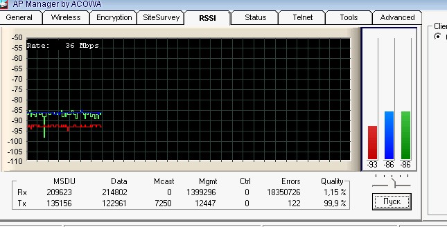

    Есть две прошитые 2100 ВВ расстояние между точками 300 метров сигнал от точки доступа -81db pure G, G only и SuperG -disable, на точке доступа антенна панель 16db, у клиента биквадрат, на пути мешает крыша одного из домов.
    Часто наблюдается уменьшение скорости загрузки и увеличение пингов до клиентской точки, пока вопрос решается перезагрузкой, клиентской точки.
    Также на клиентской точке много Rx ошибок quality 1.15%.
    по статистике тут как будто линк км на 20, проверь соединения антенны,пигтейлов и т.д

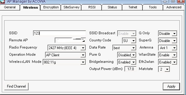

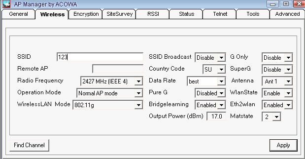

        дай скрин "Wireless" с обеих сторон.
          1. скрин "Wireless" точки доступа.
          2. скрин "Wireless" клиента.
            Проблема пока решилась, перевёл AP на другой канал.
              set apmode p2p
              set wdsacl allow 00:XX:XX:XX:XX:XX
              reboot
              попробуй p2p и зажми скорость для начало 36, попробуй сбросить мощность до 15dBm
              и конечно нестандартные частоты тоже попробуй.

                    Всем спасибо за советы, проблема решилась уходом на другие частоты.
