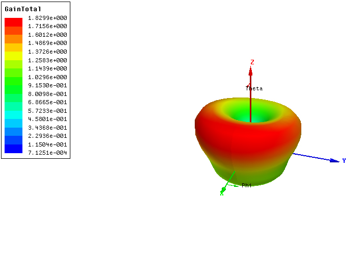

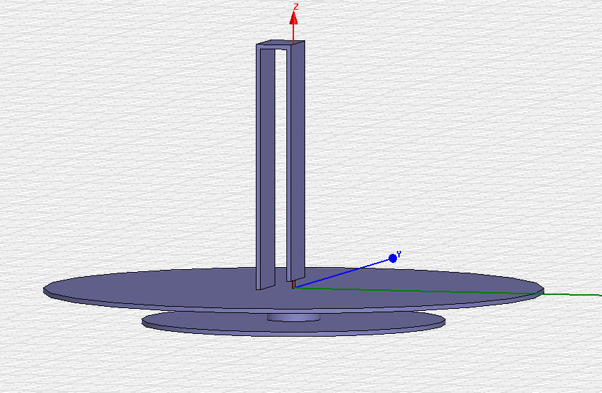

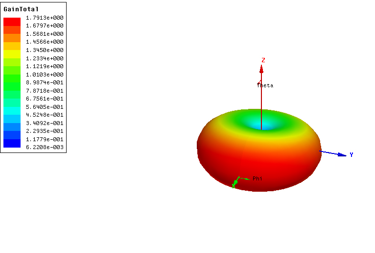

      Смоделировал эту антенну в HFSS(очень полезная программа для разработчиков СВЧ систем).Изменяя радиус нижнего диска можно регулировать угол места ДН.Так при равенстве радиусов верхнего и нижнего диска(28мм) максимум излучения 10 градусов,при радиусе нижнего диска 56 мм - 50 гр,при 17мм -максимум опускается ниже горизонта на 5 градусов.При этом меняется входной импеданс,если более важно согласование,можно размером нижнего диска подстраивать входное сопротивление антенны.
