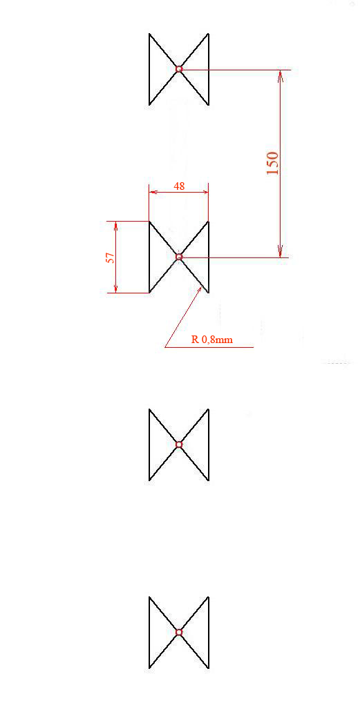

    Всем привет!
    Вопрос симметрирования - для специалиста не вопрос! Антенна хорошая! И спорить больше по этому поводу не собираюсь.:new_russ:Прекрасно пойдёт на ретранслятор!

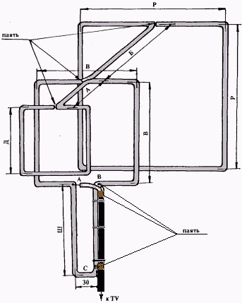

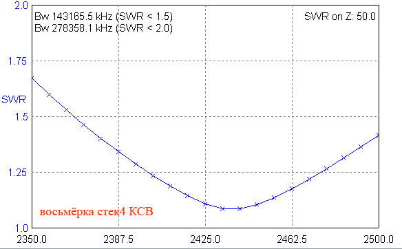

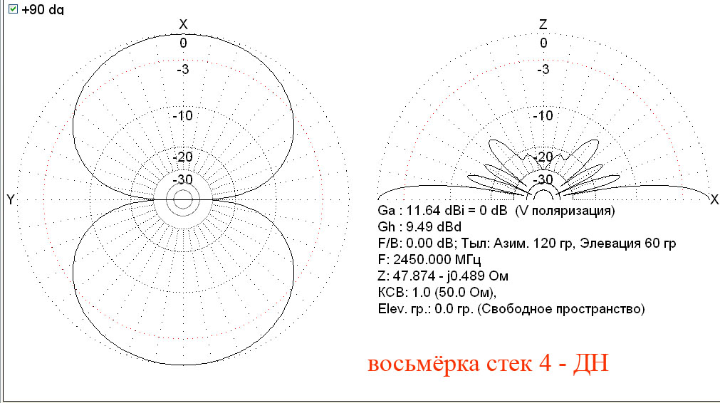

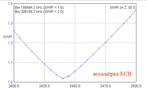

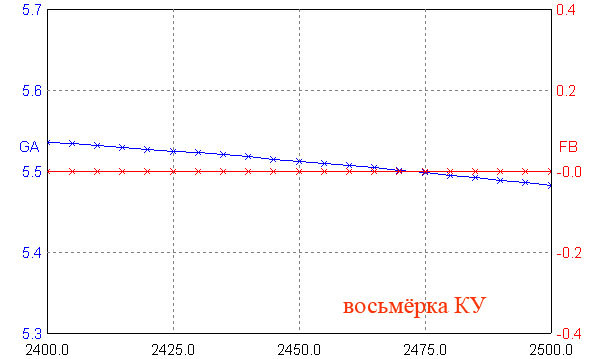

    Ниже прилагаю скрины и файлы ММАНА на одиночную и на стек. Плюс импровизированный чертёжик стека...
    Антенну (стек) можно собрать в коробочке кабельканала размером 60*40*550. Разводку питалова можно сделать по схеме2, описанной здесь http://ra6foo.narod.ru/stack.html
    Кто возьмётся собрать???

        А зачем наращивать усиление стеком из ненаправленных антенн?
        Не проще поставить один широкополосный (2250...2600 МГц) ВК 8...13 дб

          Как это зачем из ненаправленных? Восьмёрка двунаправленная! Простая и достаточно широкополосная. Ну представьте себе, на пути прохождения сигнала стоит здание, которое перегораживает прямую видимость. Ставим там ретранслятор с такой антенной и получаем счастье!
          Преимущество именно этой двунаправленной, по сравнению с той моделью, что uve выкладывал, заключается в том, что в горизонтальной плоскости гораздо шире диаграмма. Это позволяет работать с направлениями отличными от180град. без заметного падения усиления. К тому же имеется возможность "регулировать" усиление(вперёд-назад) в зависимости от удалённости ретранслятора.:yes:

            В бетонном "колодце" многоэтажек это действительно лучший вариант.
            Причем в таких условиях именно стек, а не одиночная, которую сегодня
            установили в точке максимума, а завтра может оказаться в минимуме поля.
            В стеке провалов до нуля не будет.
