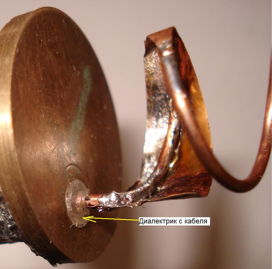

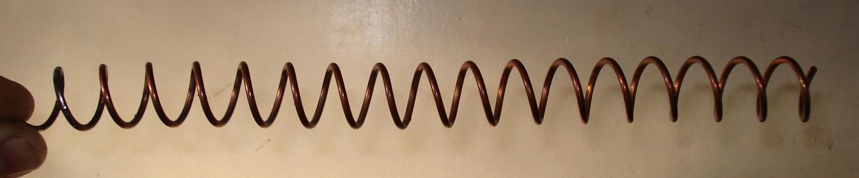

    Я не знаю как высчитывать рупора или банки - сдесь много непонятного. Т.е. практики много, а вот теории маловато. С хеликсами намного проще - чистая геометрия и простота в изготовлении (по крайней мере для меня). Вот одна из первых успешных проб.
    Заготовку для наматывания антенн сделал на токарном станке (расчитывал на 5.8Ггц а получил на 5.4Ггц, что входит в диапазон точек) http://www.lan23.ru/forum/attachment...1&d=1231243435
    Спираль наматывал из медной проволоки 2мм. При такой толщине нет вообще никакой необходимости её чем-то подпирать - она спокойно держится в горизонтальной плоскости. http://www.lan23.ru/forum/attachment...1&d=1231243435

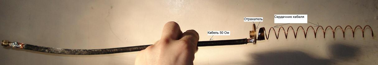

    Один из примеров антенны. Сдесь сердечник толстого коаксиального провода используется как спираль - медь цельная от свободного конца спирали до коннектора http://www.lan23.ru/forum/attachment...1&d=1231243435
    Отражатель сделан правда из бронзы (ведь это пробный вариант) http://www.lan23.ru/forum/attachment...1&d=1231243435
    И напоследок рабочий вариант антенны на сегодняшний день (короткозамкнутая): http://www.lan23.ru/forum/attachment...1&d=1231244896

        YuriyRus
        Можно ли увеличить диаметр проволоки спирали например до 6 мм, чтобы полностью избавиться от поддерживающих трубок или пластин. Есть данные насколько это изменит характеристики антенны?
          #19
          ты вообще соображаешь чего спрашиваешь? Ты бы ещё за ведром ртути сгонял (Школьная шутка химика).:haha: Чем ты 6 мм гнуть то будешь? Кувалдой?
          2 мм уже неплохо держит себя. Я клеил пластмассовую планочку чтобы на пайке не прогибалась. Хотя если ворона сядет... :derisive:
            #20
            На станке можно пружину и из 10-ки скрутить, проблем ни каких.

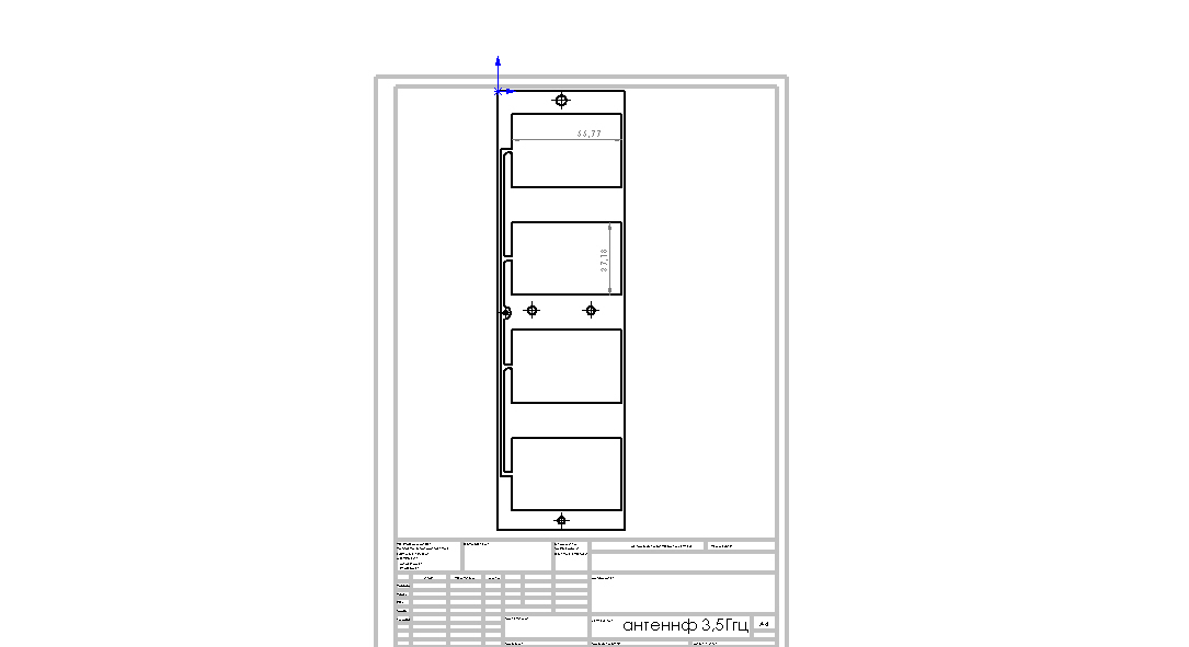

                    Не знаю куда обращатся, но я хочу сделать панелюную антенну на 3,4-3,6Ггц. Нужно расчеты и размеры.
                      #25
                      самая простая панельная антенна это одиночный патч, его можно попробовать посчитать на калькуляторе коих в интернете много, усиление одиночные патчи дают от 6 до 8 дби если делать на коленке то многово не добиться, далее по сложности будет панель из группы патчей и так далее, начните с простого.
                        Искал пару дней, не смог никак найти, дайте ссылку если несложно, ну и я б хотел бы сделать систему патчей, т.к. у мена на работе оборудование позволяет сделать точные размеры.
                          #27
                          Могу рассчитать Вам антенну, через два/три дня вернусь из похода за грибами. Напишите мне в личку требования по усилению. Частоты, я понял, для фреш тела 3.4/3.6 ГГц. Для учёта влияния пластика корпуса, нужны будут данные по пластику и его геометрия. Из двух патчей я такую уже делал на заказ, корпус подбирал на радио рынке из стандартных радиолюбительских из АВС пластика.
                            #28
                            так кто подскажет расчет панельной антенны на 2, 4 или 6 патчей.
                              #29
Название:	антеннф 3,5Ггц.JPG
ID:	214971такая антенна будет работать на 3,5Ггц
                                #30
                                Нет, не будет. В плоскости вектора Е, слишком большая длина патча, ДН "развалится".
