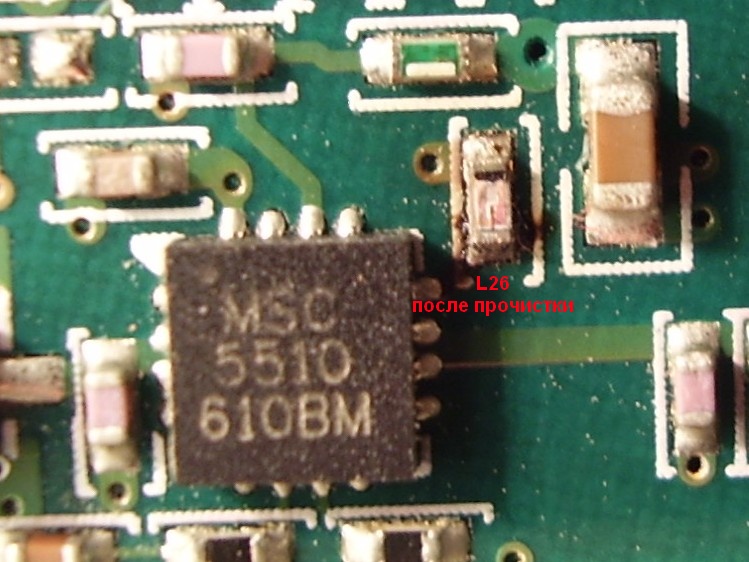

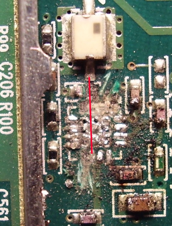

          Решился на выкидывание усилителя 5510 и установку перемычки вместо него. Так как из паяльного оборудования только паяльники решил просто нагреть усилок и убрать его. Не вышло: грел, грел 100Вт паяльником - без результата. Аккуратно кусачками разломал корпус и уже остатки усилка выпаял, при этом видимо повредив дорожки (или просто поцарапал, не видно) Вопрос: слева фото правильной переделки, слева фото моего глумления (до и после). Я так понимаю перемычка должна быть как на моем фото ?

            #35
            В свое время при отсутствии паяльной станции я просто ставил перемычку прямо на усилок, не выпаивая его.
              #36
              а я как то не додумался... (
                #37
                Да
                  #38
                  На будующее будешь умней! Ток если усилок оставлять, надо резануть дорожку на входе и выходе усилка очень аккуратно.

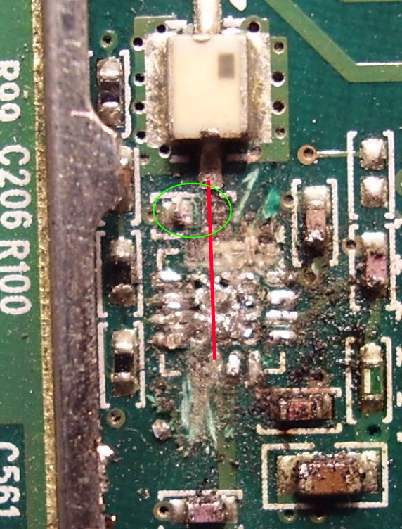

                          ЗЫ На фото отметил зеленым место, где до моего вмешательства вроде стоял кондер. Восстанавливать его или нет ?
