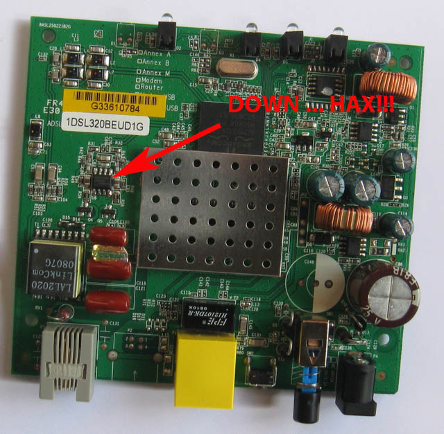

    У кого "под рукой" фото со стороны монтажа элемнтов девайса DSL-2500U - не могу разобраться с питанием.
    H/W Ver : C1
    F/W Ver : RU_1.12
    Интересует : разъем питания, включатель, резисторы по 0 Ом - 2шт (R48, R49). При включении тумблера "питание" происходит КЗ на разъеме питания.
    Нагрузку может убрать со стабилизатора питания, цепь разорвать по питанию и определиться с местом замыкания, до стабилизатора, либо после него.
        Это и так понятно.
        VBM если интересует то под рукой лежит DSL-2540U
        У меня дома трудится совсем другая, поэтому я указал ревизию в первом посте.
        PS Накрылась микруха.

        PS Боард не 2500U , но похож.
          На фото DSL-2600U/BRU/C
            Не уверен, т.к. фото взята с http://www.dlink-forum.info/index.php?topic=136.0
              Я щас занимаюсь с DSL-2600U/BRU/D сравнил с фото - один в один
