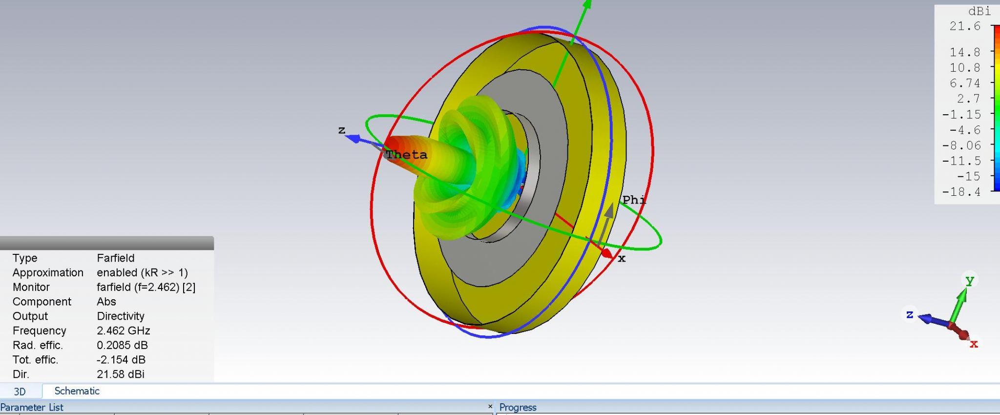

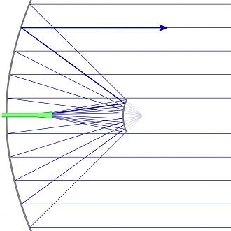

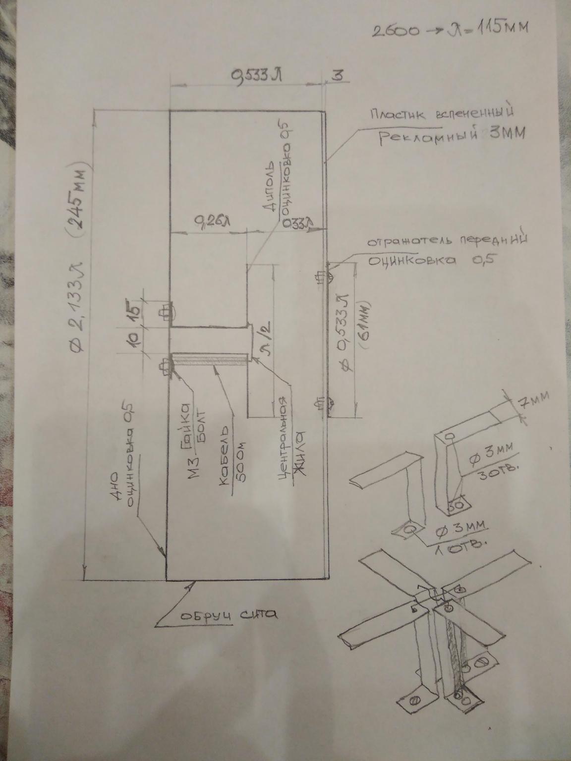

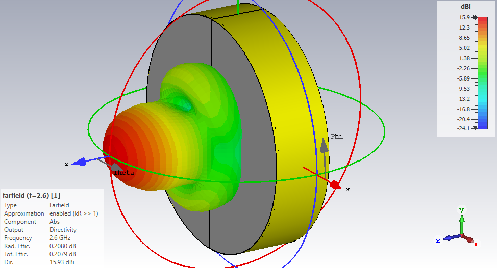

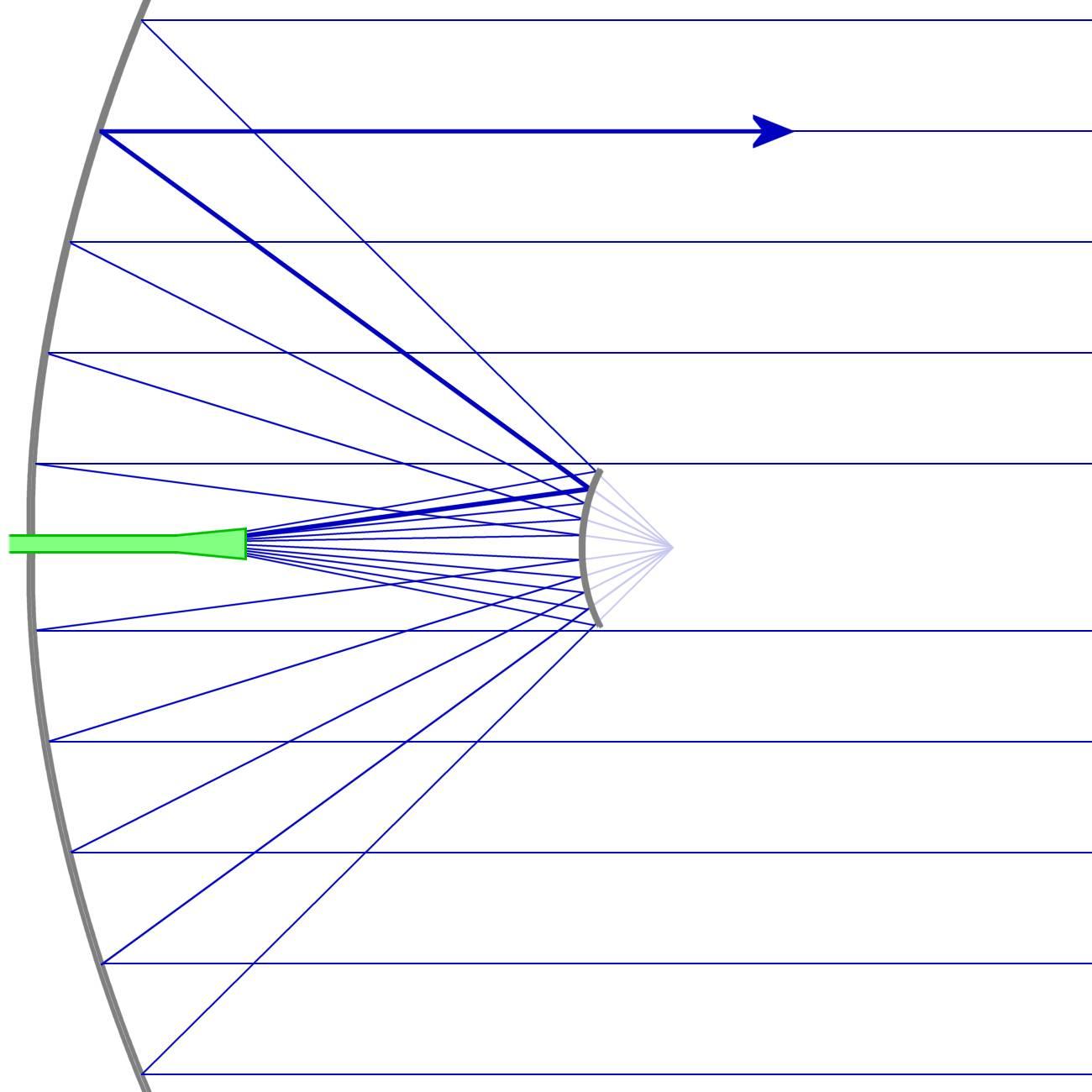

само двойное зеркало - сито у меня готовое и разборное, сделано по размерам на частоту 2570
Под это сито в соответвии с расположением на схеме мне нужен мимо облучатель, не сильно замороченный

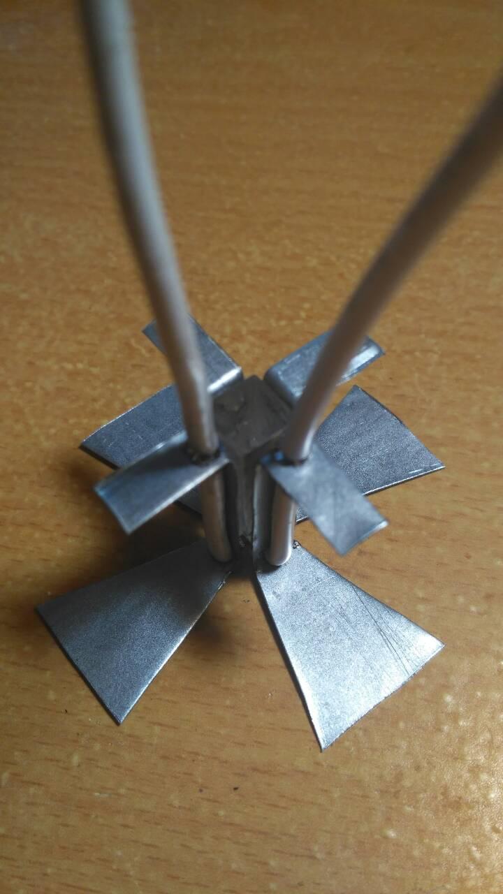

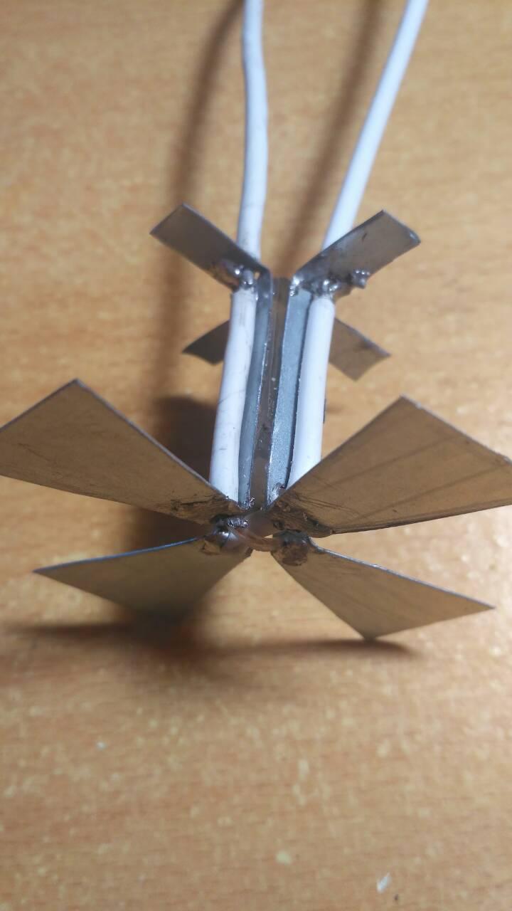

Вижу 3 варианта, может еще какой то предложите:

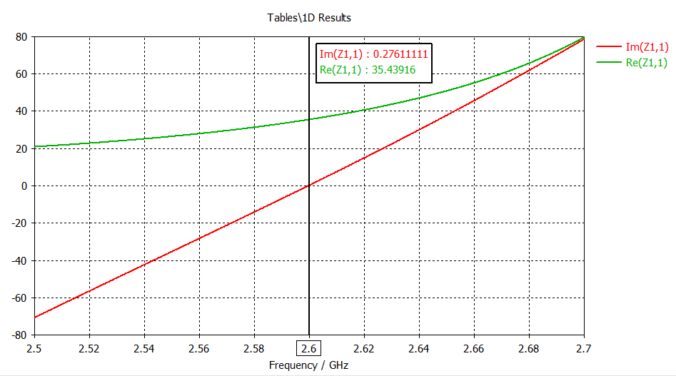

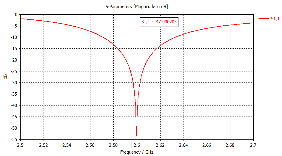

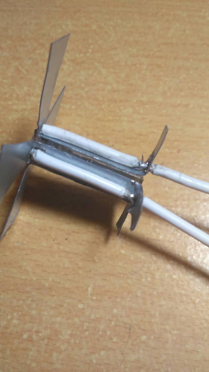

вариант 1 Самый простой - мимо диполь в виде вертолета на частоту 2570 из из полосы 6мм/0,3мм зазор между диполями 8. который предложил Harry36 (только в его варианте полоса 8мм и зазор 10мм) во вложении. В этом варианте надо только рассчитать геометрические размеры вертолета, ну и может как то модифицировать.

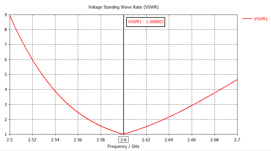

Вариант 2 Диполь вертолет трапеция или любой другой для мимо 2600 с расширенной полосой и КСВ в этом сите меньше 2 на участке 2600 +-250 мгц, стойки полоса 6, зазор между диполями 8
Вариант 3 опциональный - возможно ли сделать Широкополосный Диполь под это сито -трапеция или квадрат либо любой другой, для захвата 1700 с учетом, параметров сита (изготовлено на максимальную частоту 2600), усиление падает пропорционально падению частоты. Если получится на 1700 меньше 8дб то и заморачиваться вариантом 3 не стоит.
Материал оцинковка 0,3. кабель rg-174, RG-58 всякий, коннекторы F, термоусадки. Из инструментов: Карандаш, штангенцуркуль, тиски, Ножницы по металлу, напильник, паяльник 30 ватт, паяльник 100 ватт, дрель с разными сверлами и шуруповерт. дополнительно под этот диполь у меня есть квадрат из оргстекла 8*8 мм, я клеил стойки диполя по сторонам этого квадрата для точной ориентировки и оставался зазор по 1 мм с каждой из стоек, поэтому и выбран зазор 8 мм, в принципе могу других наделать, но 10*10 мне показолось великовато, а меньше 6 - не просверлить отверстие в диполе под кабель. Опционально как вариант могу в приципе заказать лазерную резку по раскрою на 0,5-3 мм, но это заморочка, только если без нее совсем никак.
Как то так, вроде все написал, картинки попробую прикрепить
