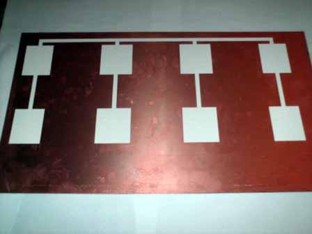

    Трафарет антенны я заказал в фирме, которая занимается плоттерной резкой, причем на кусок винила поместилось аж 4 рисунка антенны, цена от этого не изменилась, и обошлось это всё вместе с нарезкой и монтажной пленкой в весьма скромную сумму. Кстати, вот и сам трафарет FA-20, готовый для нарезки. Остальные позиции, кроме баллончика с краской были добыты на радиорынке.
    Антенна FA-20 на стеклотекстолите
    После этого можно приступать непосредственно к изготовлению антенны. Для начала отчищаем и обезжириваем фольгированную поверхность текстолита ацетоном или растворителем. Потом отрезаем от общего куска один трафарет и наклеиваем сверху на него монтажную пленку. Винил на текстолит наклеивать и снимать монтажную пленку удобнее всего под углом 45° (Кусок текстолита купленный мной был несколько больше, но ничто же не мешает его потом обрезать?). Трафарет тщательно притирается к текстолиту.

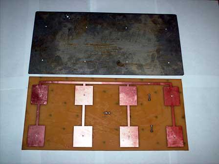

    Заготовка рефлектора и вибраторы на текстолите
    Итак, текстолит протравлен, следующий этап, разметка и сверление. Сначала размечаем точки сверления на вибраторах, это их центр (у узкого вибратора центр по горизонтали 21,5 мм, по вертикали 27 мм, у широкого 24 мм по горизонтали и 27 мм соответственно). Место соединения с центральным контактом разъема относительно центра правого вибратора 60,5 мм (или 60,7 мм от края узкой части вибратора справа). Если проще, ищем центр широкой части вибратора. Керним! Потом выравниваем заготовку с протравленными вибраторами по центру жестяной пластины и фиксируем ее (например струбциной) и высверливаем отверстия.

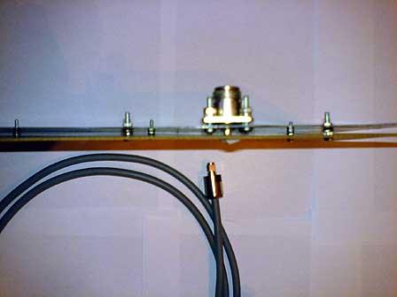

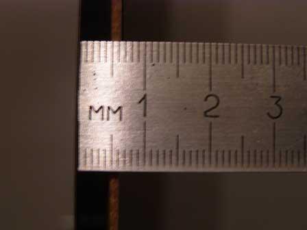

    Теперь нужно прикрутить разъем и окрасить жестяную пластину, не забыв предохранить разъем от попадания на него краски. Пока сохнет краска можно вкрутить болты в вибраторы и затянуть их с обратной стороны (!) двумя гайками. Почему двумя? Смотрим: толщина текстолита 1,5 мм, две гайки 4,5 мм. Суммарно получено требуемое расстояние от рефлектора до вибратора.
    Зазор между рефлектором и вибраторами
    Зазор между рефлектором и вибраторами должен быть четко соблюден! Хотя существует и другой вариант, использовать латунные винтики, которыми материнская плата прикручивается к корпусу системного блока, их высота составляет 6 мм. Этот вариант подходит для тех случаев, когда вибратор выполняется из жести, латуни или других листовых металлов.
    Зазор между рефлектором и вибраторами фото

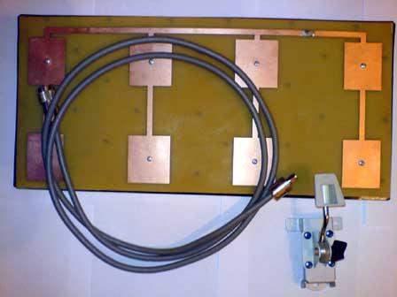

    На фото выше указан зазор между рефлектором и вибраторами. Когда краска высохла, можно приступать к сборке антенны, скрутить текстолит с основанием, припаять центральную жилу разьема, покрыть лаком вибраторы на текстолите, собрать линию питания.

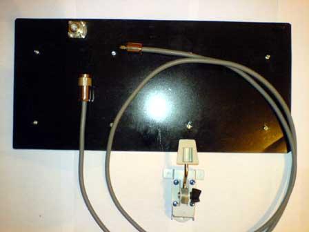

    Антенна FA-20 в сборе и пигтейлАнтенна FA-20 вид сзади
    Антенна FA-20 в сборе, пигтейл, настенный крепеж с фиксаторами. Антенна FA-20. Вид сзади. Вот собственно и всё! Антенна готова к работе! Удачи! Копия статьи на LAN23 с разрешения автора Antony Zarubin. К сожалению, ресурс infarct.nm.ru/fa20-wi-fi.htm с оригиналом статьи более не доступен.
