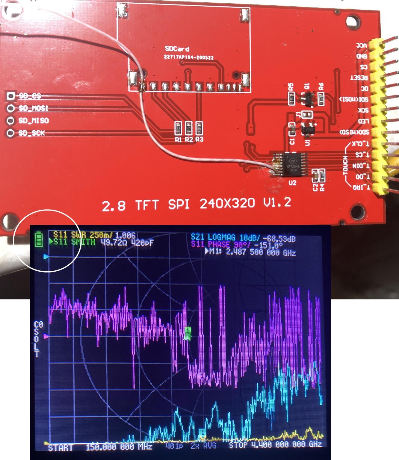

              DiSlord прикрутил контроль аккума через контроллер тача, прошивка проверяется!
              Ждем!
              P.S.
              Доработка не сложная, надо ножку измерения напряжения на контроллере тача подключить к батарее.

                    Mod индикации аккума!

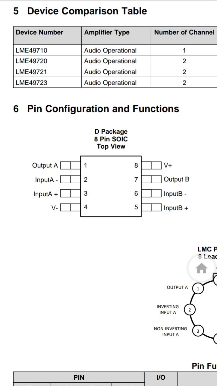

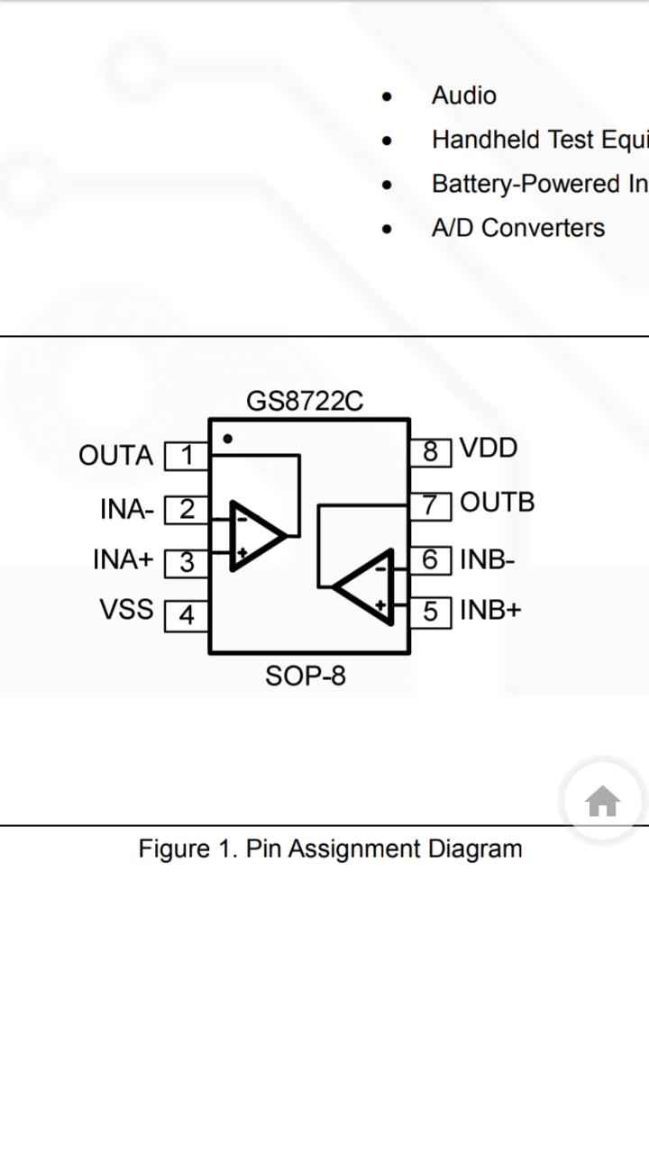

                              Надо поменять на эту фигнюшку, мой агент сообщил, что понижает шум на 6-10дб.
                              цена вопроса 300 руб, ну и время!:)
                              https://www.chipdip.ru/product/lme49720max-nopb-ti
