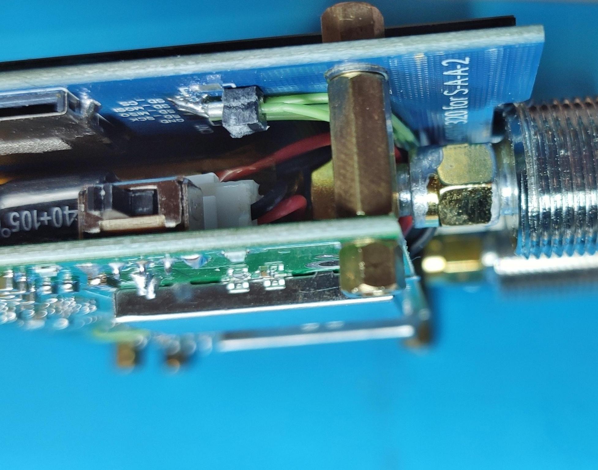

        ЗЗЫ вч тракт не финальный вариант, на фото тестовый образец собранный вручную

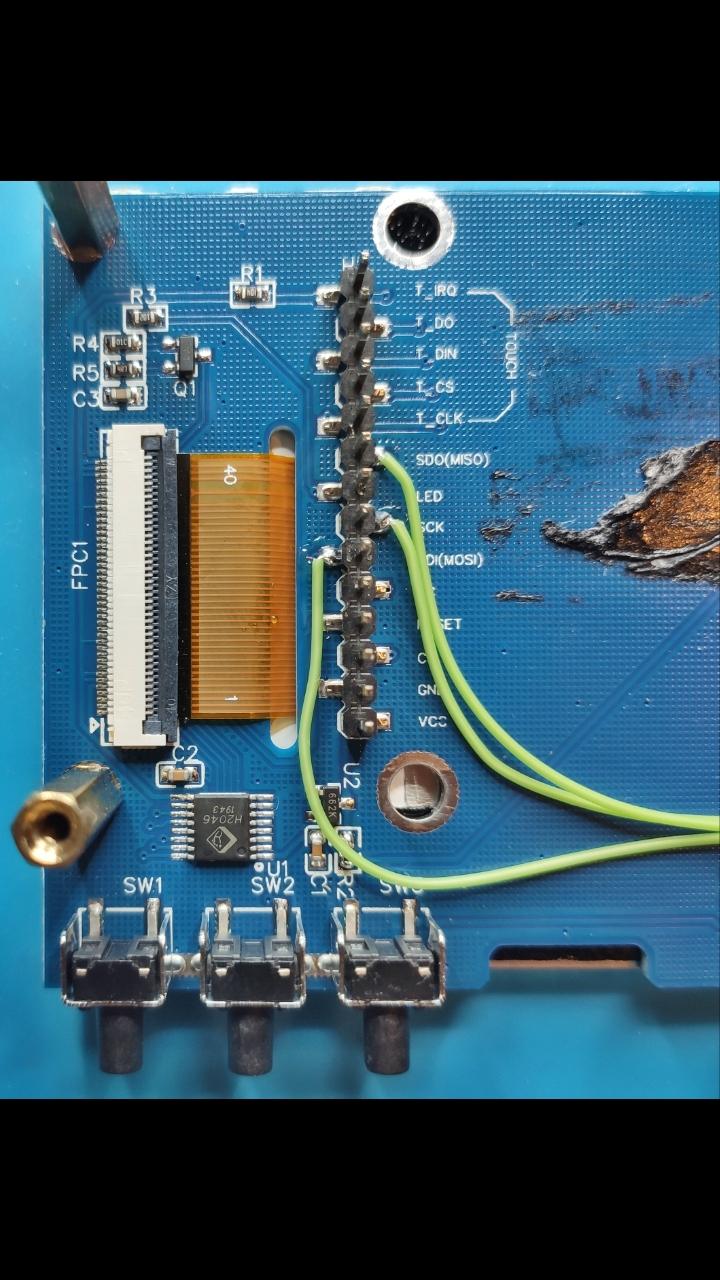

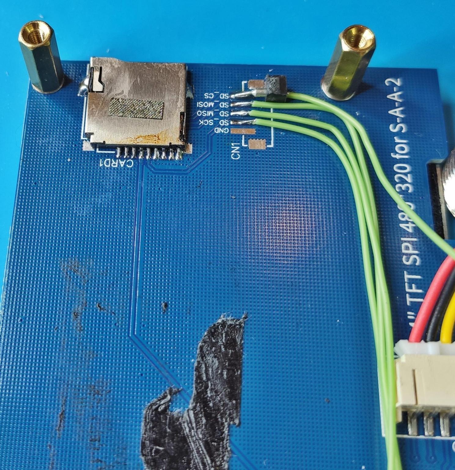

                  Установите слот для SD-карты на плату V2:
                  SD-карта использует шину SPI для обмена данными (общий или ЖК-дисплей), поэтому необходимо подключить:
                  SD-карта CPU
                  PB5 (MOSI) <--> 3 (SD-карта DI)
                  PB4 (MISO) <- > 7 (SD-карта DO)
                  PB3 (SCLK) <--> 5 (SD-карта SCLK)
                  PB9 (CS) <--> 2 (SD-карта CS)
                  И контакты питания / заземления
                  3,3 В <--> 4 (SD-карта Vdd)
                  GND <--> 6 (SD card GND)
                  При прошивке этой прошивки
                  вы видите дополнительное меню SD CARD, в нем можно сохранять скриншоты и файлы s1p / s2p
                  PS Я тестирую его на тестовой плате против процессора GD32, должен работать
                  PSS, присоедините схему V2 и информацию о SD-карте.
                  PSS во всех случаях лучше устанавливать / извлекать SD-карту, если устройство выключено (при вставке возможного падения напряжения добавьте резистор 10 Ом посередине 3,3 В. и SD карта Vdd может помочь)

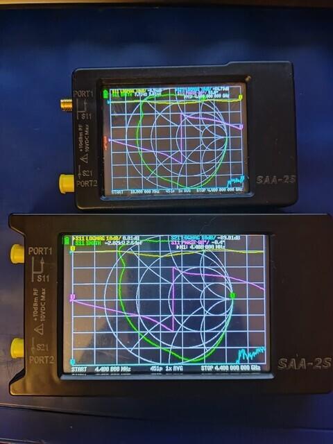

                    SSA-2S от Хуген.

                      Уже который производитель, с маниакальным упорством, переделывают плату и устанавливают разьемы на меньшую сторону, по мне так, на длинной стороне есть удобнее, можно через жёсткий переходник измерять и не поворачивать голову за ореентацией дисплея рискуя сломать себе шею!:)
                        Я думаю, это связано с длиной дорожек по которым ВЧ бегает... Пока что компоновка N1201 наиболее удобная в повседневной работе.

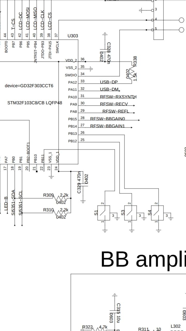

                          Догадайтесь с первой попытки почему на Нанах не работают кнопки?:)
                          P.S.
                          The Chinese forgot to solder them! :)
                            Вариантов три: 1)не туда/не так подключены. 2) говно кнопки. 3) програмно...
                              Их забыли припаять!:) Ну китаец задумался и посадил на один контакт, а остальные в воздухе! Буржуй пропаял и все заработало!
                              Я ему, поглядев на кусок схемы сразу сказал, возьми мультиметр и звони кнопки, оказалось еще проще, звонить не пришлось.

                                DiSLord подтвердил мои догадки, на эти три кнопки можно назначить любые действия.
