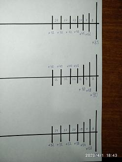

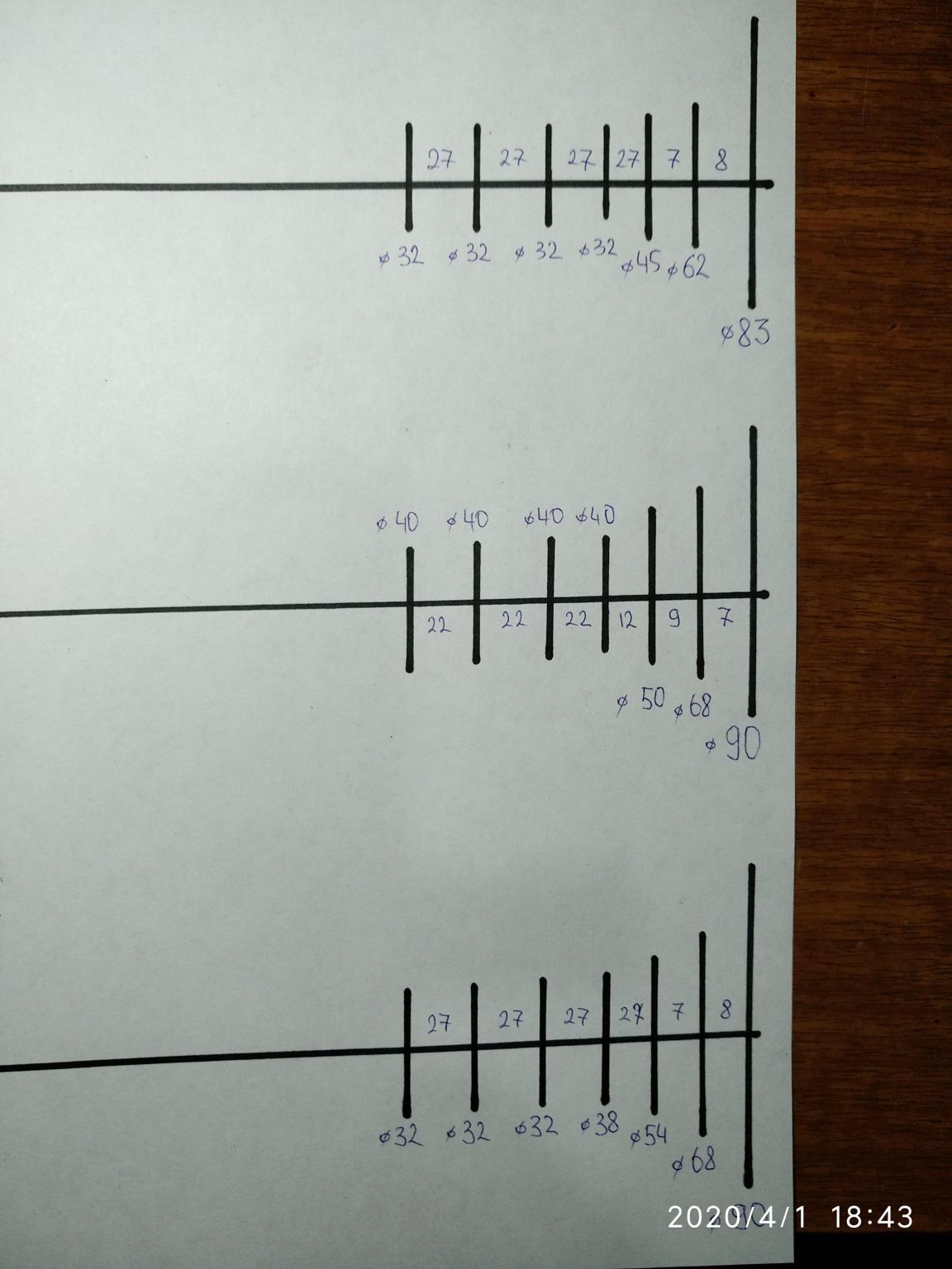

    Нажмите на изображение для увеличения.  Название:	IMG_20200401_184337.jpg Просмотров:	23 Размер:	129.7 Кб ID:	321990
    Какие размеры антены на 2,4ГГц правильные .Эти варианты я нашёл в интернете
    Никакие! Поскольку на них не места установки разъёма нет, не диаметра бума!
      А подсказать правильные чертежи где можно посмотреть .С траверсой диаметром 10мм

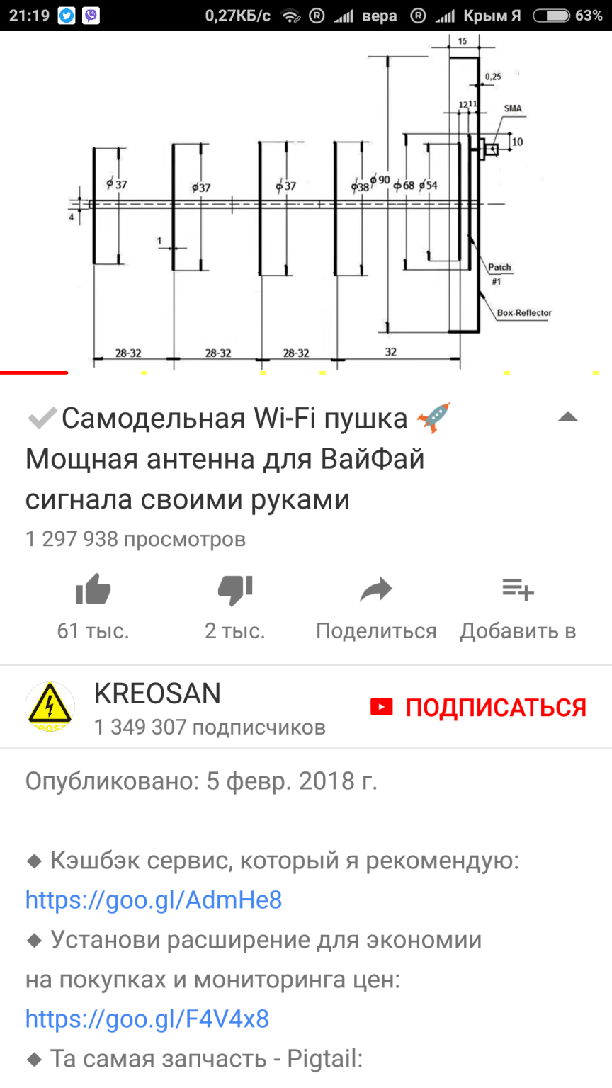

      Вот нашёл ещё чертёж
        Это не чертеж, это порнография.
          В видео шпилька M6 и гайки S10/4 и плоский рефлектор и кабель RG-6 с F-накруткой и диски толщиной 0.5 мм.
          На чертеже шпилька М4 без гаек и рефлектор с бортиками 15 мм и SMA приборный фланец и диски толщиной 1.0 мм :)

              Тут HFSS изделия из видео
              1R5D_WiFi2440_KreoNuts.zip
              Изделие имеет непопад по частоте +80 МГц, сопротивление ~90 Ом и усиление как 2-директорная пушка Бестер
              Здесь правильные размеры пушки Бестер
