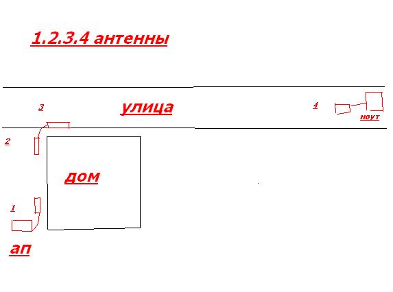

Кто-нибудь пробовал завернуть сигнал за угол:D С помощью пассивного ретранслятора??;)
Сегодняшний эксперимент показал шо вроде можно...или у меня глюк??.
Значица так ап Ж700 на передаче банка ,смотрит в банку которая 10 сантиметровым кабелем соединена с другой точно такойже.Конструкция закрепленна на углу дома .Так вот по всей улице метров 500-600 вижу прекрастно апешку которая стояла во дворе и светила реально в другую сторону......
Р.S. Между Ап и ретранслятором метров 15,больше двор не позволял разнести.
