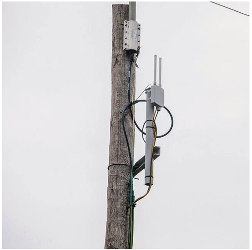

    А какая антенна стоит на точке доступа? Фотку или из гугла по памяти найти сможите?
      Нажмите на изображение для увеличения.  Название:	123.png Просмотров:	39 Размер:	134.5 Кб ID:	323385

              Просто я думаю то что условия идеальны: 300 метров , прямая видимость , не забит эфир. Что может мешать сигналу?
              PS. Антенны у ростелекома я думаю неплохие , так как при выходе из дома у меня на телефоне начинает ловить их сеть
