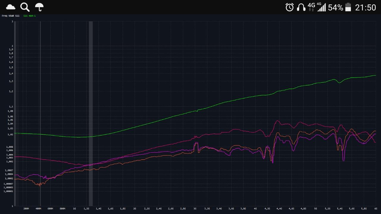

              Тут нагрузки:
              2 шт из комплекта JanVNA (внизу оранжевый и фиолетовый)
              1 шт из комплекта V2 (красновато фиолетовый )
              1 шт из комплекта V1 (зеленый)
              На втором скрине - шумовая полка, порты нагружены нагрузками 50ом, калибровка включена!

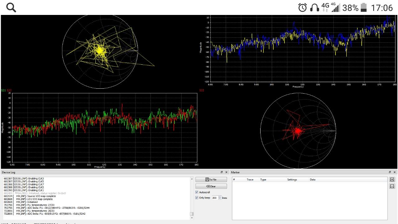

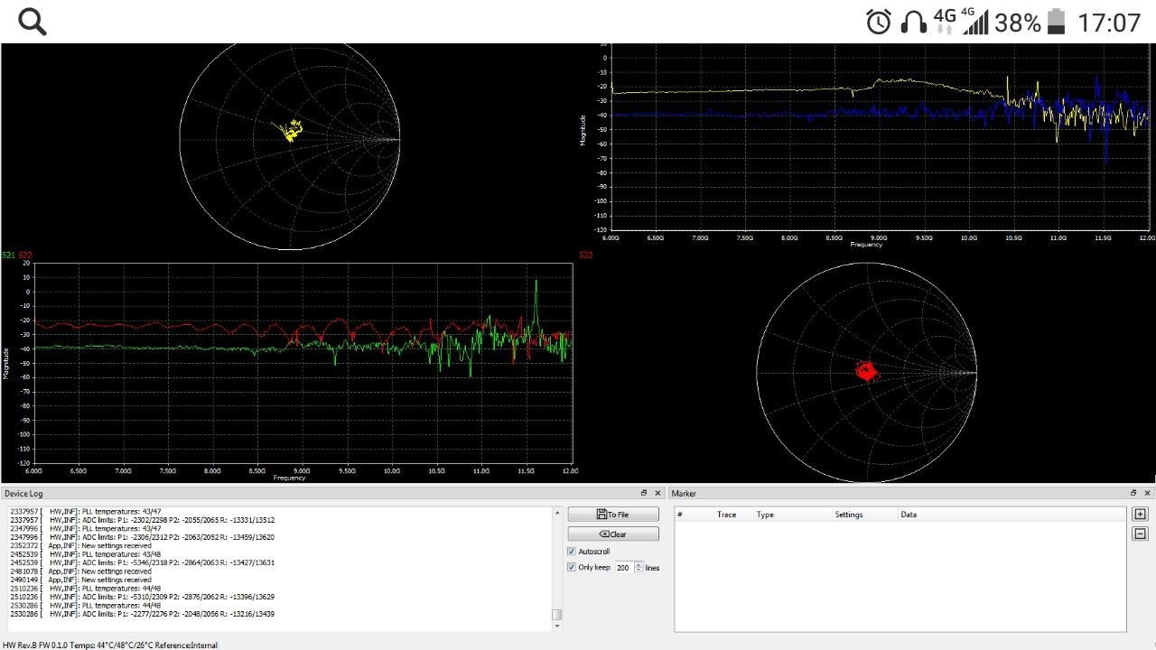

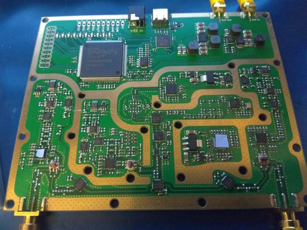

                Допинать до 10 гигов!:) Им правда все равно мало, до 18 хотят!:)
                Поставили перемычку на MAX2870 и сняли ограничение 6,1 гига в поошивке.
                Первый серин нагрузки 50 Ом на обоих портах.
                Второй 40дБ аттенюатор (он правда до 6Гиг позиционировался) замер от 6 до 12Гиг.
                khach c DiSLord веселятся!:)

                      Схема.
                      https://github.com/jankae/LibreVNA/tree/master/Hardware

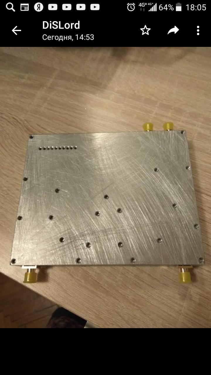

                        Серийный зверек
                        Гербер и спецификации в архиве.

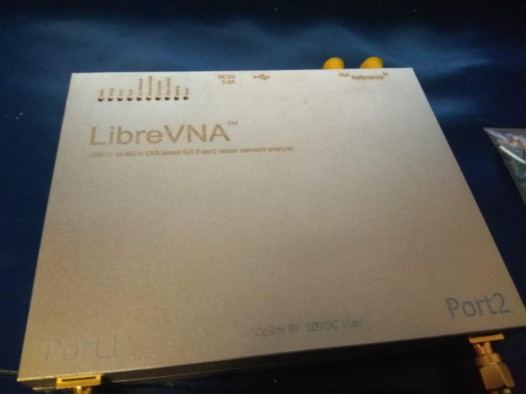

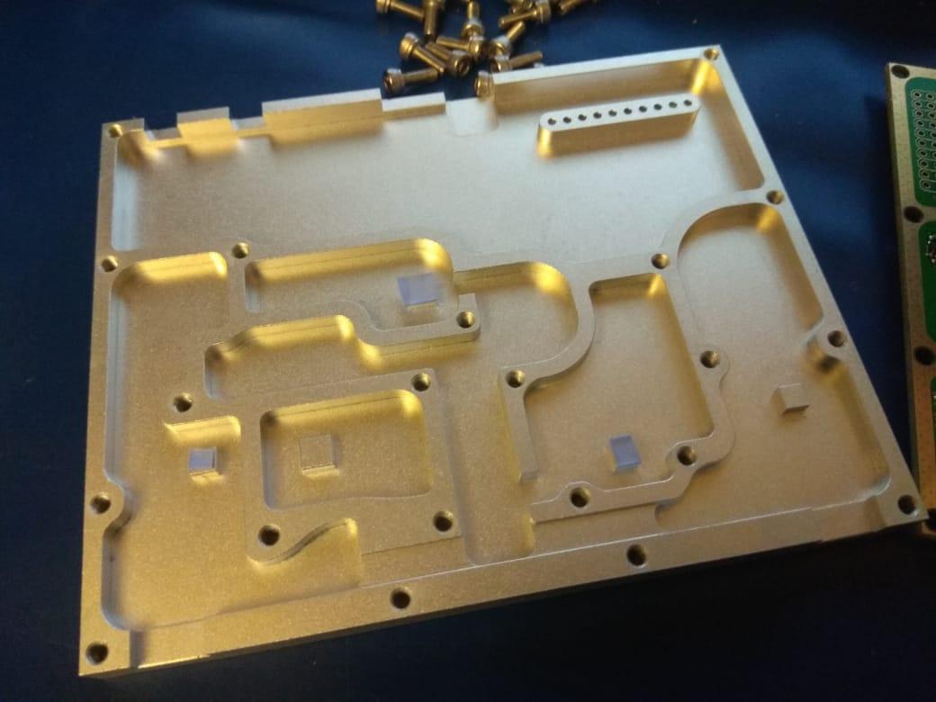

                          #42
                          LibreVna
                          https://m.aliexpress.ru/item/1005002428364525.html
                          Магазин на Али у Zeenko
                          30 000руб ру
