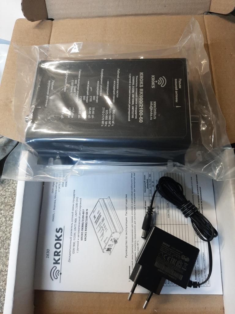

          Получил я сегодня Репитер Крокс 900/2100. Специально сделал фото до вскрытия упаковки чтобы показать что это не БУ, а новый (упаковка запаяна).
          Нажмите на изображение для увеличения.  Название:	20210323_135703.jpg Просмотров:	25 Размер:	101.9 Кб ID:	325159
          Включил- генерит в сторону покрытия в зависимости от того что подключено на входе, от КСВ на входе. В частности с пустым гнездом на внешнюю антенну тоже стабильно генерит. При этом никакой аварийной индикации нет!
          Успел подснять два видео как
          а) дефектует АРУ в аплинке 2100. Ссылку и описание дефекта могу предоставить.
          б) вообще не работает АРУ в аплинке 900, видео лавинного пробоя выходных каскадов и шума могу предоставить.
          Далее репитер сдох на тесте в момент когда я нагрузил Даунлинк 2100. Похоже сдох DL вход дуплексёра потому что уровень резко упал и на низком уровне видно как тормознуто АРУ DL2100 отрабатывает сигнал беспорядочно моргая всеми индикаторами.
          Далее будет вскрытие, ремонт и продолжение тестирования. При этом вскроется много интересных фактов (фото+видео, только по чесноку!), обещаю..

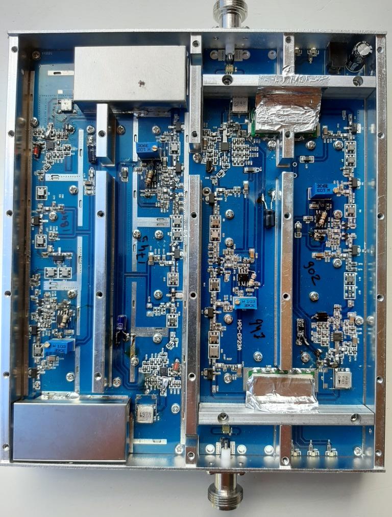

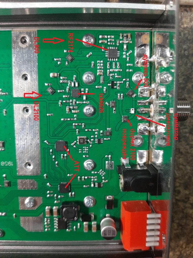

                              Сегодня я затеял ремонт КРОКС усилителя в котором при первом же включении сдох дуплексёр в направлении DL2100. Мне заранее было понятно до вскрытия что дуплексёр там хилый типа SAW, потому что настоящие керамические фильтры сжечь мощностью усилителя невозможно. Сейчас все дешманские усилители стали делать с такими фильтрами. Видимо дело в цене и ещё в том что керамические нужно подстраивать фрезой в устройстве путём протачивания бороздок на корпусе, это дороже и не всякого даже инженера можно посадить за это занятие.
                              Однако, вскрыв репитер для ремонта, я обнаружил, что дальнейшее повествование в этой теме потеряло смысл. Внутри не оказалось КРОКСа!! Внутри лежал давно мне знакомый по другим ремонтам китайский Хуаптек! Выходит что КРОКС, как и другие псевдопроизводители "Российской" инновационки, поучаствовал в разработке этого поделия только русскими надписями и,возможно, корпусом. Ранее я уже приводил ссылку на видео где Дахин рассказывает сказки про то как китайцы производят свои репитеры из деталей со вторичного рынка (с разборки), потрясая при этом голыми платами "своих" репитеров. Вот эти платы он и заказал на Хуаптеке. Причём сразу видно что в разработке смехотехники Дахинцы не поучаствовали, сглотнули то что им выдал Хуаптек.
                              А Хууаптек делает всё по одной смехотехнике. В оконечниках диапазона 900 у них стабильно один и тот же RF2174, а в 1800 и 2100 стабильно один и тот же lxk6626. У меня таких в ремонте перебывало уже много под брендом "Балтик Сигнал" и все были с поломанными оконечниками. Причём меня всегда удивляло, зачем Хуаптек ставит в 900 не предназначенную для этого микросборку RF2174, хотя в мануале же написано что она для 1800, а для 900 есть в том же корпусе RF2173. Я их все менял на 2173. Ещё меня раздражала микросборка LXK6626, которая встречается только на сайтах с иероглифами и мануала на неё нет! Всегда приходилось навесным монтажом менять на что-то другое, так как купить их не представляется возможным.
                              Собственно плата псевдокрокс усилителя отличается от тех что у меня были ранее заменой нормальных надёжных керамических дуплексёров на хлипкие ломучие SAW дуплексёры. У меня этот дуплекс сдох при первом включении, учитывая инерционность китайского АРУ (оно одинаковое)
                              Собственно вот фото псевдоКрокса и одной из моделей Хуаптека что у меня проходили в ремонте ранее
                              Спойлер (+/-) (платы Крокса и Хуаптека)
                              Сделано по одной смехотехнике из одного и того же китайского лома со вторичного рынка радиодетелей.. Разница только в компановке и форме корпуса.
