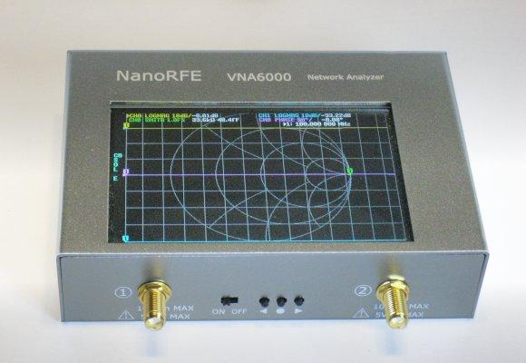

    NanoVNA V3-это полностью двухпортовая ВНА 6 ГГц, разработанная командой NanoRFE с динамическим диапазоном >100 дБ, скоростью развертки 10 К/с и динамической точностью, превосходящей существующие ВНА с открытым исходным кодом 6 ГГц.
    Предварительные спецификации:
    Диапазон частот 100 кГц - 6 ГГц без использования гармоник
    120 дБ динамический диапазон до 3 ГГц, 100 дБ динамический диапазон до 6 ГГц
    Существующие VNA с открытым исходным кодом имеют динамический диапазон 50 дБ или менее на 6 ГГц
    0,01 дБ следовой шум
    типичная погрешность измерения 0,1 дБ (без учета ошибок набора cal)
    Превосходная ошибка линейности по сравнению с существующими VNA с открытым исходным кодом 6 ГГц
    максимальная скорость развертки 10k точек/с
    Полные два порта - меры S11, S21, S12, S22
    Регулируемый IFBW от 10 Гц до 100 кГц - может измерять узкополосные устройства
    Поддержка Unknown Through и других передовых методов калибровки
    Поддержка программного обеспечения NanoVNA-QT и NanoVNA-Saver
    TDR с разрешением миллиметрового уровня
    Ориентировочная цена $400

    Nano vna6000 (V3).
    700 баксов!!!!!????
    Характеристики
    Ориентировочная цена от 700$
    Ориентировочно будет доступно через 1 месяц
    Динамический диапазон 110 дБ до 6 ГГц
    Регулируемая полоса ПЧ - может измерять узкополосные устройства
    Поддерживает программное обеспечение NanoVNA-QT и NanoVNA-Saver.
    TDR с миллиметровым разрешением
    Меры S11, S21. S22 и S12 можно измерить, перевернув ИУ.
    Остерегайтесь дешевых подделок, которые копируют нашу конструкцию V2 и используют гармоники для достижения частоты 6 ГГц без устранения каких-либо узких мест конструкции (например, с использованием того же микшера 3,8 ГГц), в то же время ухудшая шум из-за использования деталей более низкого качества.
    https://nanorfe.com/nanovna-v3.html
